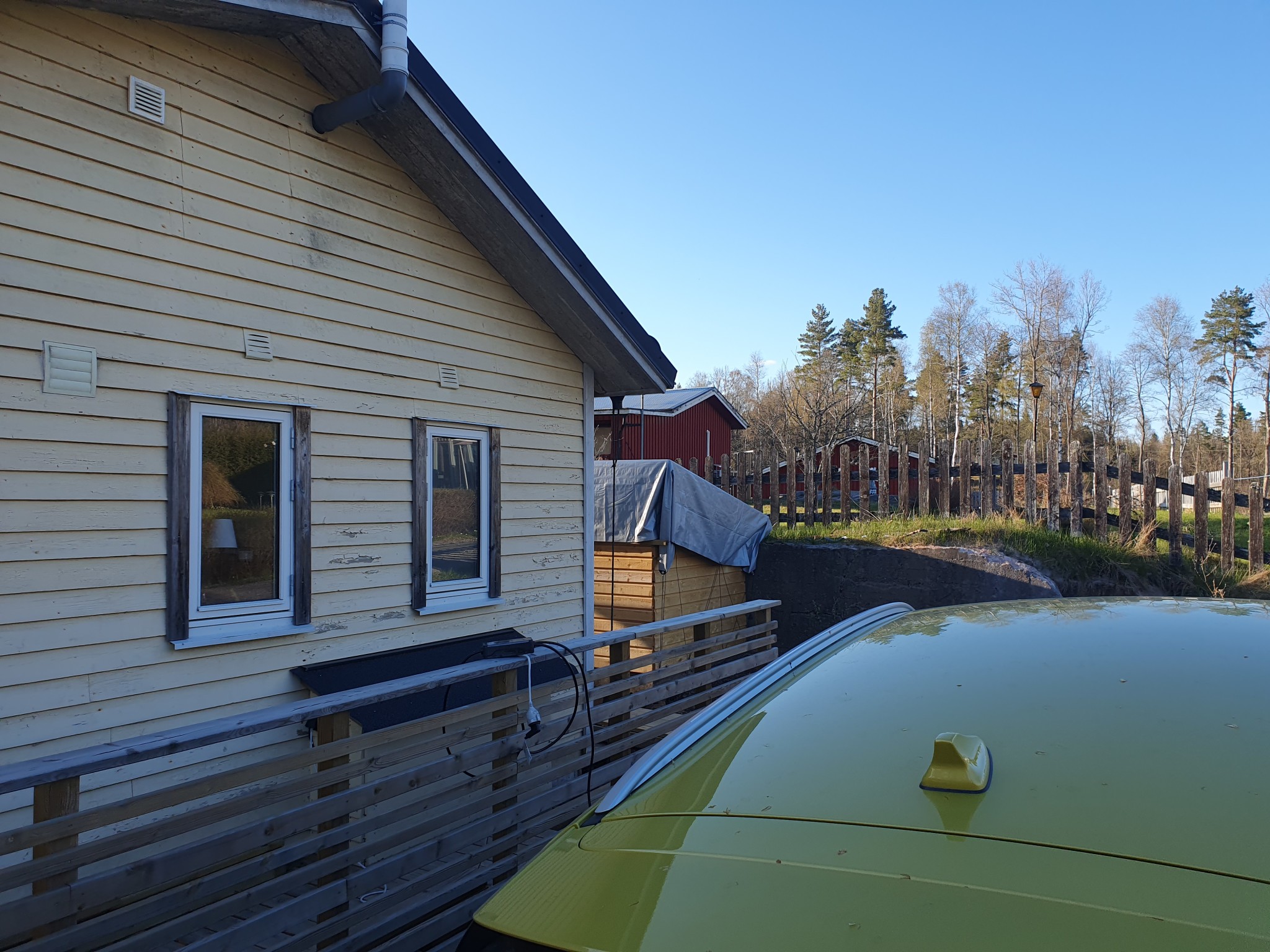

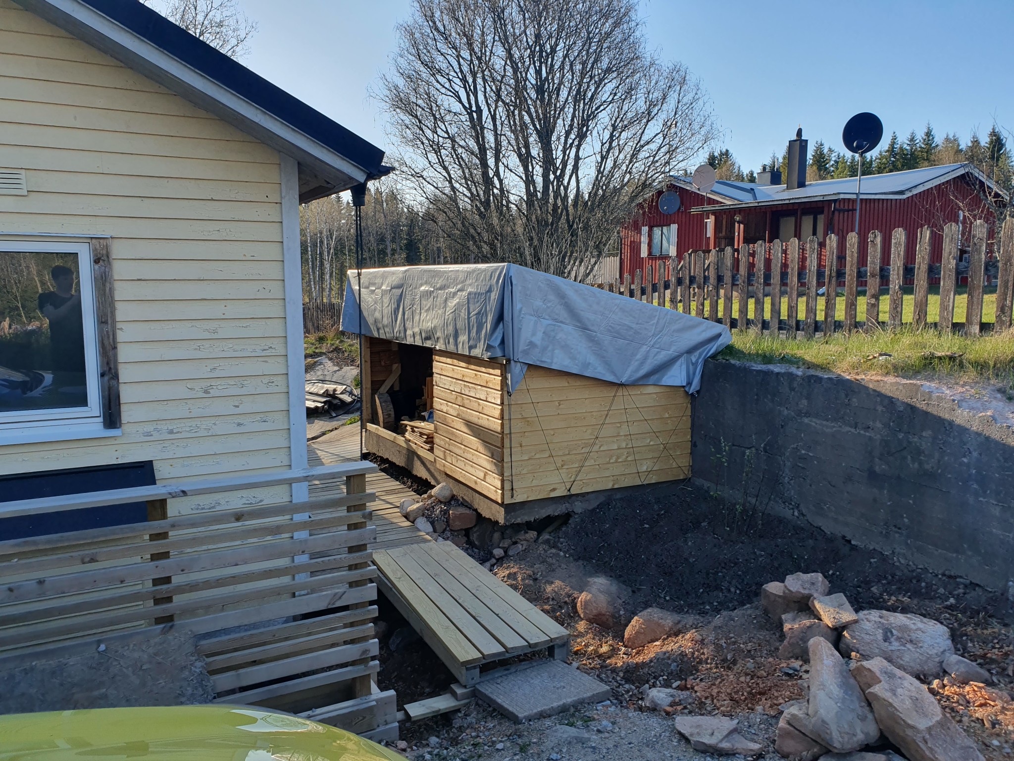

Här kommer ett par bilder:
Det röda huset i bakgrunden är grannens, det gula är mitt. Staketet står precis i tomtgräns.
På den nedre bilden har jag i princip grannens siktlinje ner mot stranden bakom mig. På den sidan av grannens hur uppehåller han sig aldrig någonsin, han har inga planteringar där, altanen ligger på andra änden av huset (dvs han har sjöutsikt förbi andra sidan av mitt hus) och dessutom står det trän och buskar i siktlinjen bakom mig som tillhör en tredje granne.
Inget av det här påverkar såklart sakfrågan, men visar vilken minimal störning förrådet har på grannens vardag, speciellt om man betänker att det redan stått ett förråd där i tio plus år, om än ett något mindre.
Betongplattan och muren som förrådet står på och vid är en gammal rest från när tidigare ägare hade tänkt bygga ut. När kommunen mätte höjden på förrådet utgick man från betongplattans överkant, vilket till och med jag kan tycka var generöst. Jag behövde inte ens påpeka att marknivån har varit och kommer återställas till i princip samma nivå som plattans överkant, vilket är sant.
