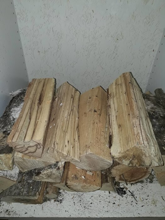

Vedträn av björk staplade på varandra, potentiellt av sämre kvalitet enligt forumdiskussion.

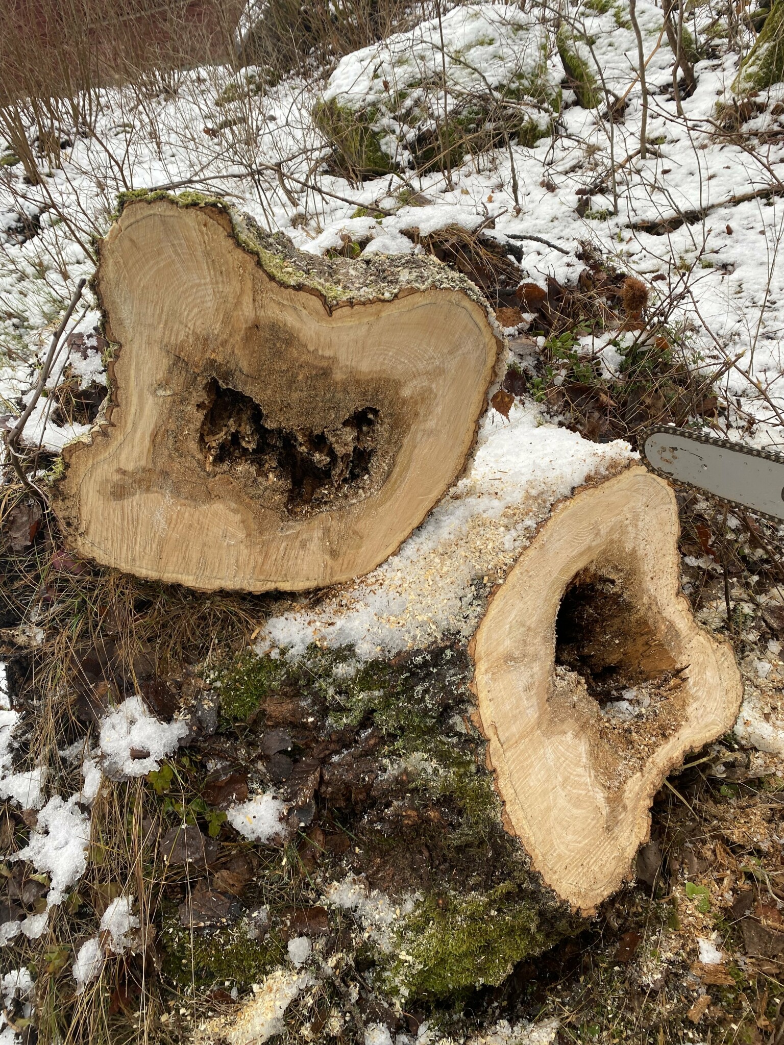

Jag fick lite asp som blåste omkull, väldigt dåligt träd. Här tror jag energin är extremt låg, men det får bli ved.
  • Omkullblåst aspträd med ruttna partier, avsågat och liggande på snötäckt mark, omgärdat av gräs och löv.
