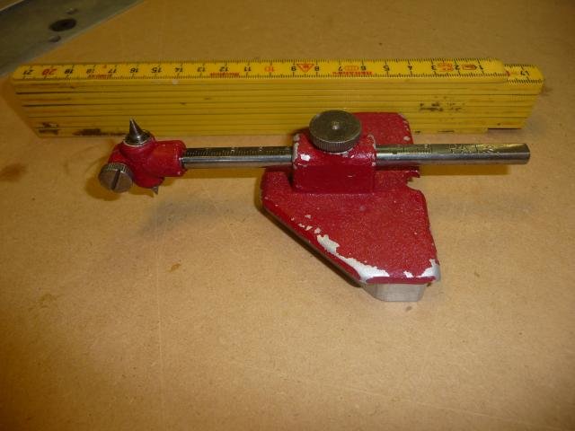

hej jag har det här i min verktygssammling.

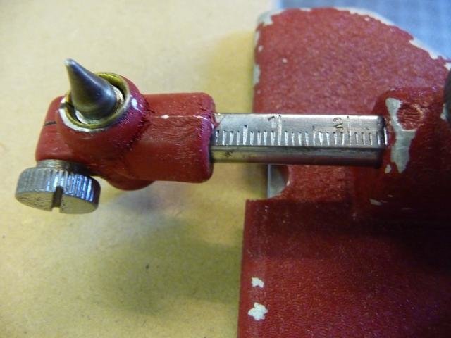

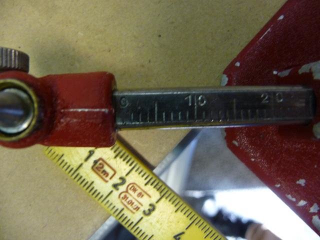

Det är någon form av rits mått. Man kan vända själva rits armen 180 grader och snurra den 180grader på ena sidan av armen så är den graderad i mm som använd när man har ritsen mot den plana sidan. se bild.

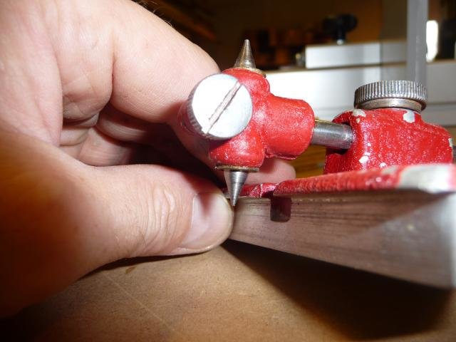

När man skall ritsa med den vinklade sidan så får man ta ut armen och snura/vrida armen 180gr så har vi en annan skala som mäter från den kanten man skall ritsa se bild.
Det går lika bra att ritsa från båda håll.
Ponera att du har ett fyrkantigt hål och och vill ha hålet 50mm störe så ställer du rits måttet på 25mm på den vinklade sidan och sätt ritsmåttet i ena hörnet och ritsa åt båda hållen gör så i alla fyra hörnen och du får automatiskt risen ända ut. Å det är svårt att förklara.
Hoppas bilderna förklara
När man använder den vinklade sidan går skalan till 60mm. På den plana sidan går skalan till 90mm
Men i vilket hantverk används det vid. Tror inte den är för trä kanske någon form av plåttilverkning.
Det står lite saker på den. På armen står det Ragnar Falkman Torshälla
På undersida står det Falkögat Eslikstuna Hellstedts
Har försökt googla men utan resultat.
