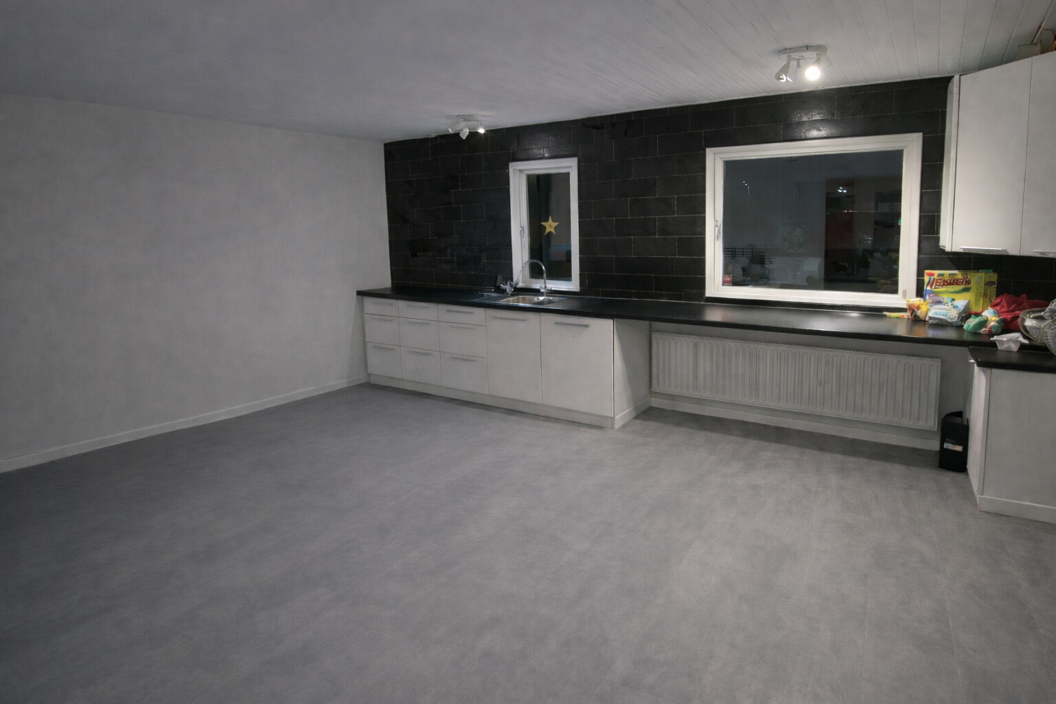

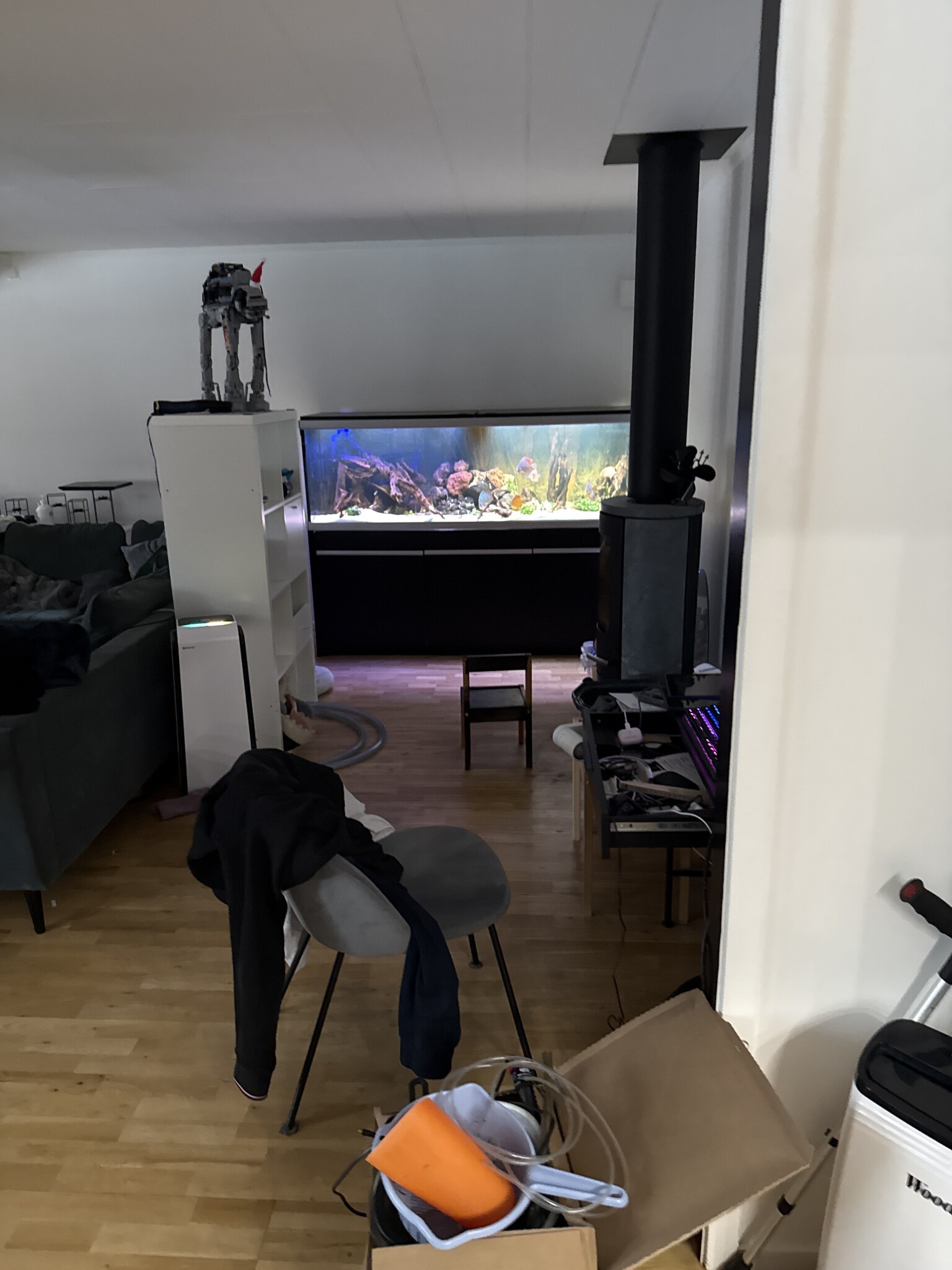

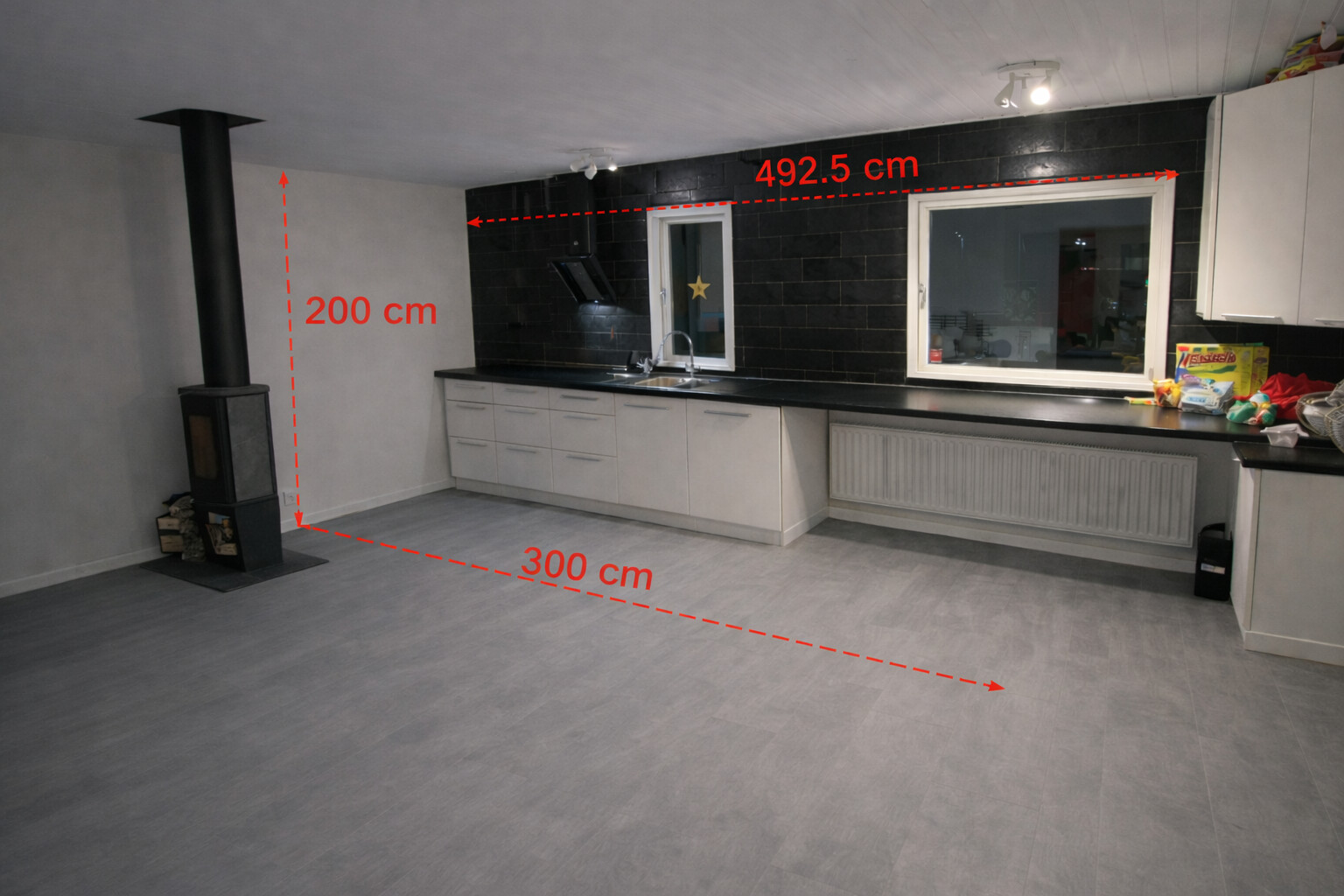

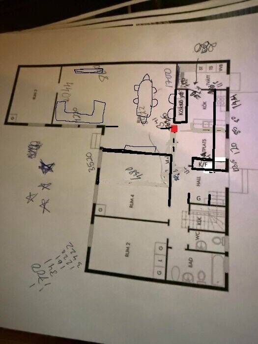

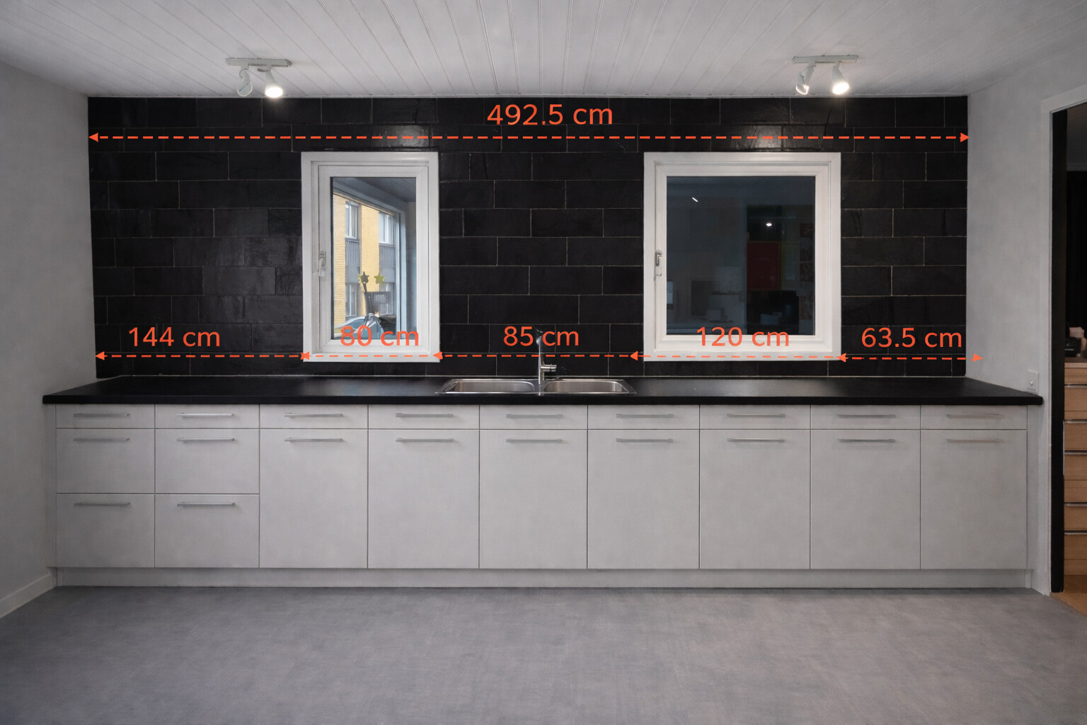

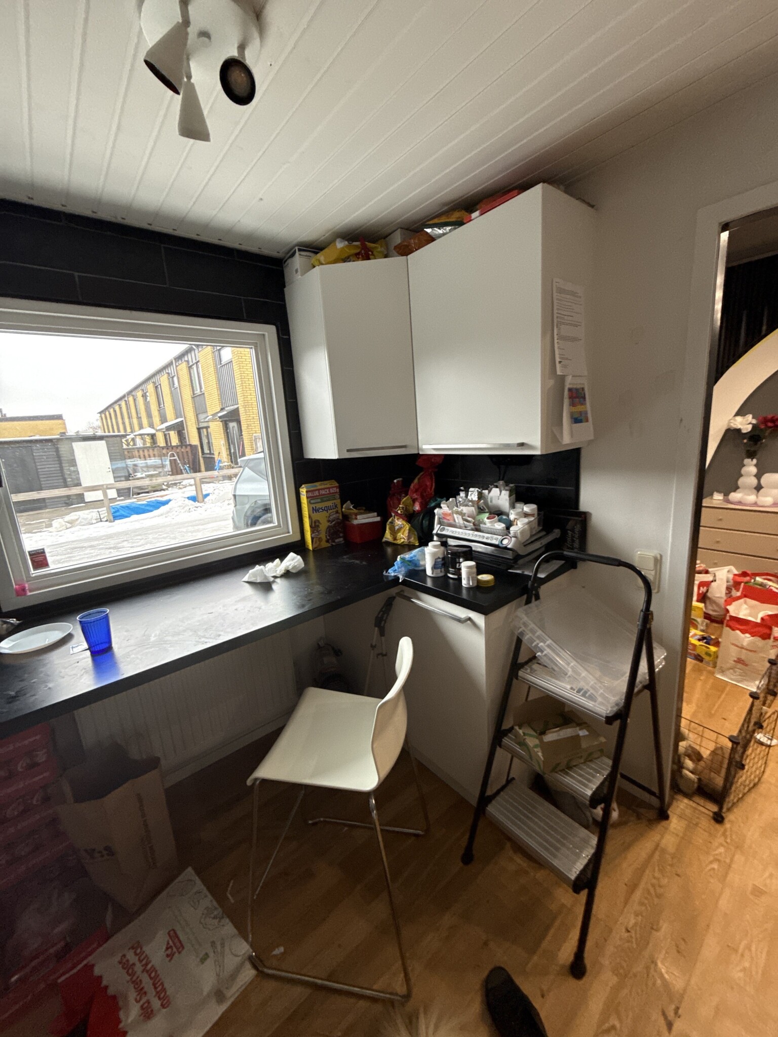

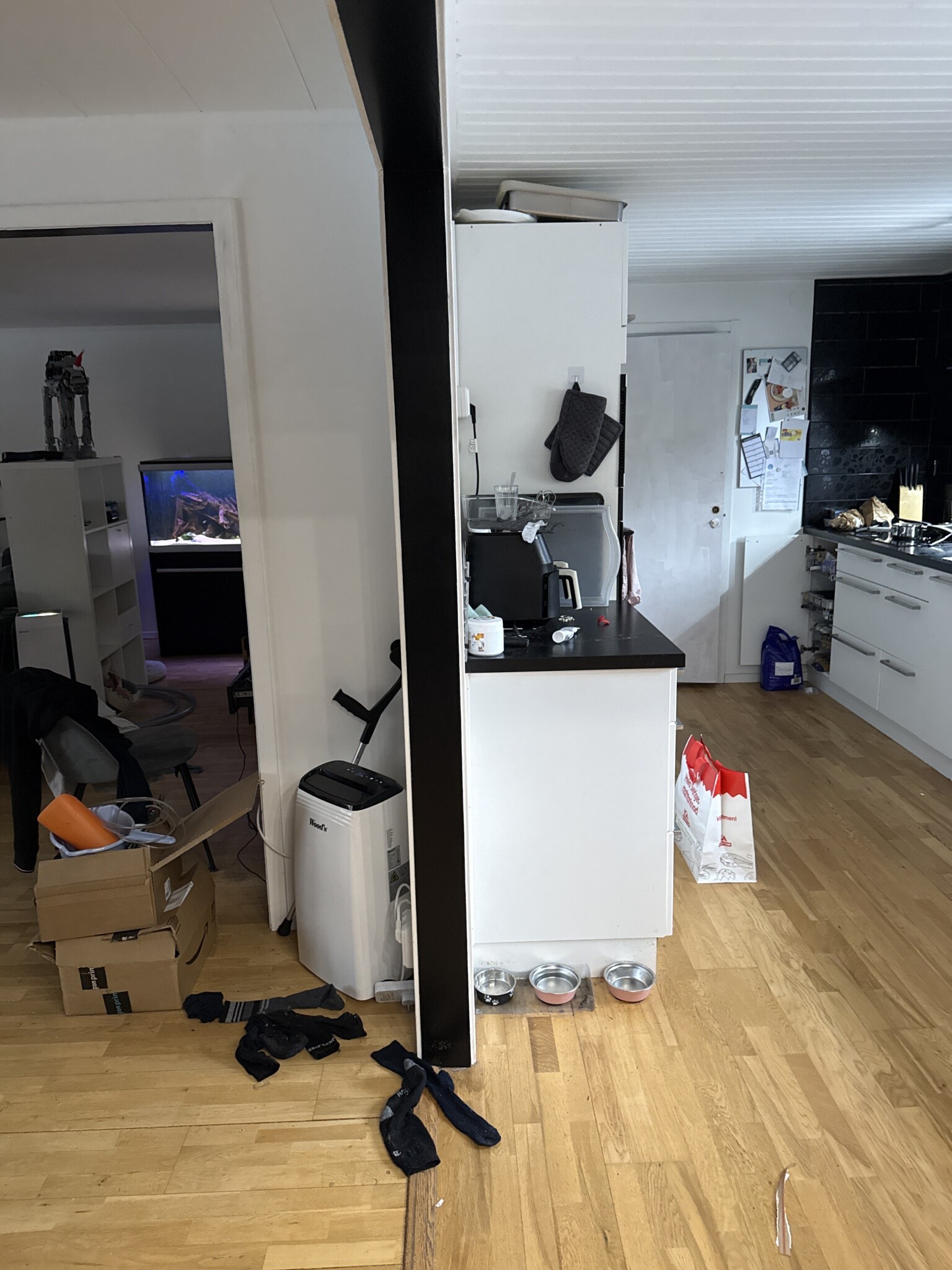

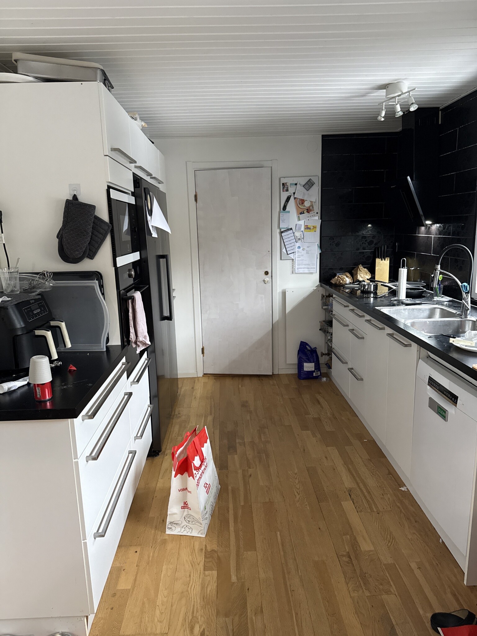

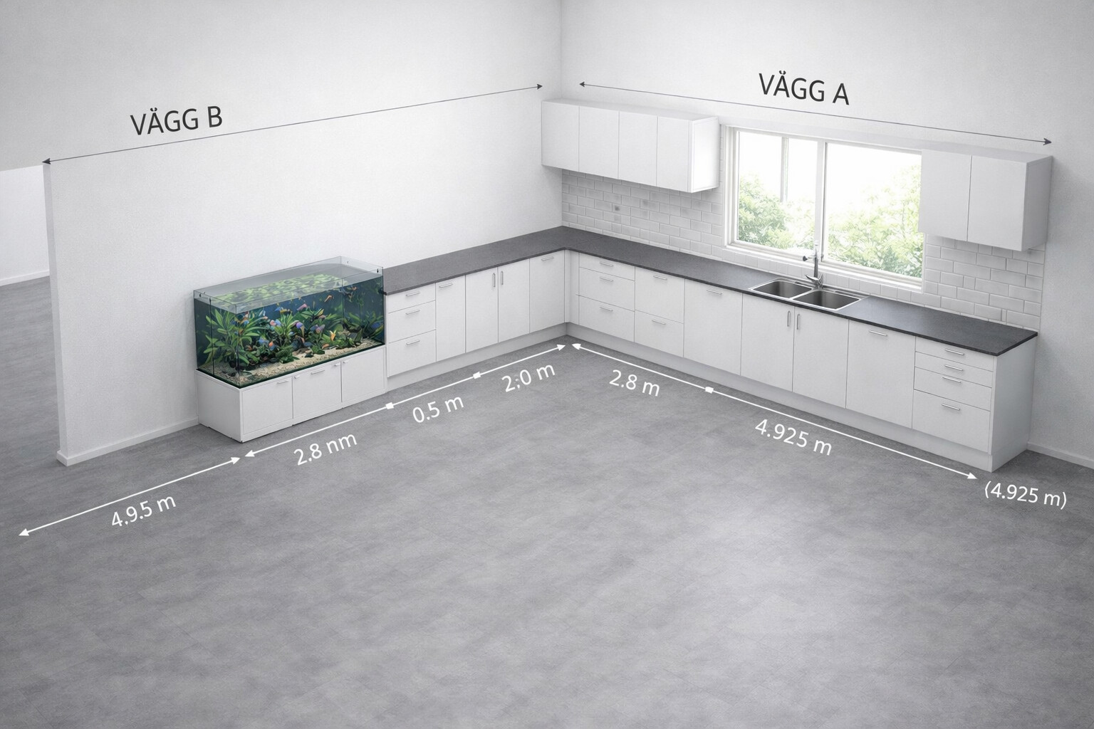

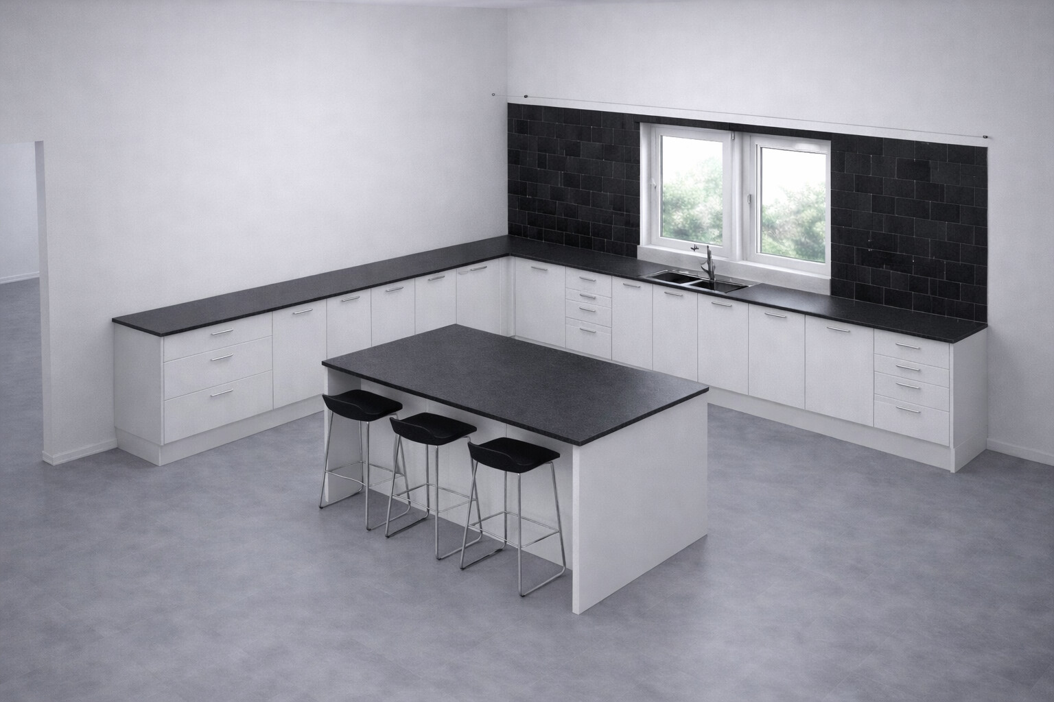

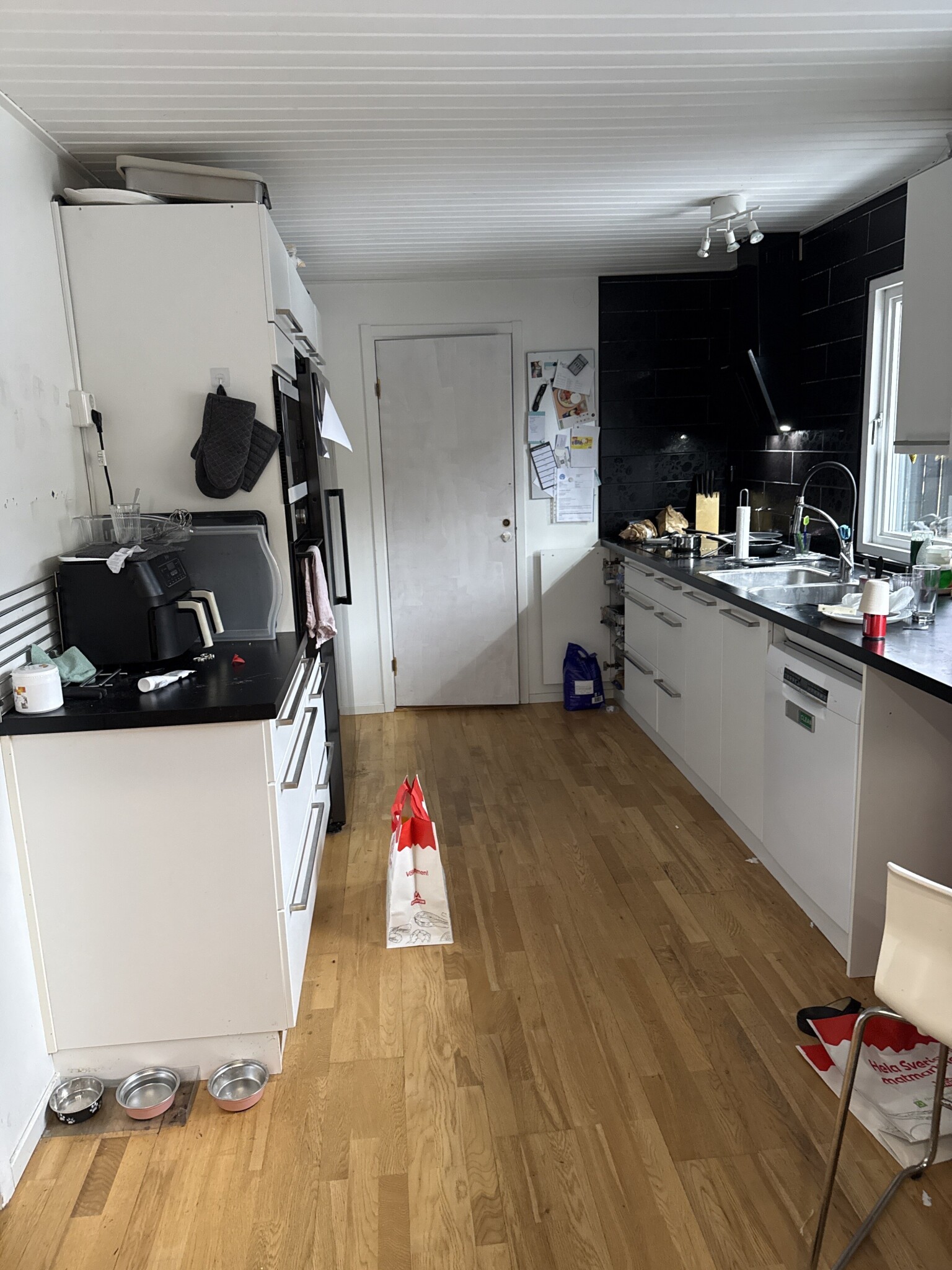

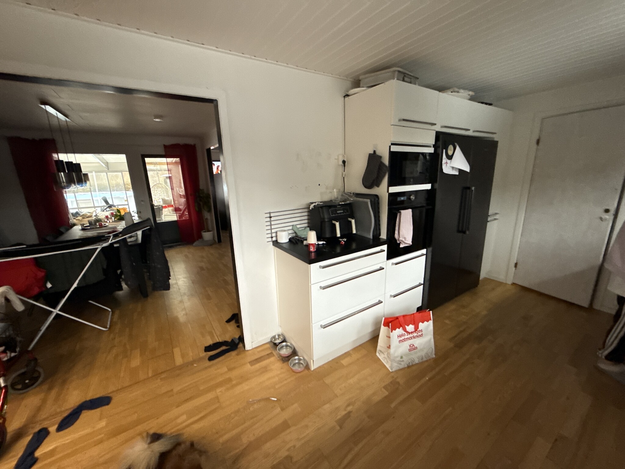

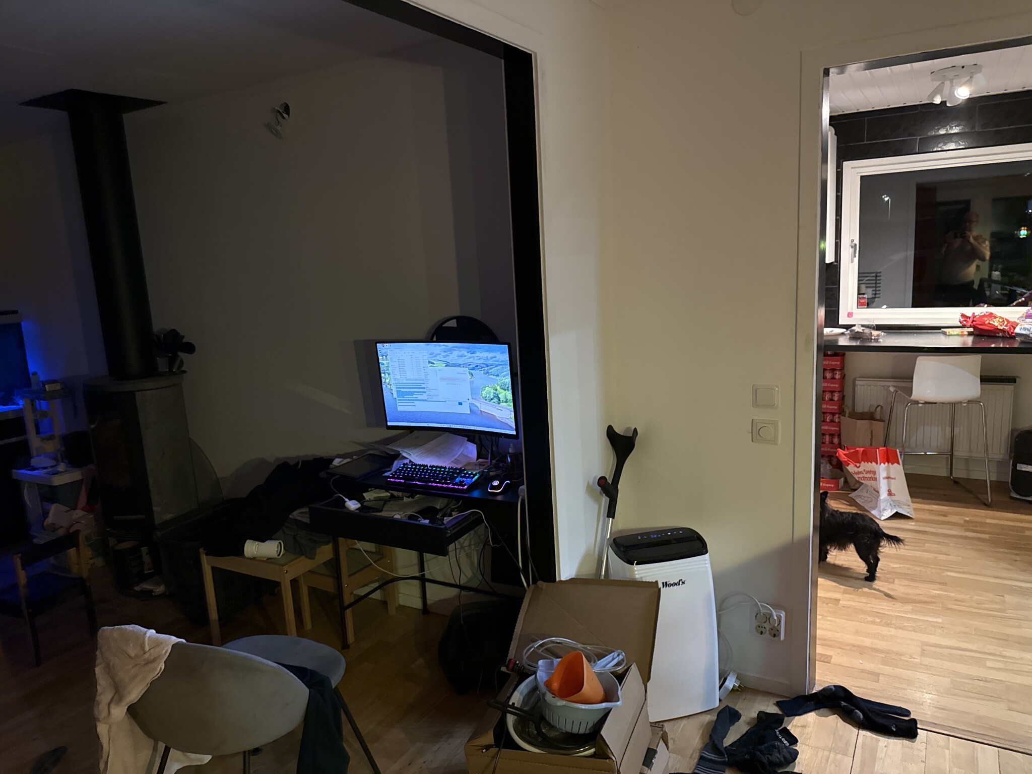

Så som du ritat är köket idag. Planritning är gammal. Så kök längs hela ytterväggen och på halva väggen mitt emot.
Men det lutar eventuellt åt att hålla det är ändå och öppna på slutet och sätta en ö där
Här är några bilder med lite stök hur det är idag och några ai genererade bilder. Lättare att se hur det är idag

  • Rum med datorhörna, kamin, stökigt golv och ett kök i bakgrunden. En hund och diverse föremål syns.
Om nuvarande kök känns trångt så kanske ett alternativ är att flytta på dörren som går till tvättstugan så att den istället går via vardagsrummet?

Tack för att du delade bilderna.
Det jag kan se nu är att det även finns en vägg(öppning) som står vinkelrätt mot väggen mellan kök och vardagsrum. Det finns alltså en möjlighet att även den är bärande, vilket man behöver ta hänsyn till.
I så fall kommer du dessutom sannolikt att behöva en stödpelare, som exempelvis kan placeras i hörnet av köksön. Den behöver då inte störa designen (jag markerade den med en röd fyrkantig).
Mitt förslag är dock fortfarande detsamma. I stället för väggen mellan kök och vardagsrum (som jag tog bort i mitt förslag) jag har placerat en köksö med skåp för att öppna upp ytan och skapa ett mer sammanhängande rum.
En annan sak jag ser nu är en kamin. Det är lite oklart exakt var den hamnar i förhållande till den vägg som planeras att tas bort, och det kan påverka lösningen.
Överlag tycker jag att om köket redan har byggts ut enligt dina bilder kan du behålla den. Gör sedan en L-lösning med kyl och frys och micron och ta bort väggen mellan kök och vardagsrum (förutsatt att det inte finns några konstruktionsproblem). Därefter kan du placera en köksö i öppningen.
En sista rekommendation: flytta inte dörren till tvättstugan in mot vardagsrummet. Det är, enligt mig, den sämsta lösningen, både funktionellt och arkitektoniskt. 😅
