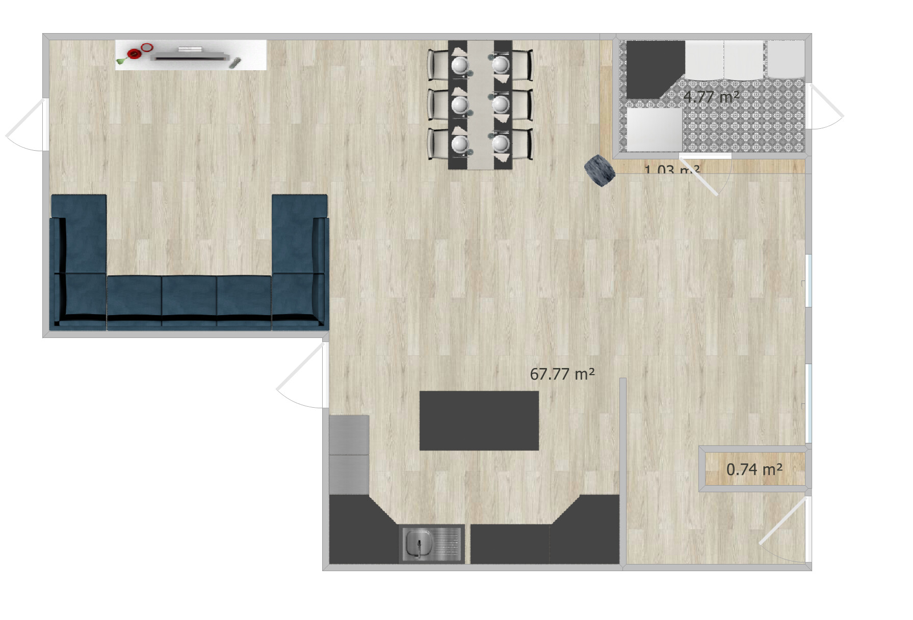

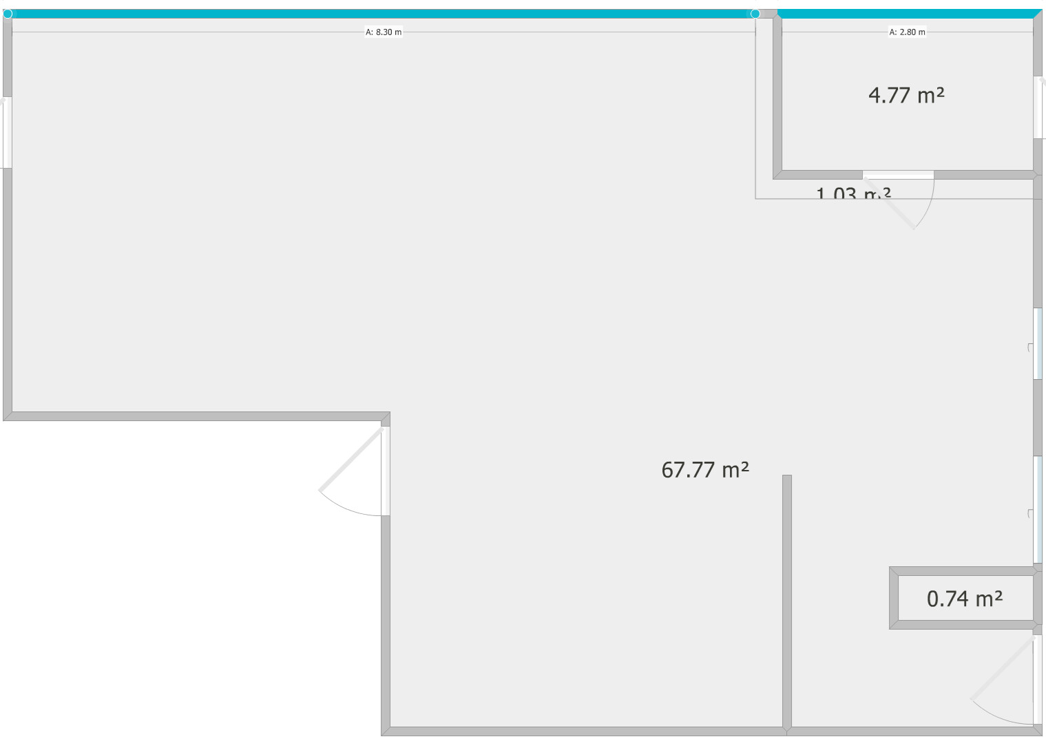

Vi har en 70 tals villa med krypgrund vilket ger oss möjlighet att bygga vårt nya kök var som i denna yta då vi ska renovera.
Idag är det enligt planritningen utan mellanrum mellan kök/matplats.
Tanken är såldes att ta bort väggen helt mellan befintligt kök och vardagsrum.
Varför bör man göra på annat vis eller hur får vi det på bästa vis?
Några saker som inte går att ta bort är "större" kök med L eller U format, Stor soffa L med divan eller U soffa. Samt en 98" tv ..
Tacksam på förhans.

Är du säker på att väggen, som du vill riva, inte är bärande?

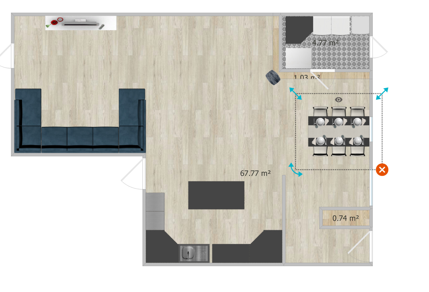

I andra förslaget blir det rätt mörkt där matbordet är placerat, eftersom det inte finns några fönster i närheten.
Vad ska all tom yta användas till?
Det har ju betydelse för var den tomma ytan resp. matbordet bör placeras.

Den är inte bärande och om den är det är det med en lång takbjälke. Motsvarande yta som öppnas kommer sättas igen för nya köksbiten. Ytan vid fönster kan ju bli gästtoalett, större tvättstuga bredare hall mm. Men om man sätter bordet vid fönstert så har jag ingen direkt plan för ytan som blir mellan v rum och kök. Dumtt planerat hus känns det som.
Har du då inte själv besvarat vilket alternativ som fungerar bäst?
Men dörrar till toaletter brukar man inte vilja ha i närheten av kök, matplats och soffgrupp pga. de lukter som kan spridas när man öppnar toalettdörren.
Nä så kan det iofs vara.

Om du med modern touch menar en öppen planlösning där man ser stöket i köket ofta så behöver du väl inte riva väggen mellan vardagsrum och nuvarande kök utan det räcker ju att flytta köket till delen där altandörren är inritad.

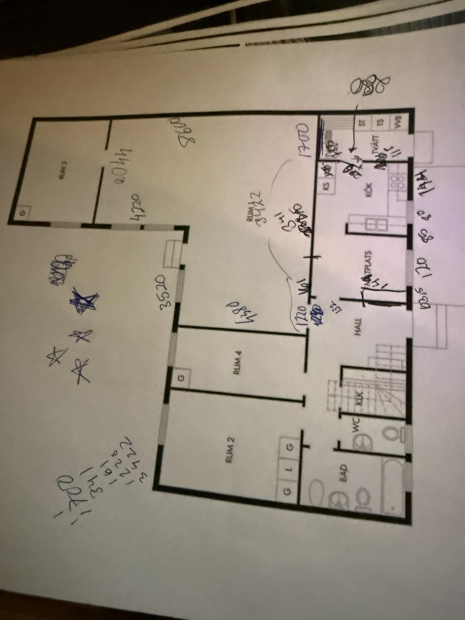

Det är sannolikt att väggen är bärande, men det behövs en riktig konstruktionsritning för att avgöra det. Det går att ta ner bärande väggar, men det krävs en konstruktör eller byggnadsingenjör som kan räkna på hur väggen ska växlas av på ett säkert sätt.
De två förslag ni visar i trådstarten är en väldigt öppen planlösning. Vill ni inte ha något sovrum/arbetsrum/gästrum på nedervåningen alls? Och vad händer med trappan som syns på den nuvarande ritningen?
I TS:ens förslag är inte hela våningsplanet med utan bara det som är nuvarande vardagsrum och rummen rakt till höger, alltså inte trappa, sovrum etc. Se på skalan och antal fönster/dörrar.
Aha, jag fattar 😆. Tyckte det stämde dåligt med proportionerna.

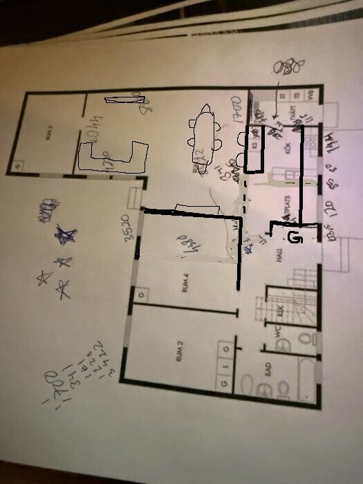

Som arkitekt tycker jag att du har rätt och kök och vardagsdelen i dagens livsstil känns ganska trång med onödiga väggar. Samtidigt känns det inte så lockande att flytta köket dit och behålla tvättstugan där den är nu. Skissen du skickade gör dessutom ytorna i huset ganska uppdelade med mycket döyta.
Och den där väggen i mitten är troligen inte bärande, utan mer en hjälpvägg. Mitt förslag är att förlänga köket som jag ritade, köksön bredvid tvättstugan och lägga till en del av ytan mot rum nummer 4. alt. är att istället skapa ett allrum eller en cozy corner där. 😉
Platsen du valt för vardagsrummet känns inte så rimligt, men om du gillar det så funkar det såklart. Däremot är 4,4 meters avstånd till en 98 tums TV helt fel enligt mig.
