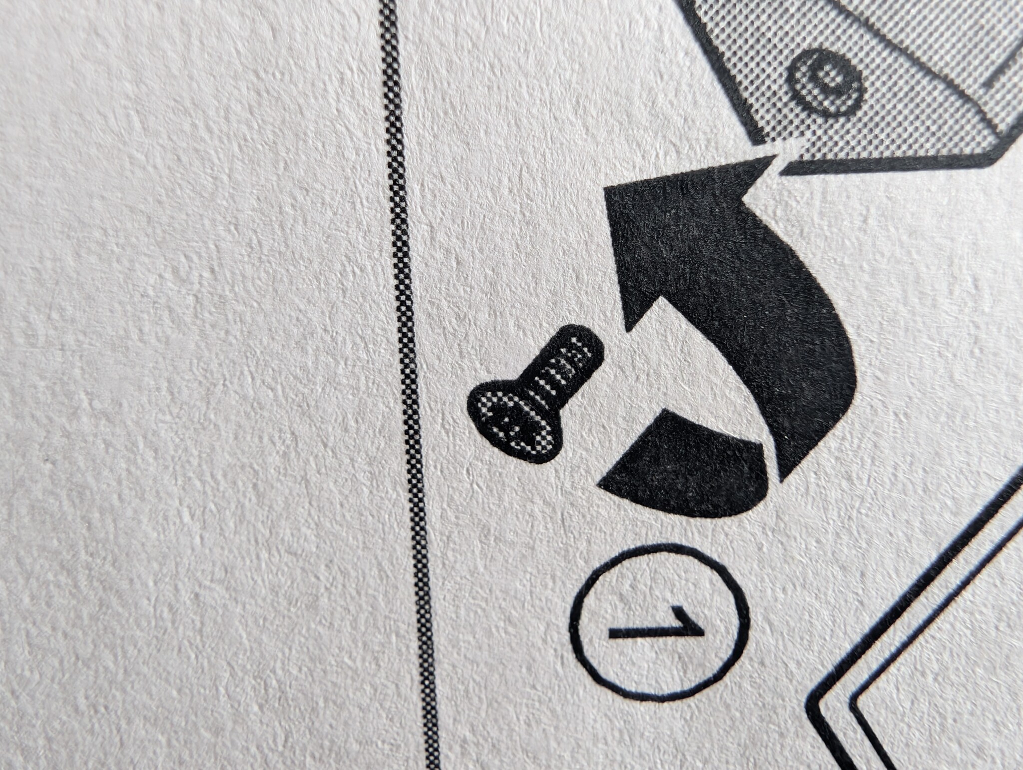

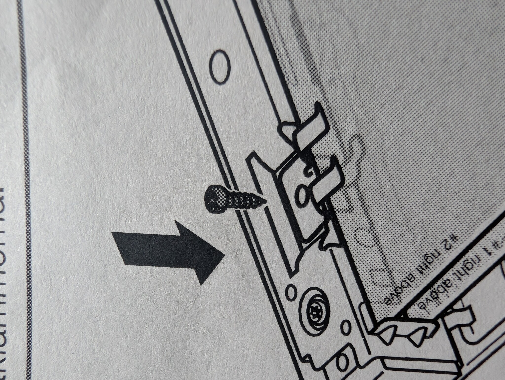

I samband med flytt försvann detaljerna man behöver för att montera frontglasen. Jag har lyckats beställa allt från Bosch men de har svårt att identifiera två typer av skruv.
Det är de skruvar som enligt manualen ska demonteras när frontglasen ska av. Bilder från manualen på dem båda är attachade.
Om någon orkar bemöda sig att fota/mäta skruvarna skulle jag vara tacksam. Alternativt om ngn av en händelse har koll på partnr för dessa..

Städfirman försnillade grejjerna i samband med rengöring. Tack ska kolla partnr! Det är skruvarna som är problemet, resten löst!returen skrev:

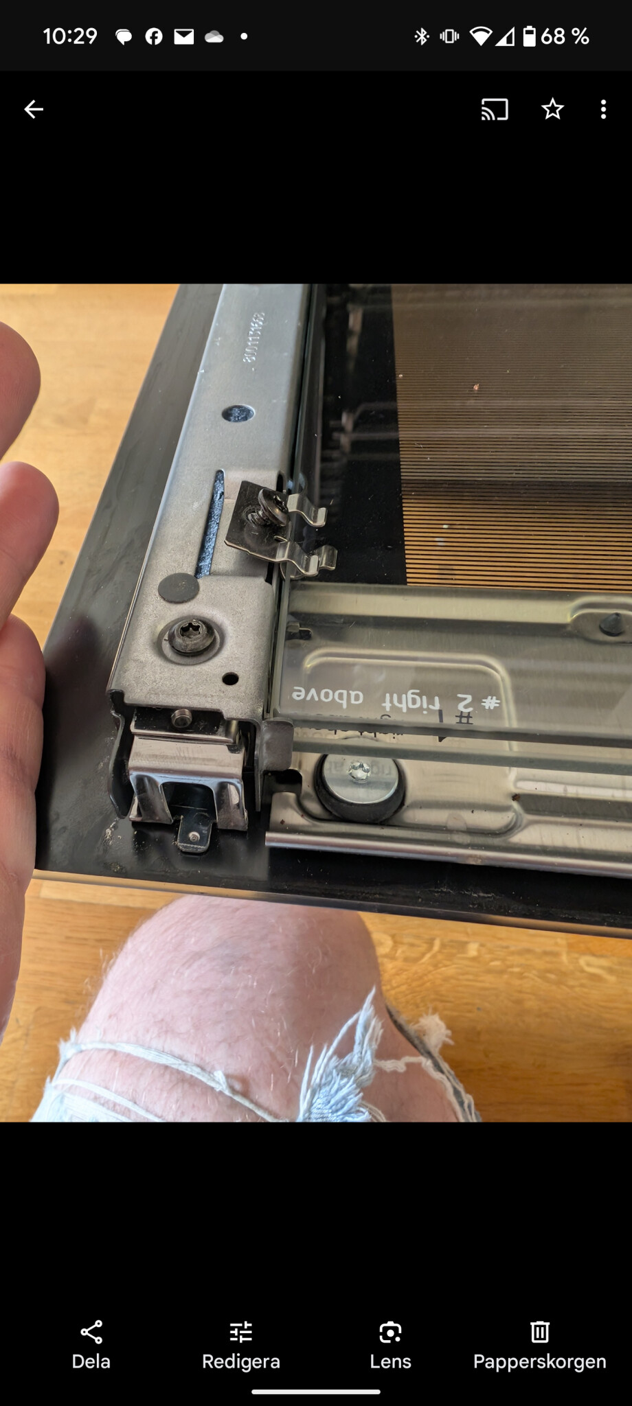

Nej inga av dessa artikelnummer verkar tyvärr aktuella. Jag har faktiskt en riktig bild på den som håller bläcket. Svart, spetsig och grova gängor.H hyllplan skrev:
Den andra typen minns jag som svart, EJ spetsig, typ en M4? Med konad skalle.
