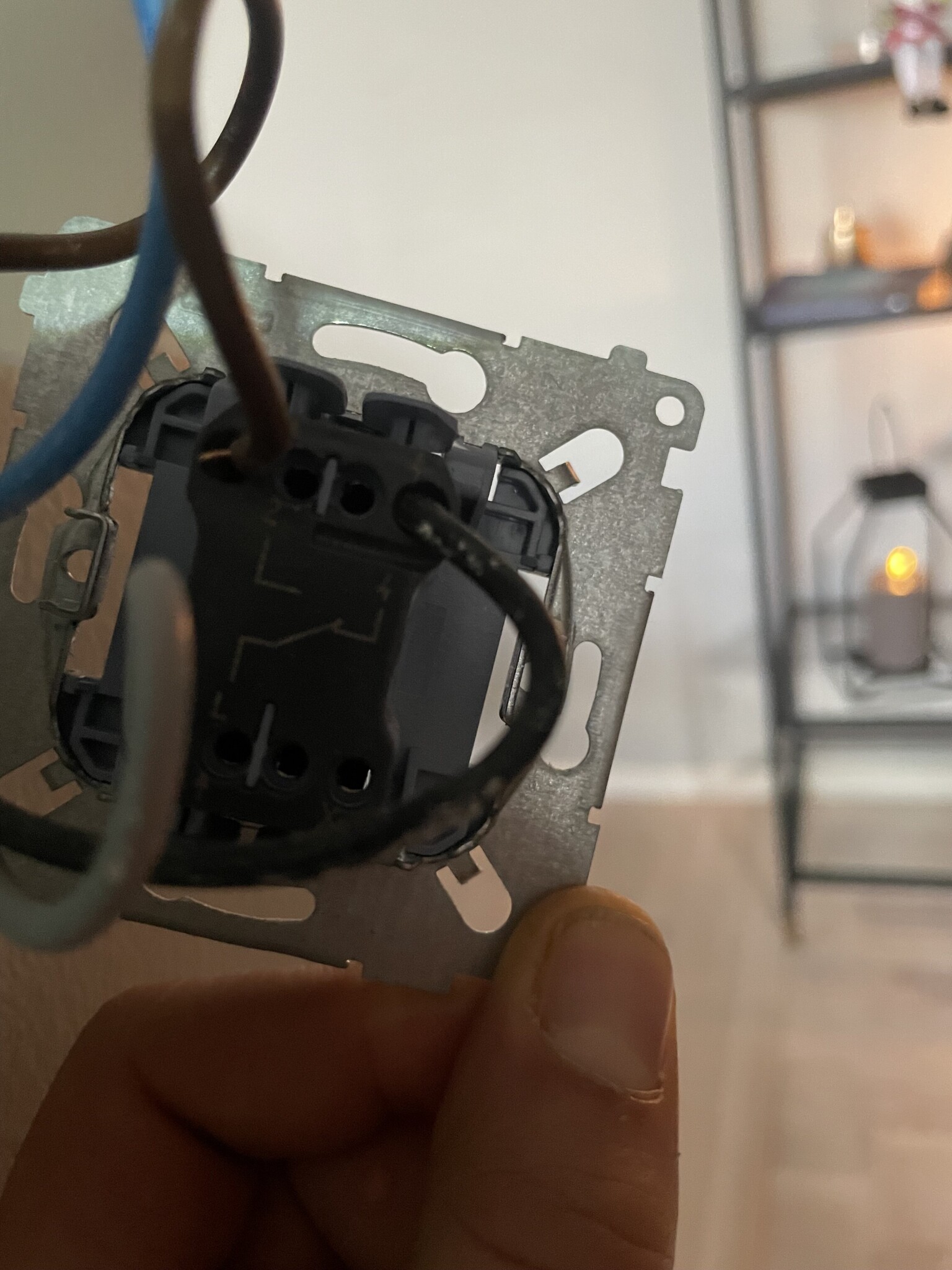

Har en strömbrytare där den vita är fas, svart tändtråd, den bruna har också fas, strömbrytaren tänder och släcker en lampa.
Närbild av en strömbrytare med anslutna kablar: vit och brun fas, samt svart tändtråd, som styr belysning.
Finns det en knapp till någonstans som tänder samma lampa?
Nej.
Hur har du gjort för att komma fram till beskrivning? Mätt eller bara tittat i dosorna? Och om du mätt, hur och med vad?
P Paulie123 skrev:
Nej, ny lägenhet, inte vad jag vet iaf, tänkte först på trappkoppling. Men borde det inte finnas 2 mellantrådar då?
Mätt med spänningsprovare.
Menar ni att detta är en trappkoppling
Kronkoppling? Tänder en taklampa/ljuskrona i två steg vanligt i gamla lägenheter
Det är i alla fall en trappbrytare, du får leta reda på vart trådarna går och se hur dom är kopplade. Att bara mäta spänningen är kanske inte det enklaste sättet att förstå hur det är utfört.

Tack så mycket för svaren.
Jag letar vidare och ser om jag blir klokare.
