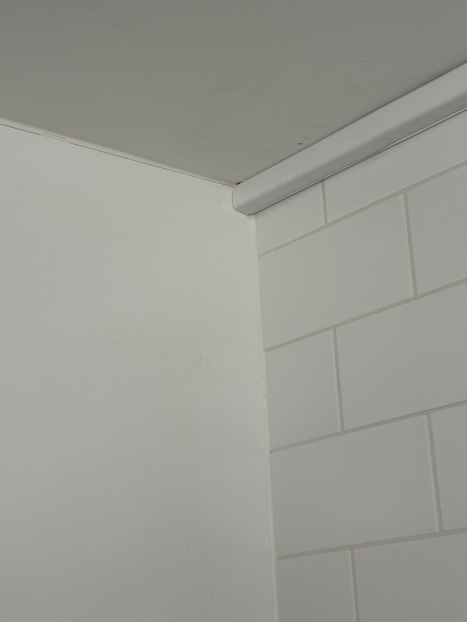

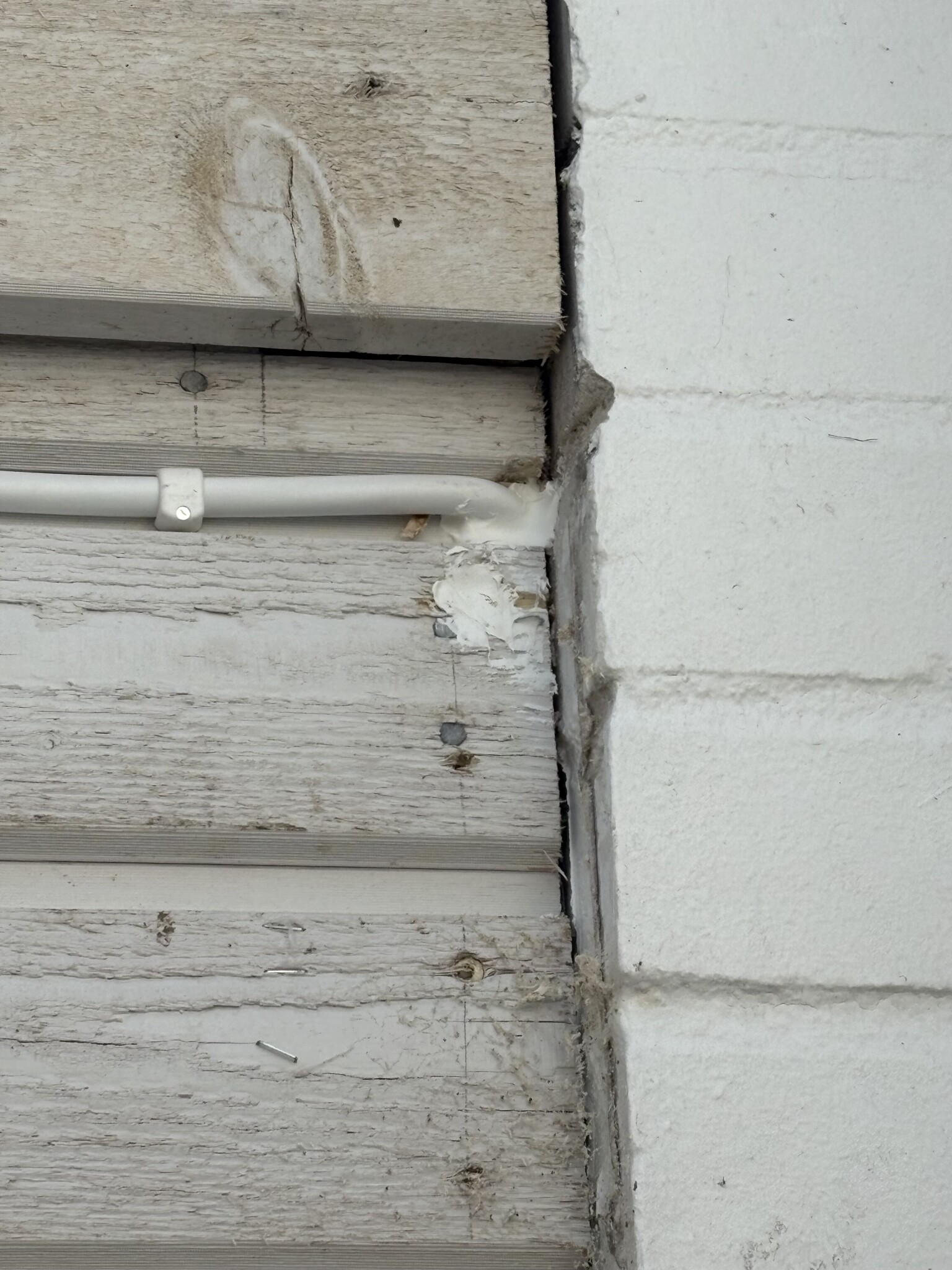

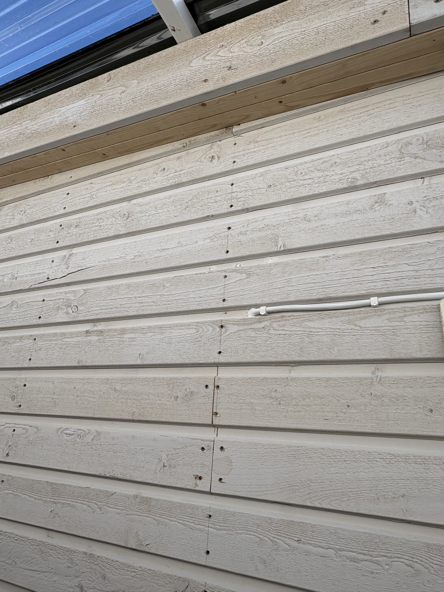

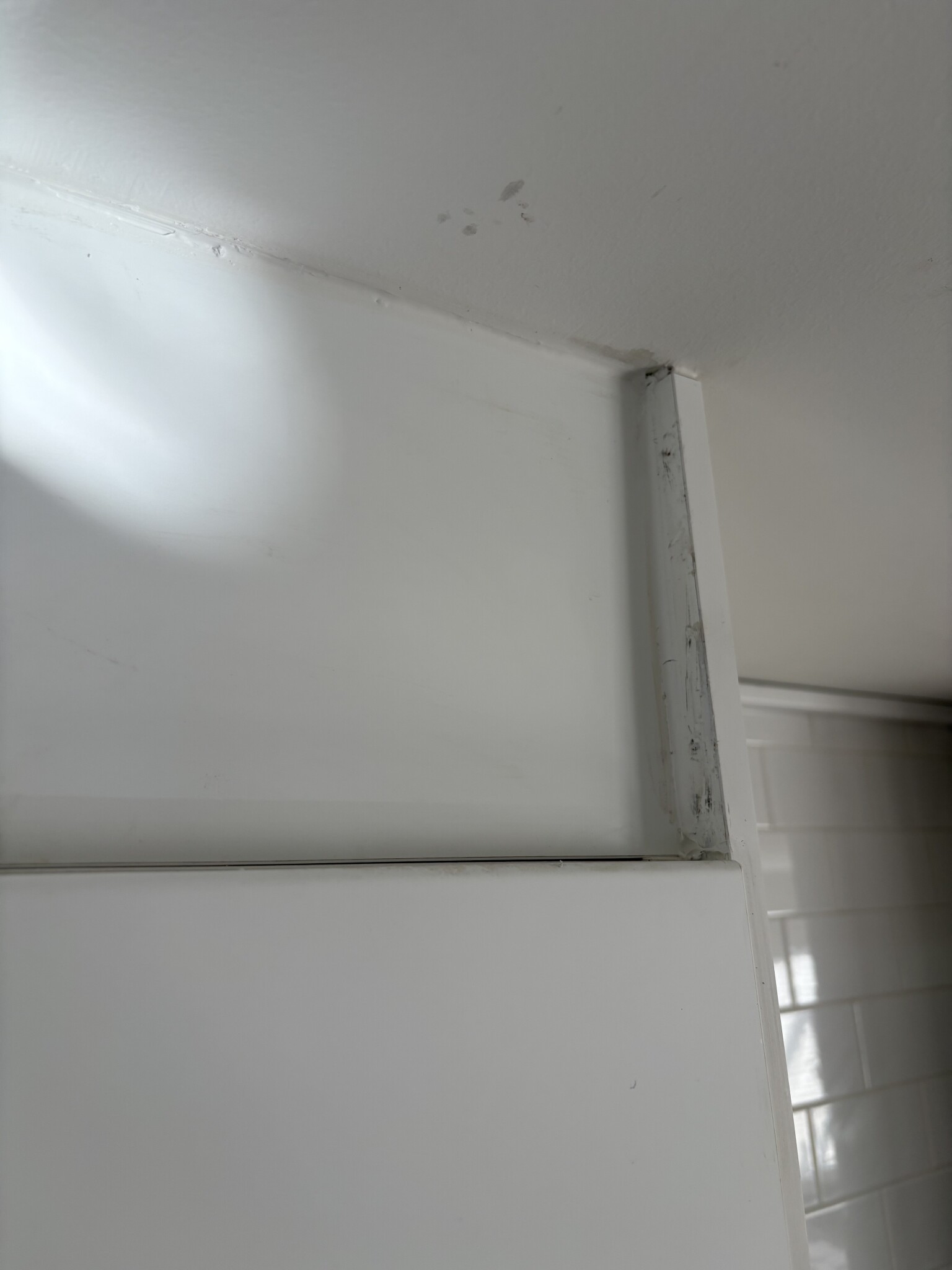

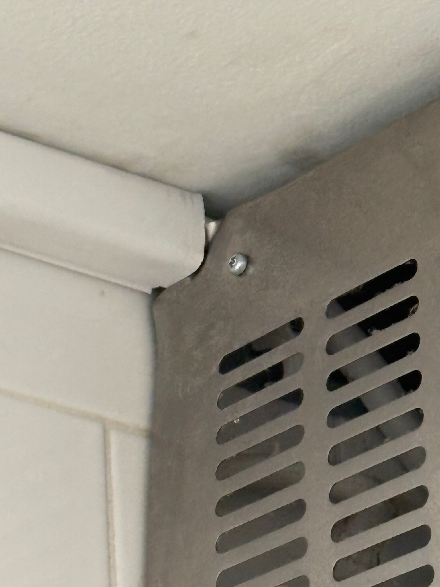

Jag gör om mitt garage till boyta och kom på att i samband med detta borde jag passa på att sätta en laddbox för bil då det nu kan dras dolt i väggen som renoveras. Inkommande elskåp sitter på samma yttervägg som jag vill ha laddboxen och det är alltså även denna vägg som renoveras invändigt för att bli bostad.
Döm till min förvåning när jag kom hem i eftermiddags och elektrikern hade på eget bevåg bestämt sig för att det inte fick plats att ”ta elen” från elskåpet utan istället har hämtat från elcentralen inomhus. För att lyckas med detta har jag nu fått utanpåliggande kabel via fläktkåpa i köket (kapat av ett hörn av kåpan) . Sedan borrat sig in ovan köksskåpen , demonterat täckskivor, återmonterat dessa dåligt, borrat igenom yttervägg där jag precis renoverat hela fasaden med ny isolering, vindpapp och panel. Sedan har han borrat igenom yttervägg igen för att lägga utanpåliggande kabel genom tvättstugan.
Är detta okej?
Vad ska man göra ?
Till saken hör att jag inte ens har en elbil.
Jag hatar utanpåliggande kabel och tänkte därför ”passa på” att sätta en laddbox nu när man ändå kunde få det snyggt, trodde jag.
Är detta okej?
Vad ska man göra ?

Vi har träffats på plats för att diskutera. Efter att de försökte trycka på att det var en standardinstallation och jag stod på mig om att det inte var rimligt att jag kunde förvänta mig detta som resultat har vi nu landat i att ett nytt mätarskåp á modern strandard och storlek ska monteras som tillåter dold installation. De ska ombesörja nedtagning av gjort arbete samt på bästa sätt återställa.H hempularen skrev:
Kvar är dock känslan av att ”hur fan gick det här till”. Också väldigt onödigt arbete för elektrikern som hade sluppit en massa arbete samt en liten irritation av att nu ha en klippt fläktkåpa, 2-3 hål i den helt nya fasaden, fult i taket vid täckskivan.
Men det är väl sånt man får bearbeta hos psykologen antar jag..
