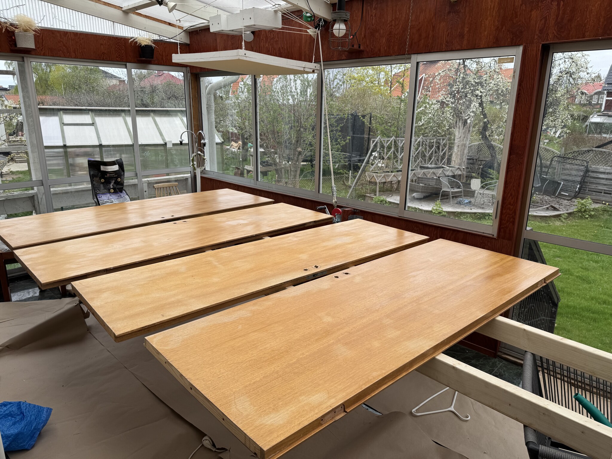

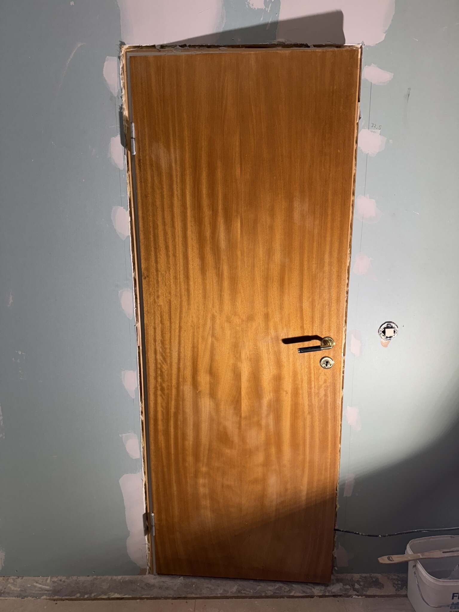

Tack, absolut, jag tycker det gick bra! Blir lite konstiga bilder för är fortfarande byggarbetsplats, men se nedan.
En väldigt stor fördel mot sist det begav sig är att jag nu målade i uterummet med 2000w motorvärmare på och en värmande vårsol. Var 30+ grader på dagen och säkert 25 på natten. När det var som varmast fick jag ha lacken i kylen mellan varven för att den inte skulle börja torka och bli smulig på penseln. Sist målade jag i garaget under vintern där det kanske var 16-17 grader, med resultatet att lacken inte riktigt torkade ur ens över natten. Nu gick det att måla en sidan och sedan vända och slipa och måla nästa med 3-4 timmars mellanrum.
Gick också hur bra som helst att lacka med ett par dörrar stående. Nu strök jag sex dörrar 4 varv på vardera sida. Är nästan ett måste då att det torkar snabbt och att man kan ta flera på en gång.
En detalj som underligt nog inte blev bra denna gång var att tidigare lack gav en viss färg till klarlacken. En stor anledningen till att jag behövde lacka dörrarna på övervåningen är att vi haft en hundvalp som älskar att krafsa hårt på en dörr när han vill komma in/gå ut. Eftersom vissa repor riktigt djupa fick jag slipa väldigt hårt nere på sidan under dörrhandtaget. Resultatet var att ny lack på hårt slipat underlag jämfört med de delar som endast normalslipats fått viss kulörändring. Det märkte jag inte av alls på undervåningen. Gissar att något skiljer sig åt mellan ursprungslackerna. Fick också en konstig effekt med samma kulörändring bakom två skyltar som suttit på badrum och toalettdörr. När jag tog bort skyltarna var det en naturlig skillnad på kulören vilket inte är konstigt, ytan bakom skylten var mindre solblekt. Efter att jag slipat syntes nästan ingenting, men sen när jag lackade igen blev resultatet det omvända, det blev ljusare bakom skyltarna än bredvid dem…
