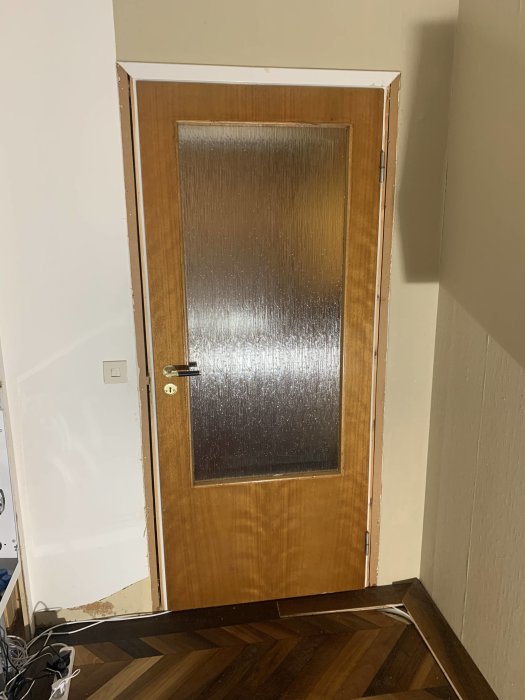

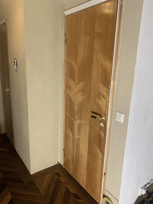

Åsa Lund skrev:
Absolut, är lite knepiga att fota när det är så förbenat mörkt överallt just nu, men får bra bilder på dem i hallen (är lite av en byggarbetsplats, inga lister till dörrkarmarna osv):M Manfreds skrev:
Glasdörren till farstun är lackad ngr lager med ädelträlack med lite kulör i sig. Tyckte de andra blev finare, men det är säkert en smaksak.

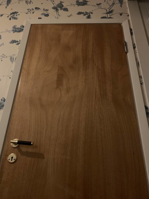

Här är en bild på en tidig dörr som jag var försiktig när jag slipade. Ljuset är lite dåligt men reporna syns tydligt under lacken. På de dörrar som jag slipade mycket hårdare fick jag i princip bort dessa repor.
