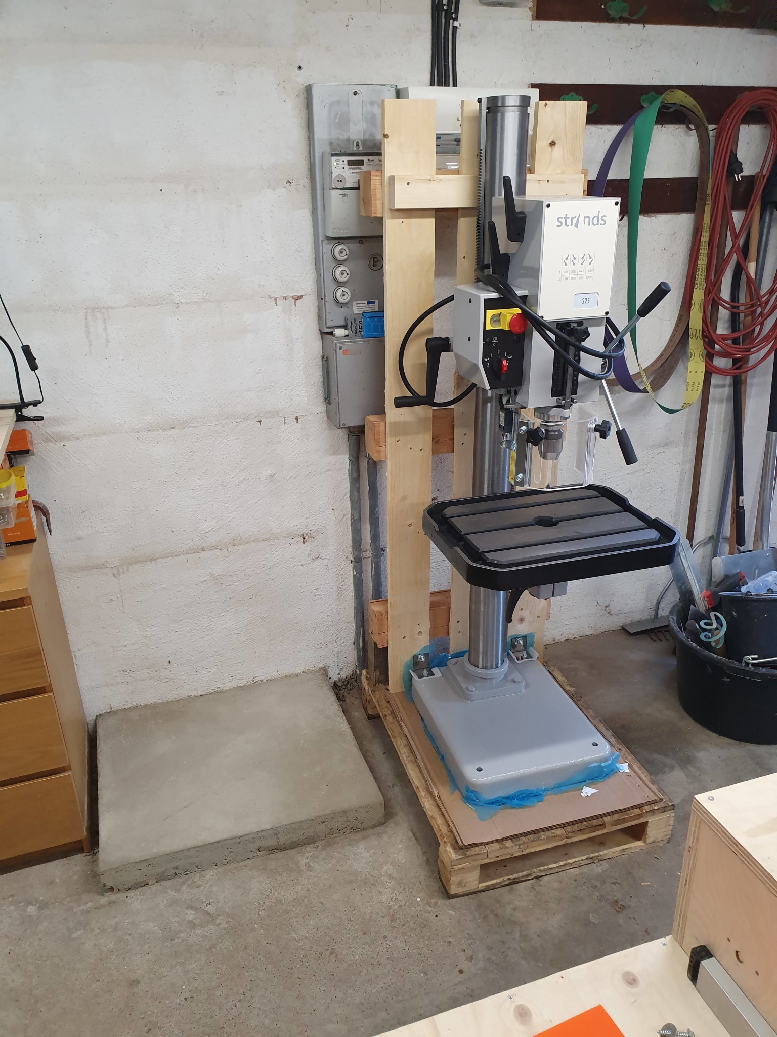

Har gjutit en 80 mm hög betongsula som den här maskinen (185 kg) ska flyttas över till. Pallen den står på nu är 145 mm hög. Så maskinen ska alltså åt sidan och ner.
Tänkte plocka bort bordet (-25 kg?) och veva ner allt för att sänka tyngdpunkten.
Tänkte ev lägga ut ett par 45x145 tvärs över sulan (för att minska höjdskillnaden), eller kanske ett par remsor 21 mm plyfa, och ställa upp maskinen där först, sen plocka bort träbitarna en åt gången genom att tippa maskinen fram och bak.
Har en fru och en granne till hjälp.
Succé eller katastrof?
Tips?

Går säkert men låter onödigt krångligt.
Du ska 6cm ner, tror du kan vagga ner den direkt. Gick fint med min Arboga som väger motsvarande, då var jag själv. Alternativt en plyfaskiva som nedförsbacke att glida på?
Ja en liten kasebana ner kunde man ju testa alternativt.
Jasså du körde motsvarande solo, bra jobb ju! Måste varit uppfriskande för ryggen
Den bör du enkelt kunna vagga ner. Jag hade gjort som du skriver. Lagt dit några lagom tjocka reglar så att det ska vara samma nivå. Sen över på reglarna och efter det vicka och ta bort en regel i taget. Med en så hög maskin är den väldigt lätt att vicka utan större ansträngning.
Har flyttat ett antal tunga kassaskåp genom åren, vagga, plyfaskivor, mattor och rent golv kommer man långt på. Annars domkrafter, SJ-pallar och lugn metodik. I värsta fall skogsmaskin med lång kran!

Hmm. Jag hade nog vridit den 90 grader och låtit den få ”tårna” över sulan, lutat den framåt och vridit den på plats.
Du behöver ju aldrig lyfta de 180kg, utan merparten kommer gå ned i underlaget, att ha en hög tyngdpunkt kan underlätta för att få till lutningen utan allt för stor kraft.
Börja med att vicka och vrida på den där den står nu så att du får lite känsla för den.

Bökigt att flytta maskinen i sidled. Försök ställa maskinen framför sulan istället. Sedan lutar du maskinen bakåt och med små rörelser på maskinens hälar ”stegar” du den bakåt mot väggen. Nivåskillnaden löser du med en/flera delade skivor som du sedan tar bort genom att putta maskin vä/hö och plockar bort efter hand. Ex 3-4 lager osb
Ledigt arbete för 2 pers.
Fick min S68 på plats på liknande vis.

Det är ju flugvikt på den där, inga problem. Maskiner upp till 4-500 kilo brukar gå att flytta av en pall själv utan problem. Eller ja, det sista var inte riktigt sant, man är svinarg. Men det går:strong:

Inte för att vara negativ men är betongsockeln tillräckligt djup eller ljuger bilden? Som det ser ut på bilden så kommer fotplåten precis att få plats men det ser ut som om du har en vev på pelarens sida som också behöver lite svängrum så det går att veva utan att slå knogarna i väggen. Hoppas jag ser fel och att du har tänkt på detta annars får du förlänga gjutningen...:cry:
Bilden bedrar lite, det är noga uträknat så där blir nog 55 mm betong framför foten inkl gott om svängrum för vevandet!
