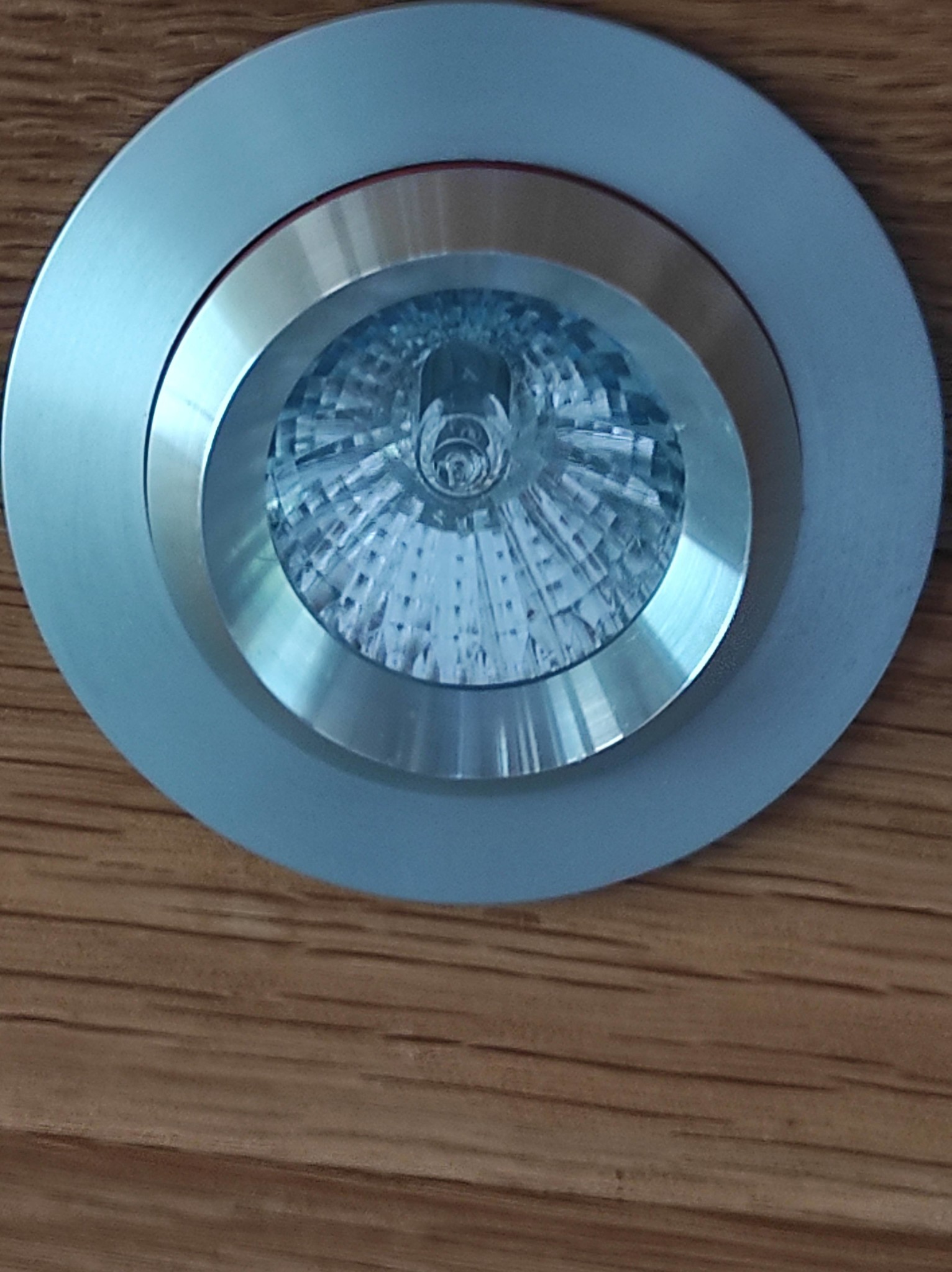

Tjoho, vi har en dimmer som styr 9spots.. Men helt plötsligt släcks 4 av dem.. För att ibland tändas igen.. Min fråga är nu.. Är det nån säkring eller latent glapp? Kan tänka mig att de 4spotsen som släcks går i samma krets.. Men borde inte alla nio släckas då? Eller hur kan det vara kopplat? Mvh Henrik
Lite tunt med info. Vad är det för spottar? Vilken typ av ljuskälla används?
230 V-system eller är något nätdel/drivdon involverad?
Om vi antar att det är 12V spotts eller LED spotts. Då har du troligen en transformator eller LED driver som matar de här spottarna. Och den börjar bli dålig. De stänger ex. av sig automatiskt vid överhettning.
Har du nyligen bytt en spot? Och valt en med för hög effekt ex. 20W när det skall vara 10W?
Detta som jag har är nog vanliga halogenspots.
Jo halogen, men 230V eller 12V?
Är det spottar i taket? Över en bänk?
Har du någon reservlampa (eller trasig) liggande? Lägg upp en bild av den, och/eller spottarna där de sitter på plats.
Om detta har fungerat ett tag och nu börjar strula. Då är det större sannolikhet att felet ligger i den transformator som driver just denna grupp med spottar, än glapp.
Men har du ingen transformator, då måste det givetvis vara glapp.
Jag laddar upp lite bilder. Kan ju vara så att de är transformator som e paj eller glapp då.? Närbild av en inbäddad takspotlight med synlig glödlampa mot träbakgrund.
Förpackning av Philips 20 Watt, 205 lumen, dimbara halogenlampor med varmvitt ljus på ett träbord.
Halogen 12 V, då ska dom vara parallellkopplade. Slocknar 4 st. samtidigt så är det sannolikt glapp, kanske i kopplingarna eller så är det trafon som bråkar.
När felet uppstår får man försöka mäta spänningen på grejorna på olika platser i kretsen för att avgöra var felet ligger.

Men nu var jag i badrummet igen och tryckte och vred på dimmern.. När de 4 lamporna var släckta.. Jag knackade lite lätt på dimmern och då tändes lamporna det tag och sedan slocknade de igen...kan det vara dimmern som det är fel på?
P
Kan va så. Ta dit en elpulare som får kolla.
