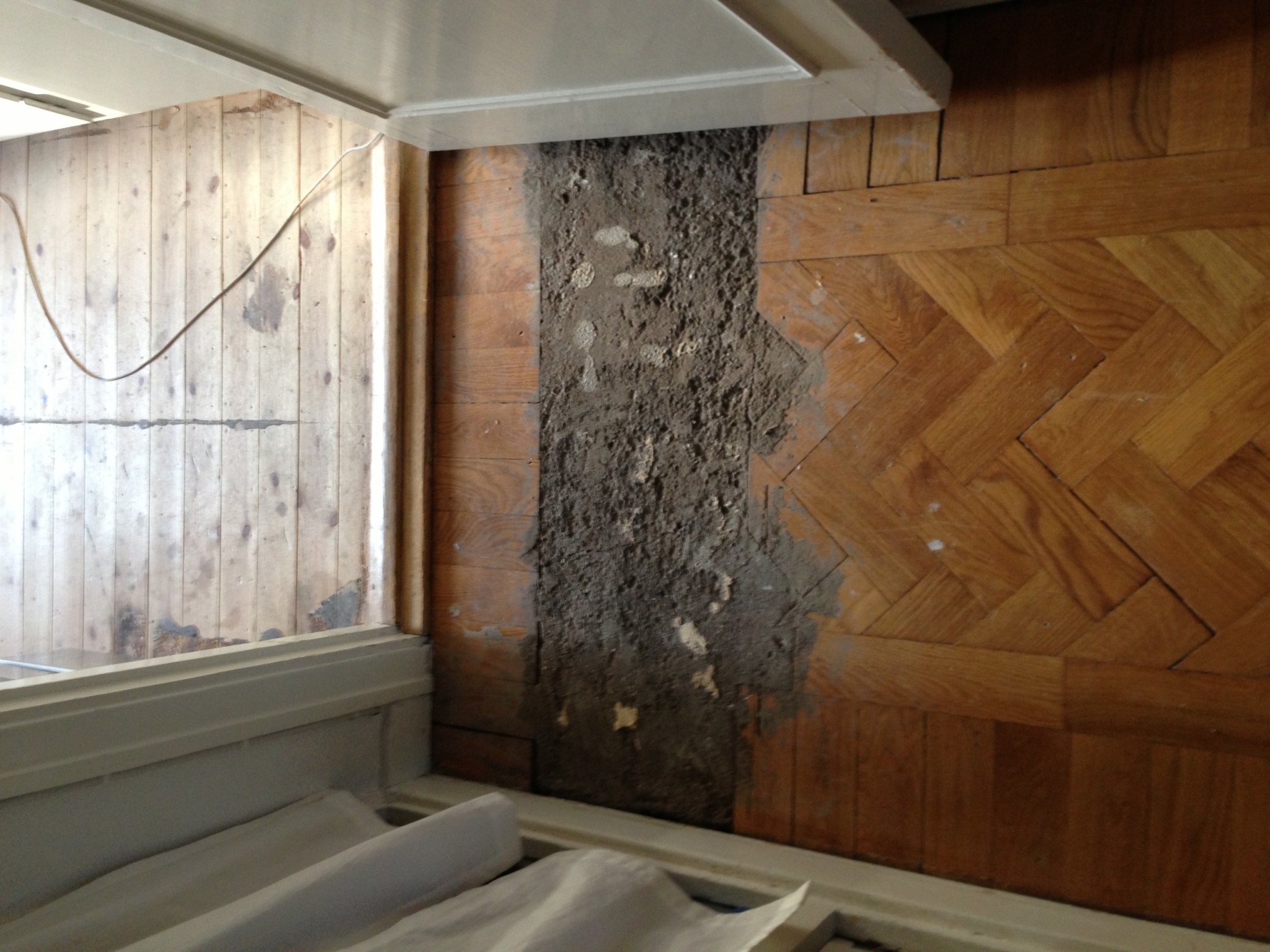

Kofoten kom till slut fram efter 4 år för att rycka bort den tråkiga linoleummattan som tidigare låg i kök och sovrum. Fram kom en fin parkett som tyvärr är delad av någon anledning, tidigare vägg? Är det någon som har några tips om vad man kan hitta på för att få det snyggt?
Tack på förhand!

Bila bort lite och lägg parket, eller gjut på så det blir homogent och högglansslipa betongen.
Detg ser ju verkligen ut som det har varit parkett hela vägen, så jag skulle ju tro på att ta bort betongen, men frågan är ju varför den en gång lagts dit, som utfyllnad kanske för att parketten var dålig där, om man ändå skulle lägga linonelum över.
