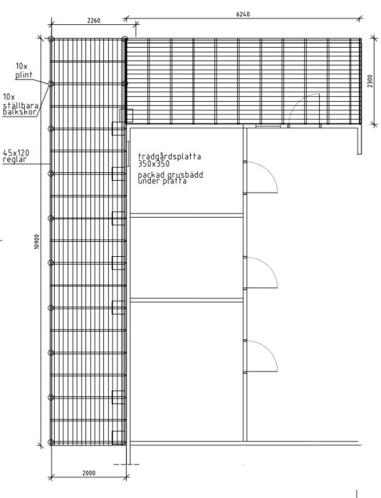

Jag har bestämt mig för att bygga ut altanen och jag har några frågor som jag tänkte kolla om någon kan hjälpa mig med.
Mina tankar runt planeringen av altanen ser ut så här:
1. Riva befintlig altan och ha kvar stomme
2. Lägga betongplattor längs med husgrunden där det finns packad makadam som sedan bärlina får vila på
3. Markduk längs med hela gräsmattan tills plint
4. 2 meter ut från fasaden så har jag tänkt sätta plint och justerbar stolpsko
Min fundering är vart jag ska utgå ifrån när jag ska ta ut en rak linje för altanen.
När jag resonerar med mig själv så bör jag börja och ta ut en rak linje från befintlig altan eftersom det är den som kommer bestämma nivån på utbyggnationen. (altan_alt1.jpg)
Eller ska jag utgå från huset och ta ut en raklinje ? (altan_alt2.jpg)
Övriga funderingar:
Är det overkill att köra med plintar? det kanske räcker med att lägga ut betongplattor och få det hela i nivå?
Jag har ett stuprör som går ned på ena sidan av fasaden, är det något jag ska tänka på när jag bygger stommen gällande detta?
Ber om ursäkt för dessa nybörjarfrågor

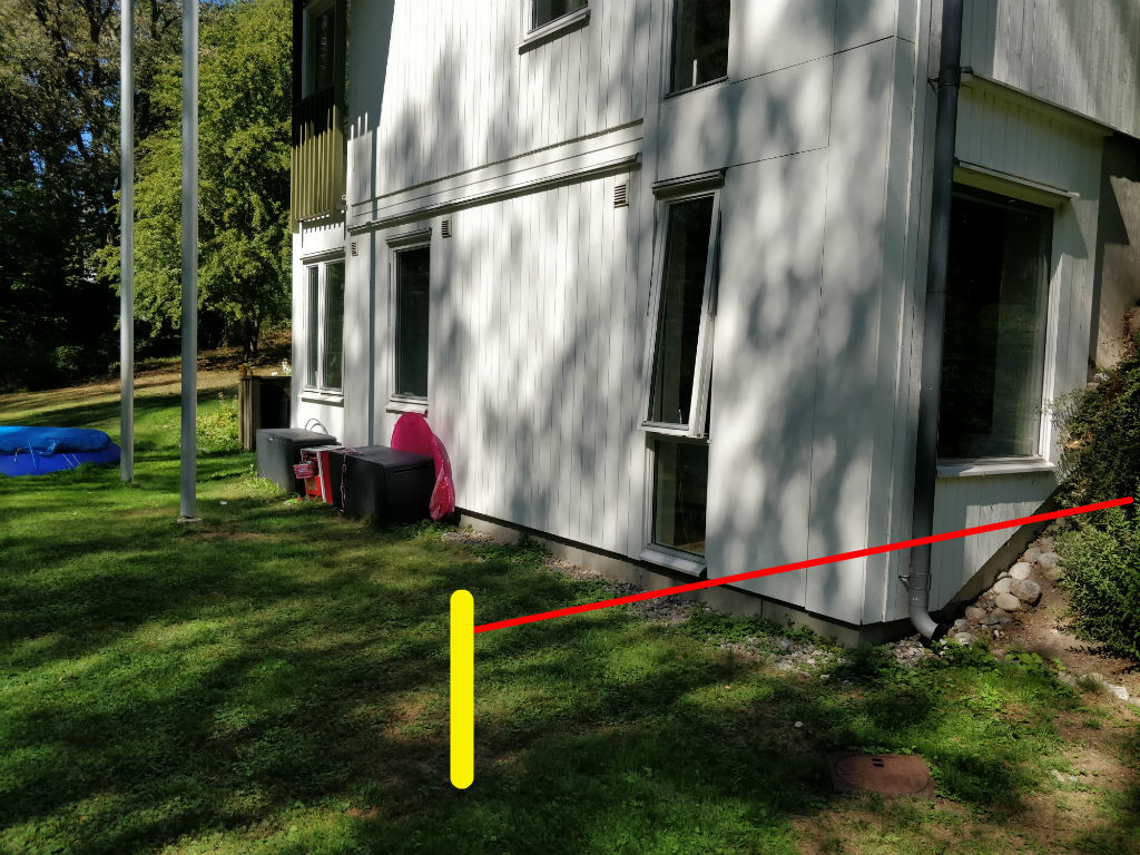

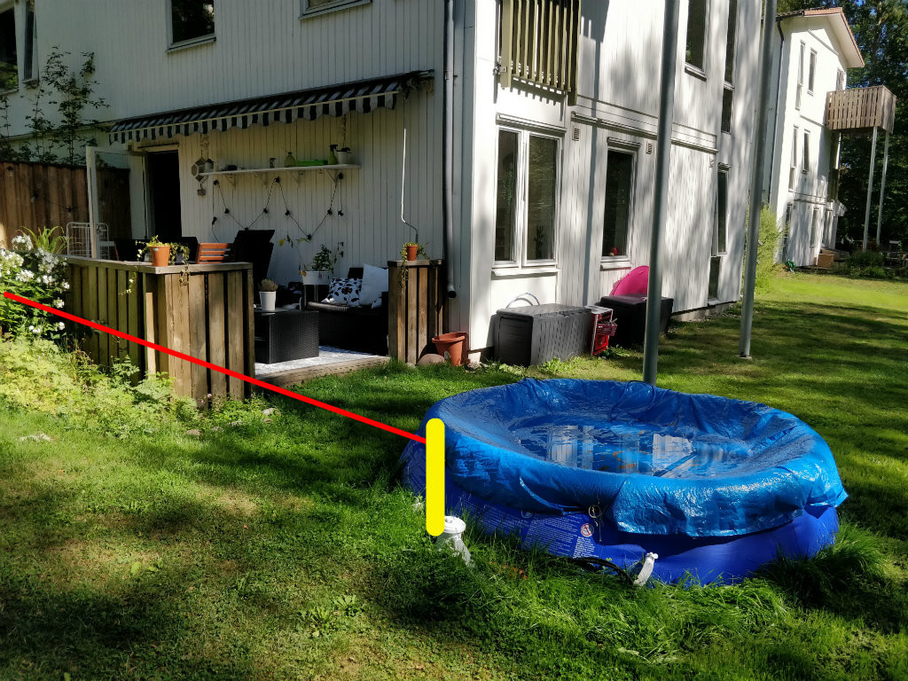

Ingen expert, men mina förslag.
Alt1/alt2: du gör den 2m från fasaden hela vägen. Jag är inte med på vad du menar med nivå? Det gör ju ingenting om det finns en nivåskillnad, bara den är tydlig och gärna med typ halvräcke, fris eller liknande som tydligt visar att den är där
Plint längst ut är bra, men inte nödvändigt. Kör plattor. Gör ramen på backen, stötta upp tillfälligt så att det hamnar på rätt höjd och i våg, gärna med ett litet fall från huset. Sedan fixerar du höjden med egna stolpar av dubbla 45x95 eller liknande där den kortare står under regeln.
Glöm inte bort att kortla mellan spikreglarna och planera in eventuell fris runt om.
Hur går hängrännan ner? I backen eller ut på gräset?
Gör aldrig en nivåskilnad på träytan, även om du vet att den finns där mitt på så räcker det att du glömmer det en gång. Vis av erfarenhet då jag nyligen ramlade utför ett steg på 10 cm med blåslaget ben/knä armbåge, sträkt muskler i armen och bula i huvudet. Inte första gången jag snubblar där, seget mot gräsmatan inga problem men det på trä däcket utan skarpa kanter som tex räcken är livsfarliga.
