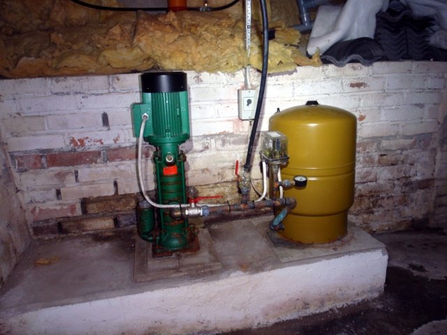

Tomten har relativt ny djupborrad brunn, tror det är runt 60 m, som fungerar fint, med gammal pumputrustning i källaren som vi tänker byta ut i samband med nybygget.
Jag är lite osäker på ett par detaljer, har inte jobbat med borrade brunnar förut. Idag ser det ut som att det gröna är pumpen som är satt i källaren, med hydroforen till höger.

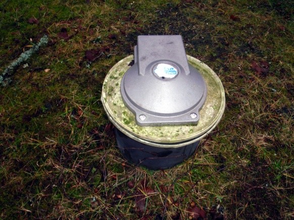

1. Brunnslocket som syns på bilden, jag antar att det är en slags manchetttätning på det så att det skall vara tätt ovanifrån. Men hur gör man rent praktiskt när man fixar brunnen? Alltså, först kommer det ju X antal cm med jordlager innan man stöter på berget. Sätter man då ett plaströr (från strax över jordytan) ner till där berget börjar, och i så fall hur får man det tätt mellan röret och berget?
2. Eftersom rör och allt ser väldigt gammalt ut är vår tanke att köpa sådant nytt vid nybygget? Dessutom är det väl idag vanligare med en nedsänkt pump?

1: Det är redan gjort, från berget till marknivå finns ett järnrör (det som sticker upp), behöver inte ändras på något sätt.
2. Befintliga vattenröret går ut från järnröret under marken, när man kopplar på den nya sänkpumpen drar man in vattenröret i det hålet och kopplar på och sedan sänker ner det i hålet. Så att gräva ut runt är nödvändigt vid pumpbyte. Men om den pumpen du har ger bra med vatten behöver du inte byta ut den, en ny sänkpump ligger ju runt 8-10 tusen.. Du behöver oxå behålla hyroforen/hydropressen du har eller skaffa nya..
Vi har en pump från -65 som tickar på bra fortfarande, kommer byta den till en sänkpump när den går sönder..
3. Japp inga problem, det får inte bli helt tätt då borrhållet behöver ha lufttillgång. Det finns luftutgångar på "manchetten"..

Bara jag som tycker att pumpen inte är inkopplad. Saknar två slangar till borran på bilden.
Ser bara slangen till röret mellan hydroforen. Såvida inte slangarna går in på baksidan av pumpen, som vi inte ser nu.
Dom kanske redan har en sänkpump i brunnen, och har kopplat in gamla hydroforen på ett märkligt sätt?

"Slangarna", i verkligheten gamla järnrör av nåt slag, går in i pumpen på baksidan, ganska långt ner.Inser nu att detta inte syns på bilden som är tagen rakt framifrån.
Därför tror jag inte att det finns ngn befintlig sänkpump i dagsläget.

1. SJälvklart gjordes det när man borrade, det jag undrade över var väl främst om man då sätter dit ett rör och hur man får det tätt mot själva borrhålet?

Ok. Hos mig var det en sådan passform att röret gick ner i hålet (vid berget) utan något större "glapp", sedan lade vi en plast runt röret innan vi la på sand/grus och fyllde på..martinradbo skrev:

Nu har jag lite mer frågor. Låt oss säga att jag byter allt. Går det då till så här:
A. Gräver upp ner till där gammalt rör/slang går in i röret och monterar bort det.
B. Troligen sitter slangen som går ner i botten av borrhålet fast med nån 90-graders vinkel mot hålet som går ut från röret under jord, eller?
C. Kopplar loss slangen, drar upp den ur hålet (bara det ett ganska stort jobb).
D. Om slangen ser fin ut så rengör jag den och monterar pump plus elkabel i nederändan, och sänker ner allt igen.
E. Skaffar rätt typ av slang att lägga ner i jord, fogar samman detta och sen borde man åtminstone kunna provköra allt.
Är det inte så att ett borrhål har en viss diameter och att man då bör köpa pump efter det? Hur vet man vilket det är, eller ser man det tydligt bara genom att mäta hålet där uppe?

Låter som en bra plan.
Idag sätter man 90graders böj när det viker av. Hur man gjorde då lär du ju se när du kommer dit. (läste nu ditt första inlägg igen att din brunn var relativt ny, då lär det nog vara 90böj redan)..
Gäller bara att inte tappa ner slangen som ligger i röret, kommer ihåg att det var det "kritiska" ögonblicket vid monteringen, annars gick allt mycket smidigt.
Storleken/diametern på borrhållet bör överenstämma med de sista järnrören vid ytan, så får man ner pumpen där bör den glida enkelt vidare..

Den pump du har idag är en ejektorpump. Du ska ha två st slangar som går ner i borrhålet. Dessa är sedana anslutna till pumpen inomhus. I borrhålet sitter själva ejektorn. För en dränkpump behövs bara en slang.
Det finns anslutningar för slangar i borrhål genom foderrröret där man "hakar på" slangen på anlustningen och den hålls på plats av tyngden av pumpen. Se detta exempel: http://www.rinkabyror.se/artikel/enkeladapter-25r/

Arkitekten vill lägga garaget precis där pumphålet är och det är tyvärr den bästa placeringen.
Vi vill helst inte borra nytt hål så klart. Någon som har en smart lösning på detta?

Om det skall vara betonggolv, kan man ju göra en fyrkantsform runt hållet, så inte gjutningen rinner dit. Sedan fixar man en sorts inspektionslucka i golvet som går att öppna.. (Mina föräldrar har en sådan lucka i järn i sin källare som går att öppna, den är dock till avloppet.)
För att få dit luft kan man lägga ett plaströr (avloppsrör?) som en sorts tillluft igenom formen från fyrkantshålet till "yttersidan"..

Garaget kommer ha golvbrunn och ibland användas för biltvätt och liknande så det är självklart viktigt att brunnen inte kan bli förorenad.
Det blir riktig platta i garaget så det skulle funka att gjuta som du beskriver. Men man vill ju inte att smutsigt rinner ner i inspektionshålet. Det krävs nog helst en tätning runt inspektionsluckan, kanske finns färdiga produkter för sånt.
Detta tillsammans med en enkel avrinning i botten av "inspektionshålet" borde fungera ifall ngt vatten ändå letar sig dit.
