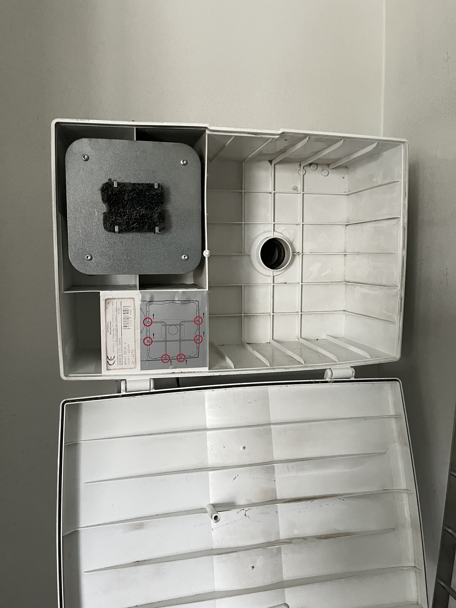

Hej! För en tid sedan slutade vår centraldammsugare sluta att suga och den stängdes av eftersom snabbsäkringen gick…kanske efter 10-15 sekunder.
Jag tror kanske att det är pga att något sitter fast i röret och täpper igen och därför blir det för tungt för motorn och då blir det fel.
Jag har försökt med en vanlig dammsugare suga loss det som sitter, från båda ändar med det ena hålet täppt. Jag har försökt med en insp.kamera se vad som sitter i röret men jag vet inte om jag kommit till det stället eller om slangen inte kunnat tryckas vidare pga någon vinkel som klämmer kameran. Har försökt trycka in en lite hårdare slang för att trycka bort men inte funkat.
Jag vet inte mer vad jag kan göra…någon med ett förslag?
  • Centraldammsugarens insida med filter och röranslutning synlig, vattenskada eller blockering kan vara orsaken till driftproblem.

Om du lossar röret vid dammsugaren fungerar den då?
Workingclasshero
Jag har en vägghängd…la upp en bild nu
RoTe
Jag tror nämligen du har en trasig dammsugare och inget som är fast i röret.
Ok…vad kan det då vara?

Först lär du ju ta reda på om det jag tror stämmer. Om det är så är det endera något som hindrar motorn från att snurra eller så är motorn helt enkelt bränd med kortslutning som följd.
Ett lätt sätt att kolla om det är stopp i röret är ju att köra in den andra sugaren du har och se om det är bra sug i andra änden. Borde märkas tydligt om det är stopp i röret.
Sedan kan du ju fortsätta därifrån och felsöka.
