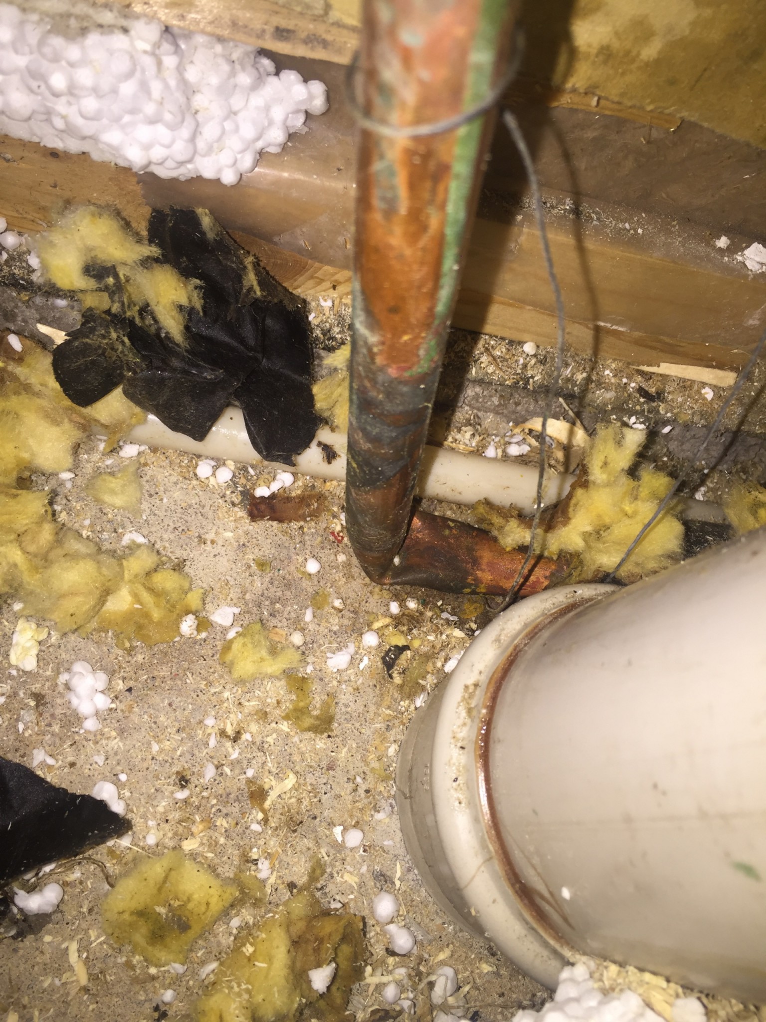

Hej, först och främst vill jag tacka för all hjälp, från allihop! jag har försökt att lösa detta på smidigaste sätt men det var inte nyckeln.
Jag hade ner kameran i röret. Tyvärr var det så grumligt och mörkt så jag såg ingenting så fort jag nådde vatten. Försökte till och med suga ur röret med ett sugrör för att få bättre sikt, så om jag var orolig för legionella innan så är jag nog över det nu.

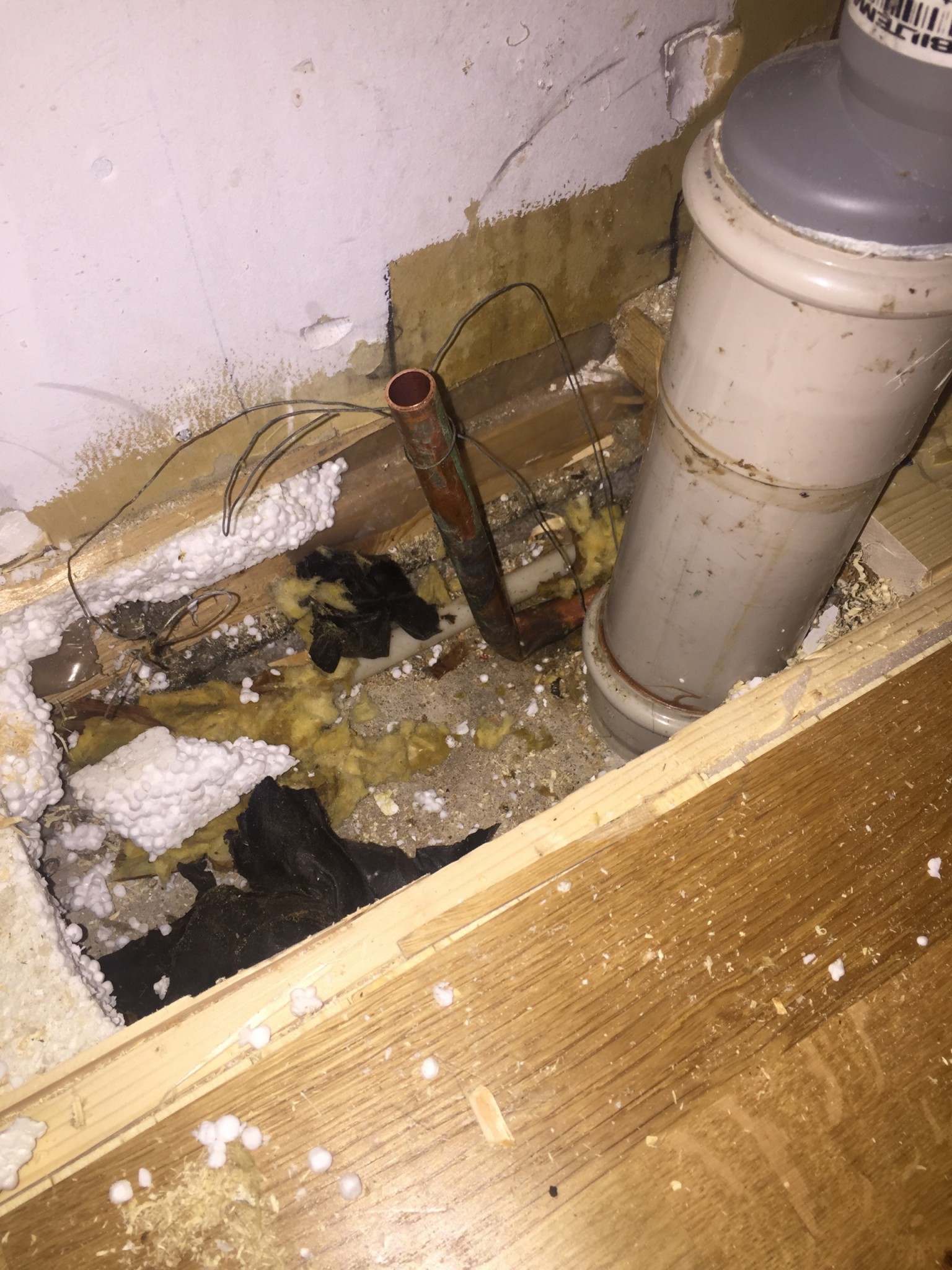

Jag satte mig i soffan, såg på Blåvitt vs AIK, rensade tankarna, tog några öl och bestämde mig för att gå till botten med detta. Så, jag bröt upp golvet, hoppades att rören inte var nedgjutna i plattan och möttes av följande;
Ingen vattenläcka, "endast" ett krökt koppar rör. Rören ser dessutom inte ut att vara nedgjutna, vilket är skönt att veta inför framtida projekt.
Nu undra jag givetvis vad ni hade gjort i detta läget? Klämringskoppling och en lätt åtkomligt konstruerad lucka i golvet så man lättare kan kontrollera i framtiden, skarva med v-koppling och koppla på vattnet till blandaren igen? Det är cirka 10cm under golvnivå. Kan jag lita på att en klämringskoppling håller måttet under en längre tid?
Känns efter omständigheterna som att jag kommit undan lindrigt.

Vad är det för typ av kopparrör? Går det att böja med ett verktyg avsett för detta? Skulle du i så fall inte kunna bryta upp lite åt höger och böja upp röret längre åt höger så att det sticker upp ur golvet efter att du kapat den skadade delen? Sedan förlänger du med klämring och rör men synligt under diskbänken.

Om du inte kan få ner bockverktyg och ordna det på så vis så hade jag gjort som meckis säger. Kapa bort den kassa delen, sätt dit en böj och lämplig längd rör för att komma 10-15cm ovan golv och löd sedan ihop skarven (eller be en röris göra det). Hårdlödning är väl att föredra, även ett fuktlarm ochbinspektionslucka iom att golvet redan är uppbrutet. Där inne spelar det ju kanske mindre roll rent estetiskt.
Att ha dolda skarvar är alltid dumt, men tillåtet. Däremot ska dem vara lödda, det ska finnas inspektionslucka och om möjlighet finns så ska man dra det "rör-i-rör". Det sistnämnda gäller dock i första hand nybyggnation.
Och ja - koppla på det på blandaren igen. Att dra nytt från badrummet är bara en meckig "fullösning" till ingen nytta
