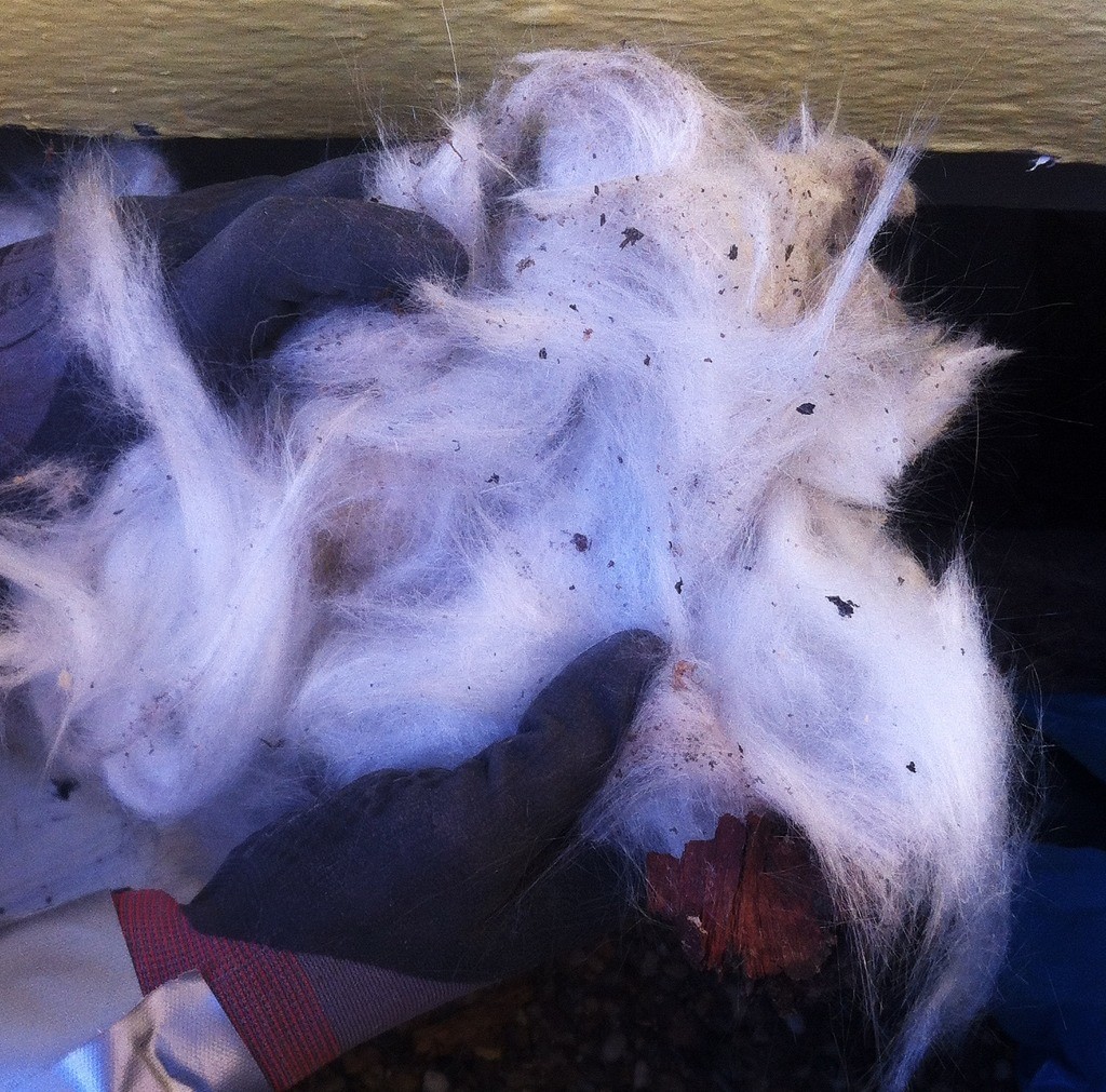

Någon som kan svara på vad det är för typ av material på bilden? Lite strävt mtrl fibrigt men inte sett detta förut.

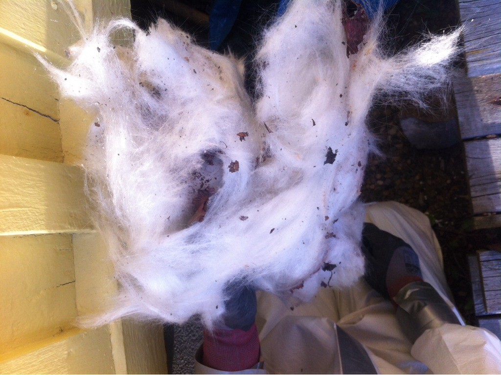

En bild till om det kanske syns bättre på den.
Äldre glasfiberisolering.
Tackar för det! Jag vet att det finns nått äldre asbestinfesterat vitt skit men det är alltså inte sånt.
Jag skulle nog inte svära på att det inte är asbest i det, men jag har inte hört talas om denna typen av isolering och asbest tidigare.
Ta det försiktigt, använd skyddsmask och engångskläder om du ska riva och bytaut något av det.
S
visst kan det vara asbest. men som vanligt när man håller på med gammal isolering. mask på, gärna en gångsoverall
Som vana från branschen selektiv demolering så är det alltid mask på, och helkroppskondom. (Notera de varsamt tejpade muddarna på handskarna :)
Det är den tidigare ägaren till huset som funnit det för gott att isolera runt inkommande vatten med en herrans massa gammal skit.
Den där vita skiten fäller fibrer som inget annat jag sett tidigare, helt omöjlig att hantera.
