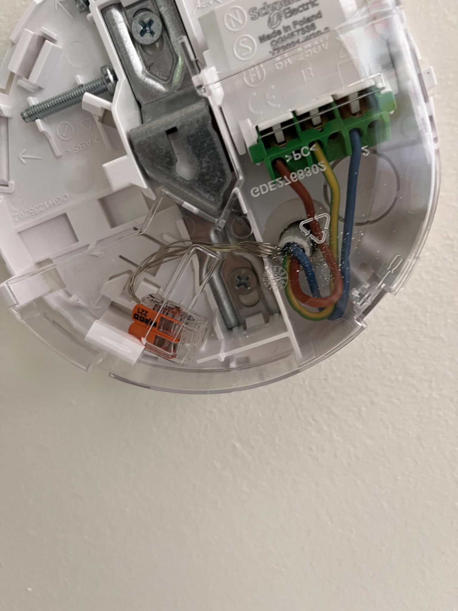

En bi-ledare som inte används till annat än se till så skärmen i kabeln blir extra skyddad med jord. Antingen kopplar du in den på samma ställe som jorden (grön/gul) eller så klipper du av den alternativt gör samma som innan. Om den är inkopplad mot jord i andra änden så hade jag bara klippt av den.

Den kallas biledare och ligger innanför aluminiummanteln i kabeln, av typen EXLQ, EKLK och äldre EKRK. Den är avsedd att skyddsjorda kabelmanteln i händelse av penetrering, så den kan vara ansluten till skyddsjord i matande ände. Så lägg den åt sidan. Du har en grön/gul ledare som ska användas för att skyddsjorda lampan.
Den behöver inte isoleras, så toppklämman är lite överkurs
Men den får heller inte kortsluta nånting. I så fall få man dra på en skyddsslang eller krympslang.
Tänk på att anslutningen av din lampan ska göras i ett godkänt kopplingsutrymme. Kanske uppfyller anslutningsterminalen i din lampa det, kanske inte. De enkelisolerade ledare på bilden får inte komma i kontakt med byggnadsdelar. Detta var inte så noga förr i tiden.
