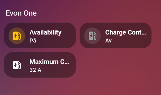

T Thomas- skrev:
Lyfter en gammal tråd, någon som försökt använda OCPP via home assistant mot denna box?
[länk]
Kan nu bekräfta att Malmbergs/E2charge Evon One går att integrera i Home Assistant! Fungerar galant. Nästa steg är att gå över till tim/kvartal-pris på elavtalet och låta HA styra laddningen efter elpriset.
  • Kontrollpanel för Evon One-laddare i Home Assistant, visar tillgänglighet (På), laddningskontroll (Av) och maxström (32 A).
P.LL

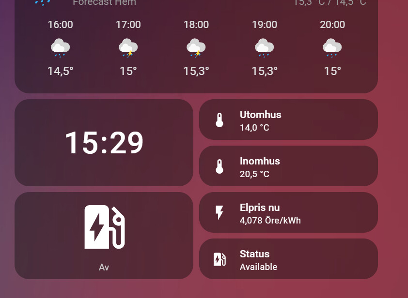

K karlbrutal skrev:
Kan
Och nu är den styrd av Nordpool.
  • Väderapp som visar temperaturprognos, aktuell tid, elpris från Nordpool och inomhus- och utomhustemperatur.
Snyggt! Har en stående i garaget som väntar på installation.
Vilken info behöver man, serienr + ip? Login detaljer?
Ja, serienumret står på laddaren alternativt dyker upp som laddarens SSID när du slår av/på strömmen. Anslut till laddaren genom 192.168.4.1, sen behövs en kod på 4 tecken. Jag hittade ingen utan fick ringa till E2charge som löste det på 5 sekunder efter att jag uppgav serienumret. Logga in, byt ut evchargo adressen mot adressen till din Home Assistant. Sen ska HA kunna hitta den genom OCPP.
