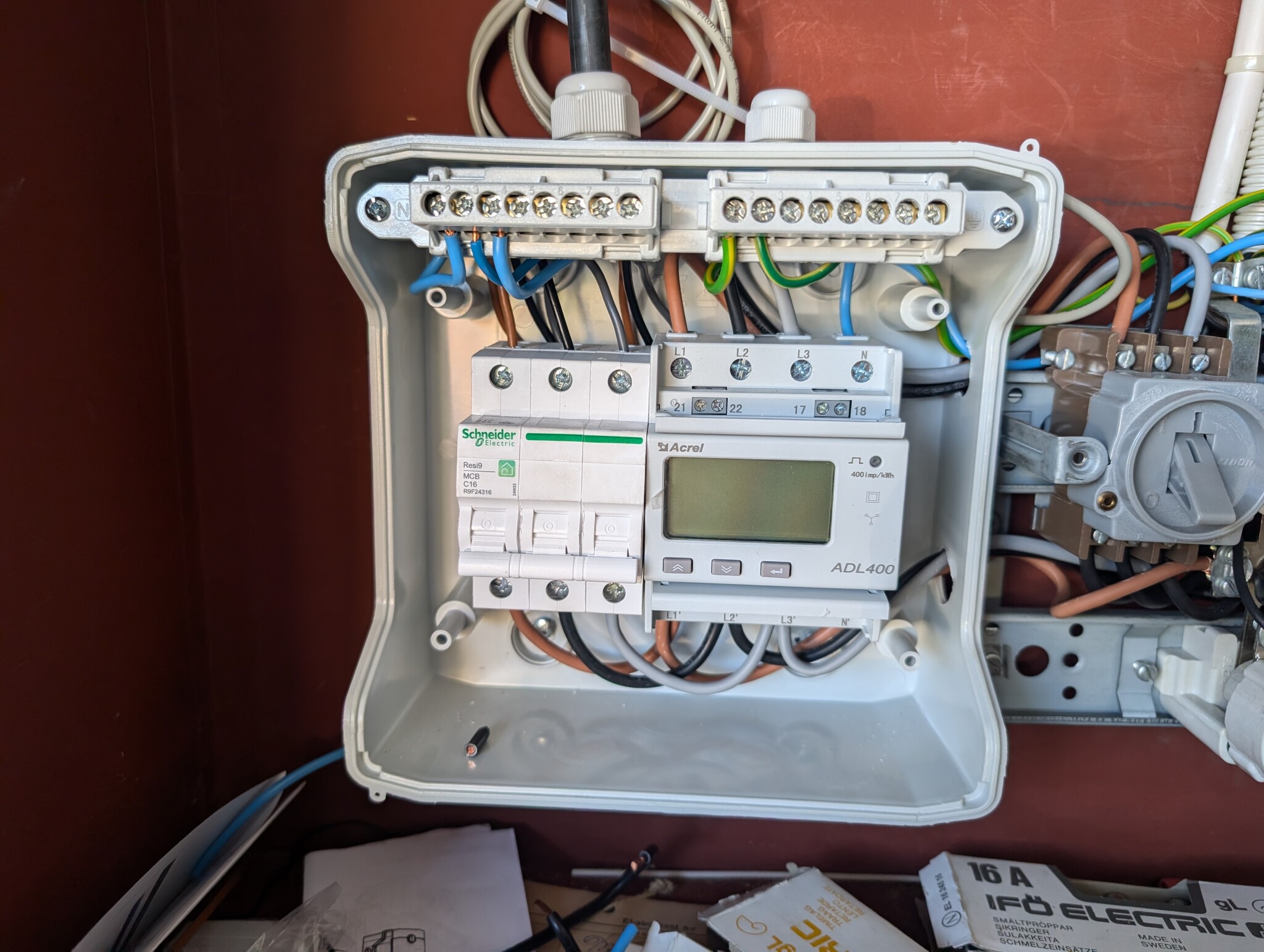

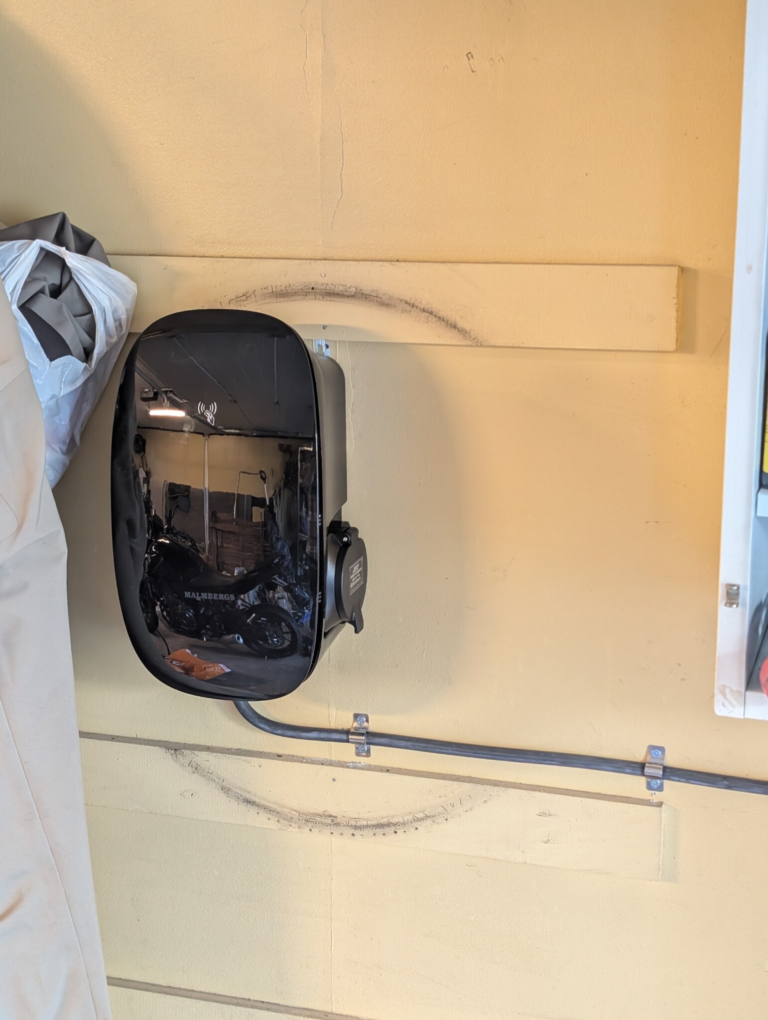

Jag har monterat en hemma med malmbergs lastbalansering. Fick tag på den i princip gratis, annars hade jag köpt något annat än malmbergs. Får elbilen om några veckor så då får vi se men nog antar jag att denna duger gott. Skönt att den har nödvändiga jordfelsbrytare internt.
Så här blev den installerad med lastbalansering. Tyvärr kommer jag inte åt boxen via appen då den är begagnad och redan knuten till ett konto. Förhoppningsvis går det att lösa till veckan.
