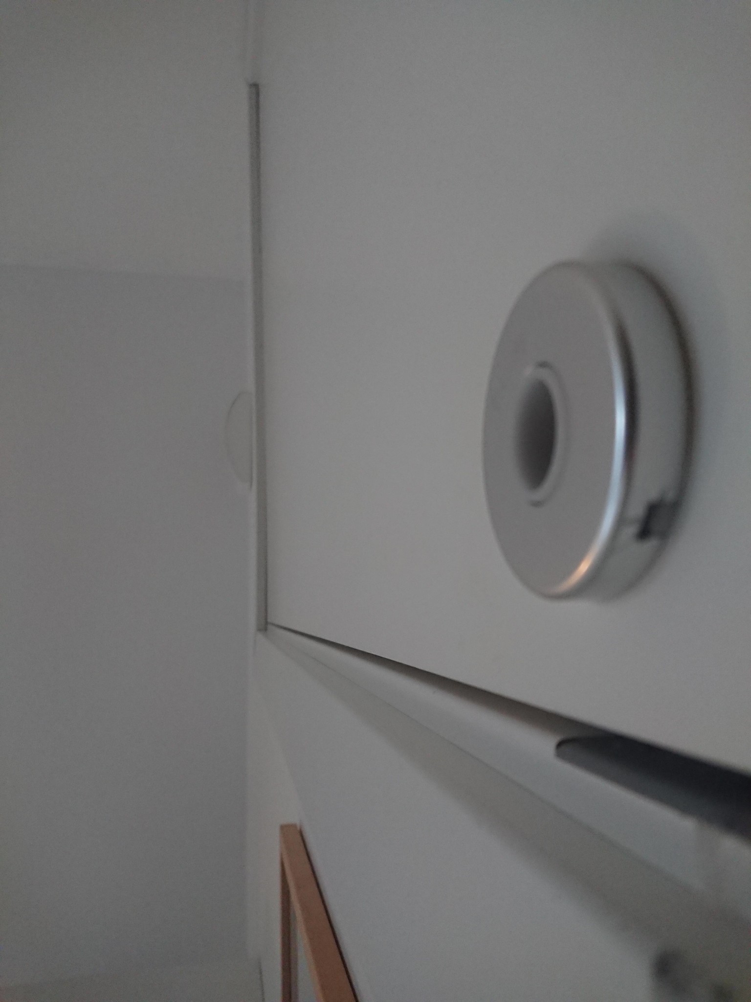

Lite osäker på just den modellen, men typiskt så är det två alternativ, antingen vrider du "ringen" och skruvar loss den. Alternativt så är det en liten stoppskruv i underkant som du ska lossa för att sedan ta bort den.
Titta underifrån, är det ingen skruv, börja vrida och se vad som händer.

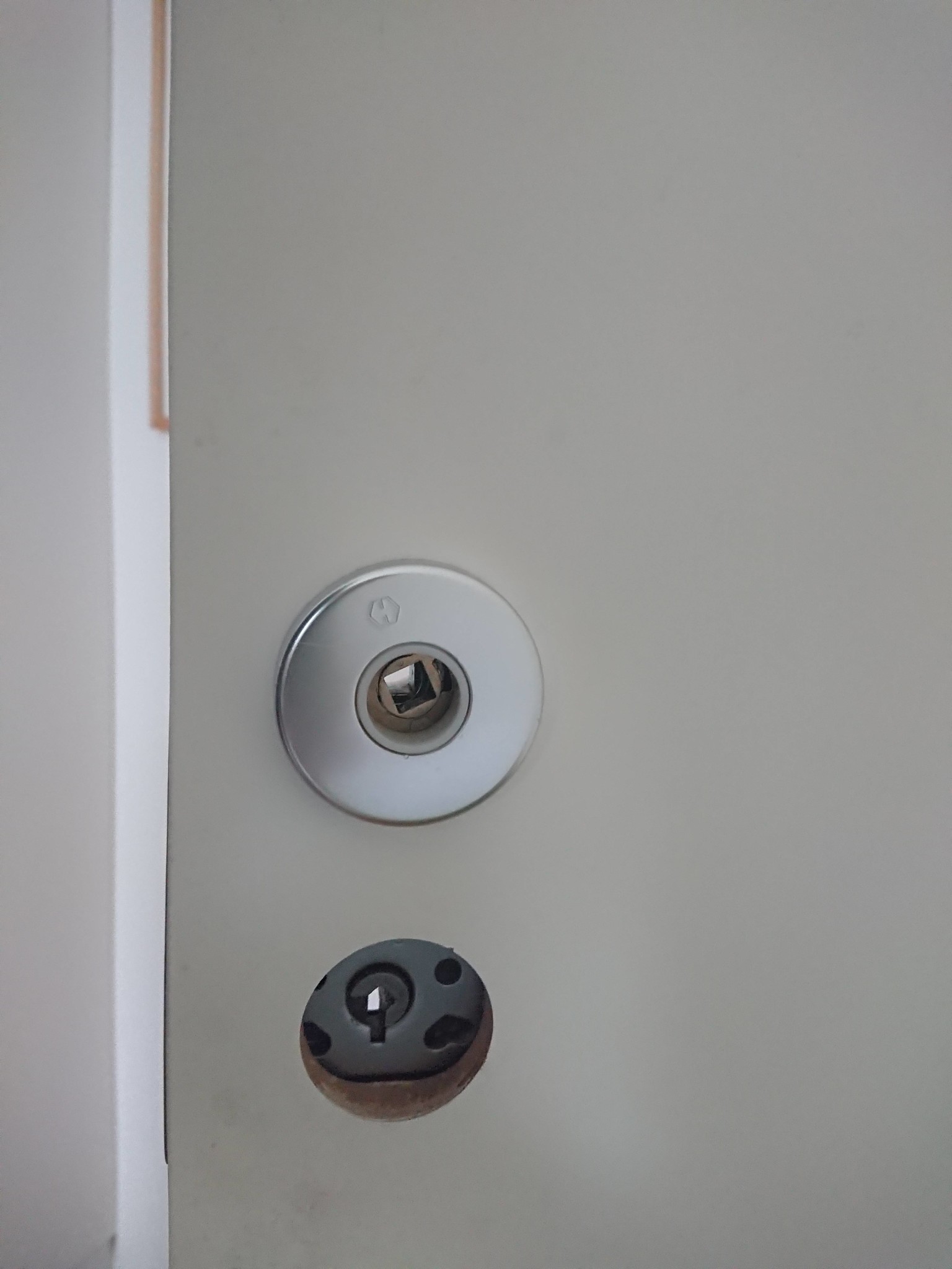

Alltså jag går bet på den, ser lätt ut i klippet, men jag har försökt såpass hårt så den blivit skadad, vet inte riktigt vad jag gör för fel, har tagit med en bild till, som kanske gör någon klokare på vad jag kan ha gjort för fel:
