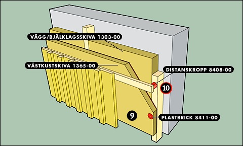

Planerar att bygga mig en altan på ca 13x4,5m nu till problemet...
Jag kommer att göra ett panel byta innan (170mm lockläkts panel) med en fasadskiva innanför på 70mm. Jag har tänkt att ha två rader med plintar och fästa en i bärlinan i panelen men går det?
Det finns ju inget bakom? Luftspalt och 70mm isolering.
Det håller inte att fästa i den väggkonstruktionen. Du får sätta en tredje bärlina längst in vid huset.

En tredje plintrad menas nog...

Eller en bärlina bultad i grunden. Jag har exakt samma väggkonstruktion och började altanbygget igår.
