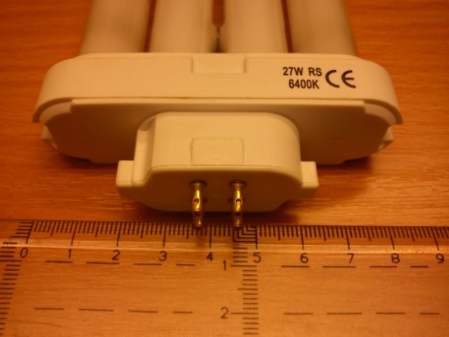

Vid snabb koll finns den inte med i sockelguiden. Skumt. Är det en sådan där Biltema-armatur med 110V-rör?
http://support.elot.se/forum/blogs/sockelguiden/
http://www.replacementlightbulbs.com/lampfml2765.html
sockel GX10q-4, är min lilla gissning på vad det är.
Finns det några mer uppgifter att tillgå underlättar det. Vilken larmatur sitter den i? Ser du något drivdon och märkning?
Och som Johan G klokt påpekar är det mycket troligt Amerikansk standard på detta.

Verkar helt klart vara 110/120V i alla fall.
· Västerbottens län
· 18 064 inlägg
110/120 V förekommer här också med seriekopplade rör, har en arbetslampa från CO med seriekopplade.
