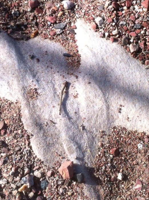

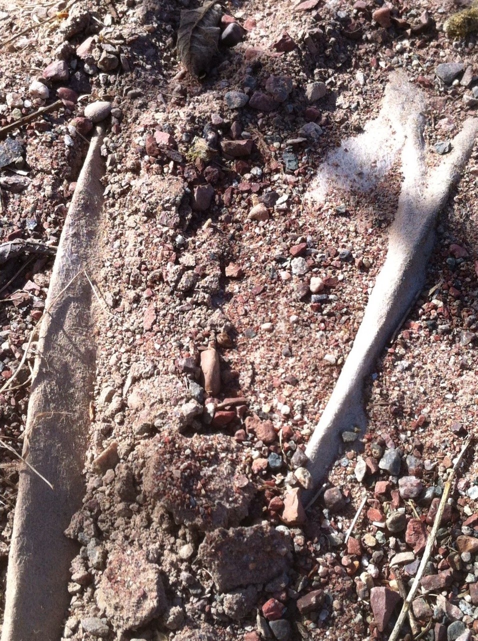

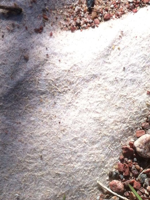

Någon som vet vad detta är för typ av "duk"?
Har ingen aning om ålder, men materialet hittades i en gammal lada och lades sen ut på marken, med ett lass sand/grus över sig. Tror tanken var att förhindra att ogräs mm skulle växa upp, men helt klart osäker på om denna "duk" lämpade sig för ändamålet. Växer en del gräs mm på duken nu.
Kan det vara en gammal fiberduk, markduk, vägduk? Materialet ser hur som helst "fibrigt" ut.
Asbesthaltigt material eller bara att "slita och riva"?
Funderar nämligen på att försöka få bort "duken".
Hej
Det ser ut som vanlig markduk tycker jag och markduk stoppar ogräset ett tag men det mesta som växer på grusgårdar, grusgången mellan plattor osv. kommer uppifrån inte underifrån.

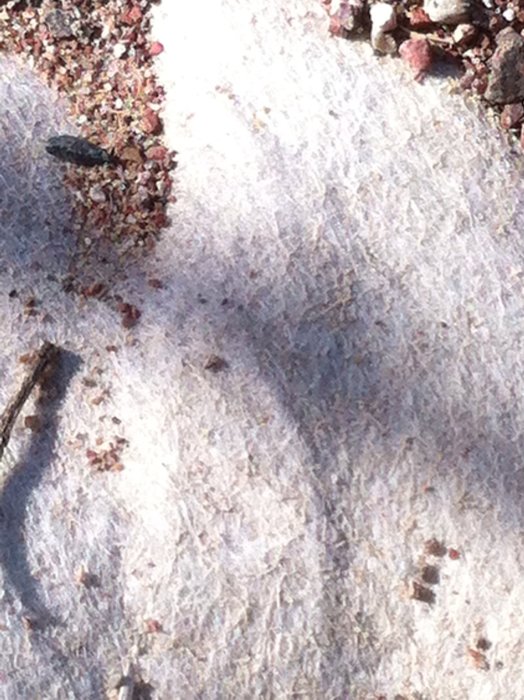

Tack för svar Henke! :)
Ser det ut som en äldre tids markduk eller en nyare variant?
Lägger med ytterligare en bild.
Säger säkert inte så mycket mer än de tidigare. :)

markduk, fiberduk, geotextil
Fiberduken finns i fyra olika klasser, dessa är:
N1 - Används vid dränering och filtrering av material. T ex vid källarrenovering, under trädgårdsplattor mm.
N2 - Används mot okrossat material med max stenstorlek om 100 mm. T ex vid vägbygge och grunder. Fungerar även bra mot ogräs.
N3 - Används mot okrossat material med stenstorlek om 100 mm - 200 mm. T ex vid vägbygge. Fungerar även bra mot ogräs.
N4 - Används mot okrossat material med stenstorlek om större än 200 mm. T ex vid vägbygge. Fungerar även bra mot ogräs.

skulle tro någon av dom kraftigare. finns säkert någon som används vid odling också.
ålder är svårt
dock kan duken klia på grund av fibrerna.

Nej, asbest har aldrig förekommit i markdukar. Du kan vara lugn.
Du verkar för övrigt ha en överdriven rädsla för asbest, så farligt är det inte, särskilt inte om man låter det vara, då är det helt ofarligt, speciellt under grus utomhus!

Helt vanlig markduk så att gruset inte sjunker/blandas med underliggande material.
Och asbets behöver du inte oroa dig för nu. Men är du osäker så skadar det inte med andningsskydd och handskar.
Samt det kan vara skönt o använda om duken är torr o dammar.
