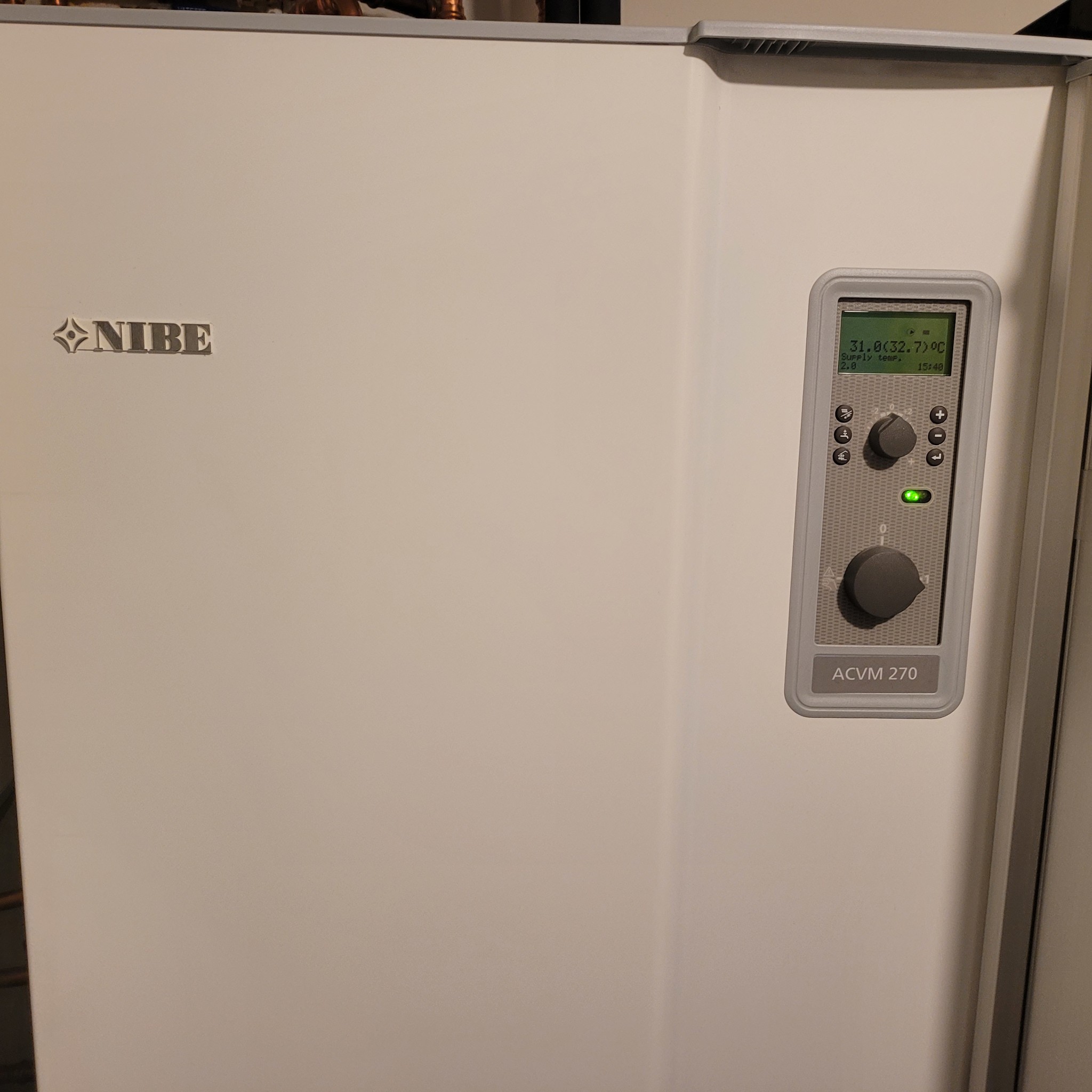

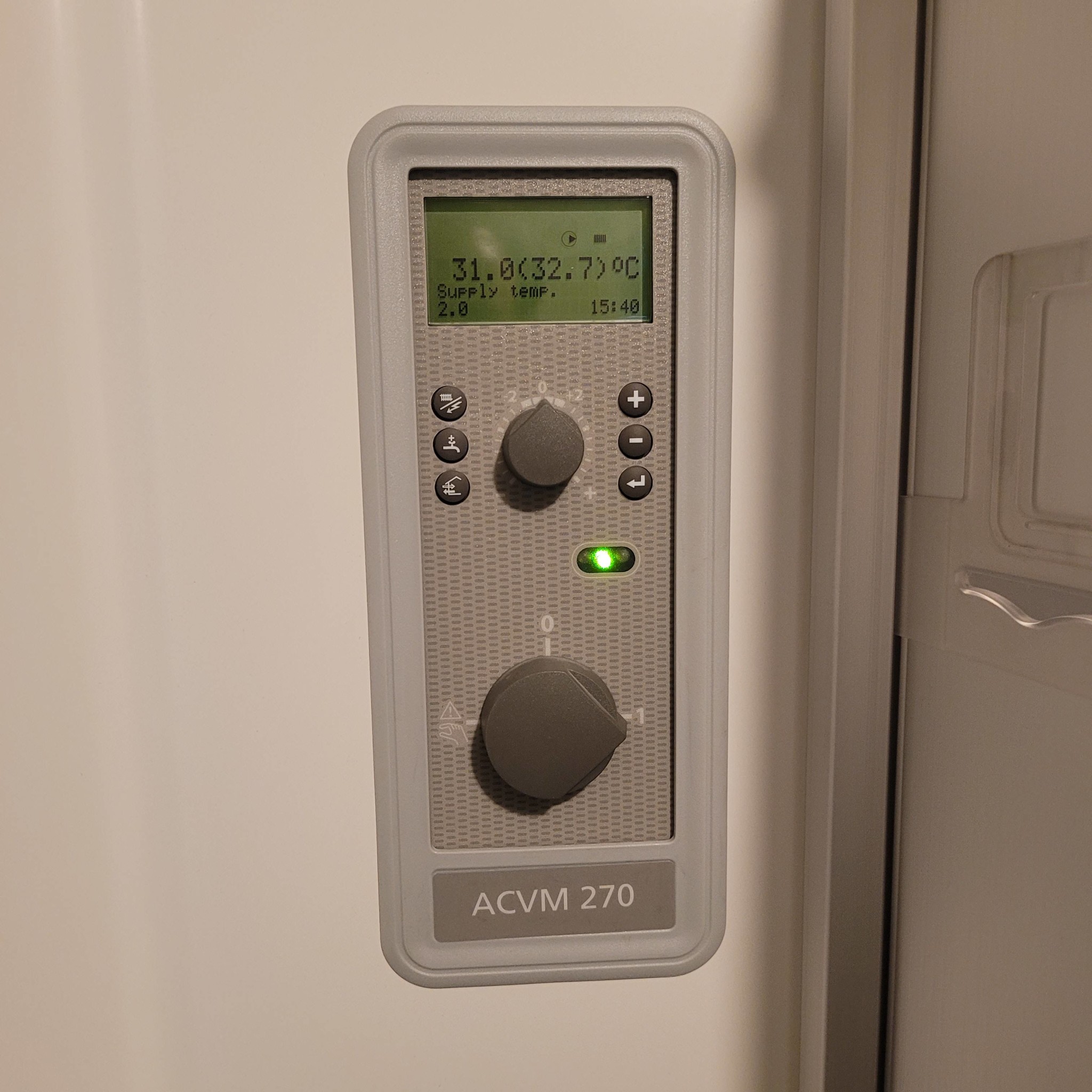

Hej. Jag har det typ av värmepumpar. Jag är nya ägaren och jag vet inte hur funkar det? Jag låter vredet stå på 0 men varje natt ändras temperaturen. Ibland blir det för varmt, ibland blir det kallt. Jag vet inte hur man styr temperaturen eller ställer in den på rätt sätt. Är det någon här som har samma som jag kan ringa och prata med om det?

Här har du manualen, om du inte har den,
https://www.nibe.eu/assets/documents/19299/331192-4.pdf
+-Vredet är förskjutning av värmekurvan.
Men när det blir ”för varmt” respektive ”för kallt”, hur har temperaturen varit utomhus?
Finns utetemperaturgivare?
Finns inne-/rumstemperaturgivare?

Var i landet finns bostaden?
När är huset byggt?
Är det tilläggsisolerat?
Vad står värmekurvan på idag?
Radiatorer eller golvvärme?
Vilken temperatur är det som ändras under natten?
