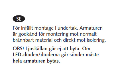

Tack för svaret. Vi var intresserad för MD-99 för vi vill använda de i ryggåstak för den går montera utan skyddskapa eller direkt i isolering eller nära plasten - vilket minskar lite kostnad. Kollat lite att det är jättebra att MD-351 modelen och ser att de går också montera i isoleringen. Bifogat en bild från produkt specen.
Vi verkligen uppskattar alla tips för vi är ny o försöker köpa rätt grej innan elektrikern börjar jobbet.
  • Produktinformation för infällt montage av armatur i undertak, godkänd intill isolering och brännbart material.
Bygger ni nytt skulle jag sätta downlight-box ovanför ändå, aldrig fel med ventilation kring LED. Vi satte boxar över. Ingen stor kostnad om man handlar själv, låter man elektrikern handla på Ahsells kan det dra iväg...
I ett ryggåstak tycker jag att det är givet med vinklingsbara spottar så MD-99 går bort. Här är en länk till lite alternativ: https://www.elbutik.se/category.html/downlight-led
Välj Malmbergs och Ställbar på alternativen så får du upp lite vinklingsbara alternativ. Kör du på Malmbergs går det bra att handla som privatperson direkt från www.malmbergs.se , enda grossisten som har den servicen. De har både butiker och webbhandel.
