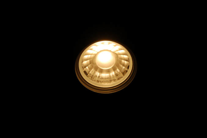

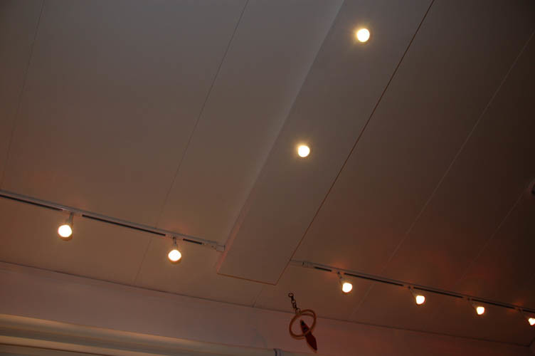

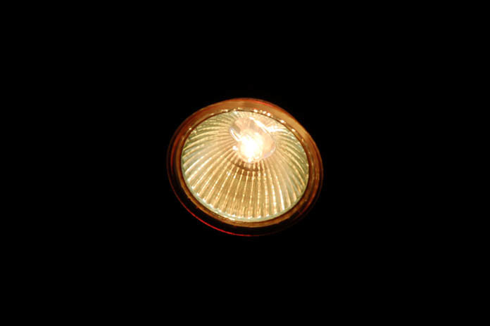

Några bilder:
Första bilden visar jämförelse mellan MD-99 och 20W halogen. MD-99 är de två övre ljuskällorna i bilden.
De andra bilderna visar närbilder på MD-99 resp. 20W halogen. De är tagna med kort exponeringstid för att man ska se ljuskällorna utan att högdagrarna blir utbrända. Lika kamerainställningar i övrigt.

Jag ser ju själv på bilderna att dom ser väldigt trevliga ut.
Men hur upplever du själv dem du som har haft dem ett tag? Är du nöjd, och hur skulle du beskriva ljuset?

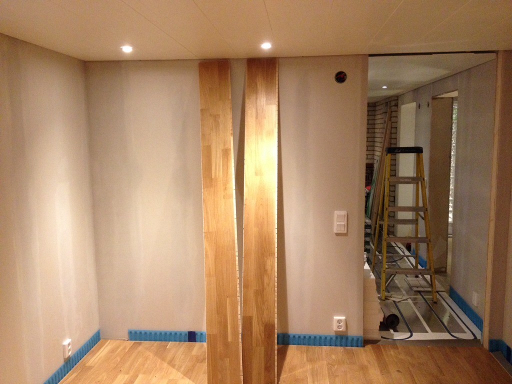

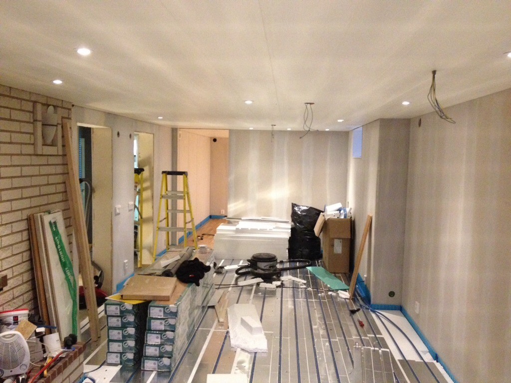

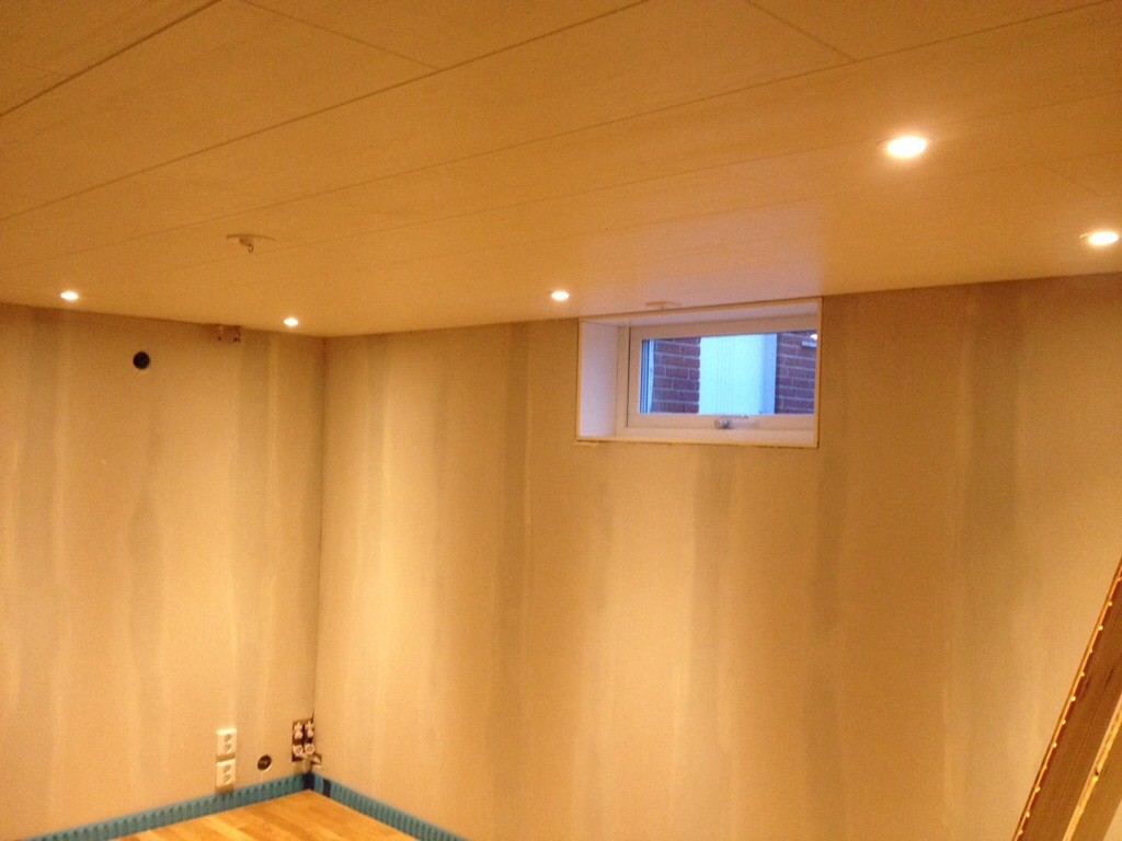

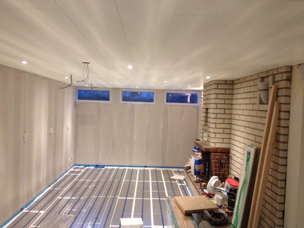

Var och monterade och driftsatte ett helt gäng av dessa idag. Här är lite bilder. Ljuset i stora rummet är lite vilseledande pga det reflekterande golvet.
Alltså det ser ju skitbra ut! Tack för bilderna. Är det 2700k som di monterade?
Japp. Monterade i apparatdosor och som nämdes tidigare, glöm inte beställa större frontring.

Jag upplever dem som mycket lika halogen och är mycket nöjd. De lyser lite starkare än 20W halogen men inte riktigt som 35W. Gissningsvis motsvarande 25-30W.

Jag monterade mina med kopplingsdosor bakom och ett 60 mm-hål sågat i gipsskivan. Då behövs ingen större frontring.

Beror ju lite på förutsättningarna.Då det bara sänktes två tum så fick det bli app.dosor, då kunde jag dessutom fästa spottarna med dosskruvarna. Blev dock inte bra med orginal-frontringarna. Funkar det med kopplingsdosor så är det ju klart smidigt.
