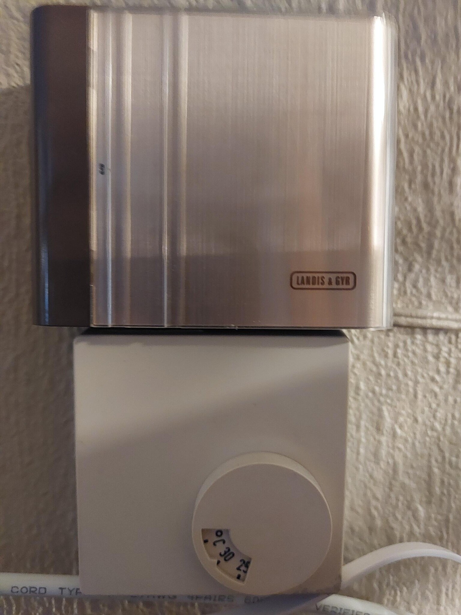

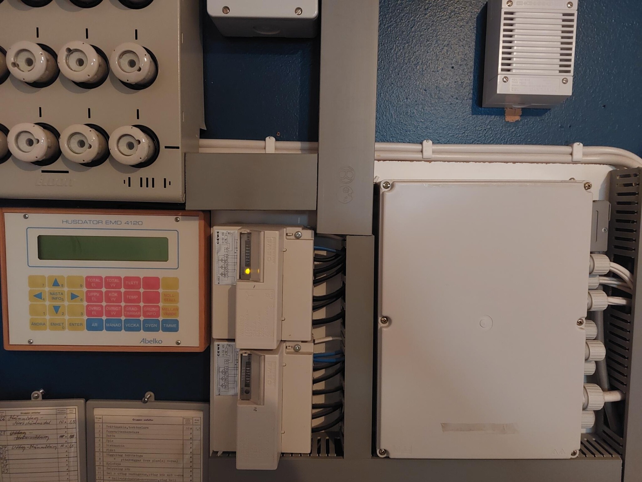

Drog på oss ett suterränghus från -84 och detta sitter monterat vid centralen på bottenvåningen samt en termostat (typ) med gulddosan på övreplan men bara gulddosan på nedre.
Har nästan en halv vägg med prylar som blinkar men vet inte funktion och det finns givetvis inga papper heller, sen finns det tyvärr inte mer någon som bott här tidigare att fråga heller om jag säger så.
Kollat runt lite och ingen vet riktigt heller så jag testar här om någon kan mer specifikt förklara hur detta fungerar eller om vi kan riva bort det helt och hållet.
Huset har bara oljefyllda el radiatorer med kamin och lvp så det finns inte någon panna och shuntar osv..
Ska tilläggas att det satt kvar oljeradiatorer med inbyggd termostat när vi flyttade in, en hel del var trasiga och vi har bytt ut till nya allt eftersom men det verkar inte regleras på något sätt från enheten vid centralen som vi har märkt i alla fall.
Hoppas någon känner igen detta högteknologiska vidunder och kan förklara för ett mössfoder hur detta var tänkt och är uppbyggt🙂

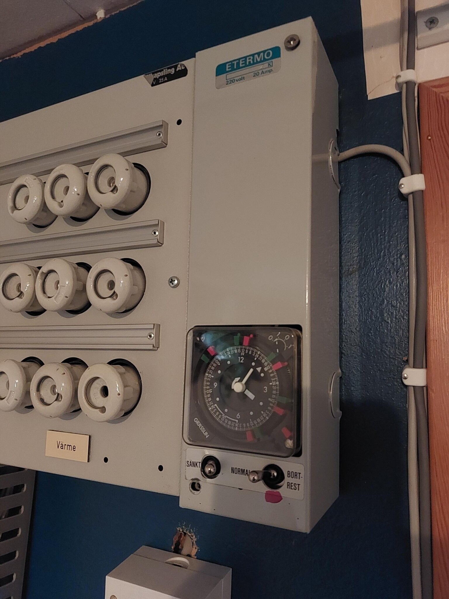

Börja med att lossa på locket till höger med 6 skruvar och ta ett foto på innehållet. Det är ett gammalt system du har och var vanligt på 70 talet. Den del som har ett ur på sig, är för att koppla om mellan natt och dag temperatur i huset, samt åka bort temp. sitter en kontaktor i den avlånga lådan.
Sen inte fel, det sitter 2 st elmätare där, kan vara att föregående ägare ville veta vad som gick i kW till värme respektive hushållsel. Inte fel i dag med kommande eller gällande effekttaxa.
