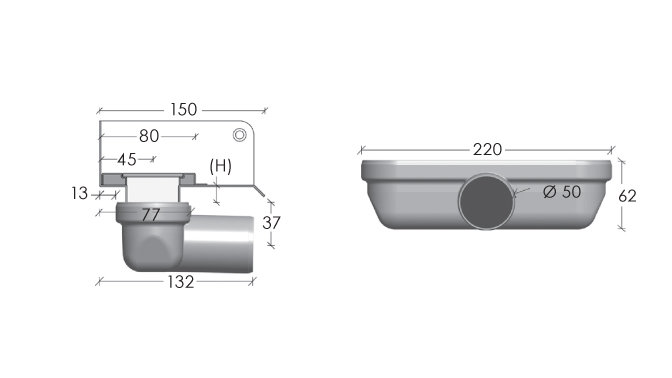

Någonsom vet om det finns vattenlås man kan montera direkt på 50mm röret och sedan gjuta in?

Denna har vattenlås och bygger 80mm men dock endast 25mm stoppande vattendjup (På bilden ser det ut som om den saknar vattenlås helt) vilket inte uppfyller EN1253, känns lite skakigt att välja den kanske?
Dock skulle ju klart marginalen på 13mm vara välkommet, jag måste ju även ha fall på klinkern på minst 5mm (gärna 10)

Får ringa unidrain på måndag, skulle vara nice om man kunde spara de där 13mm

Kan tipsa er andra att det finns nya utloppshus som ännu inte lagts upp på unidrains hemsida eller lagerförs av återförsäljare, men går att specialbeställa. Jag köpte 1417 RSK 7119925 den bygger 52mm och har både vatten och mekaniskt lås
