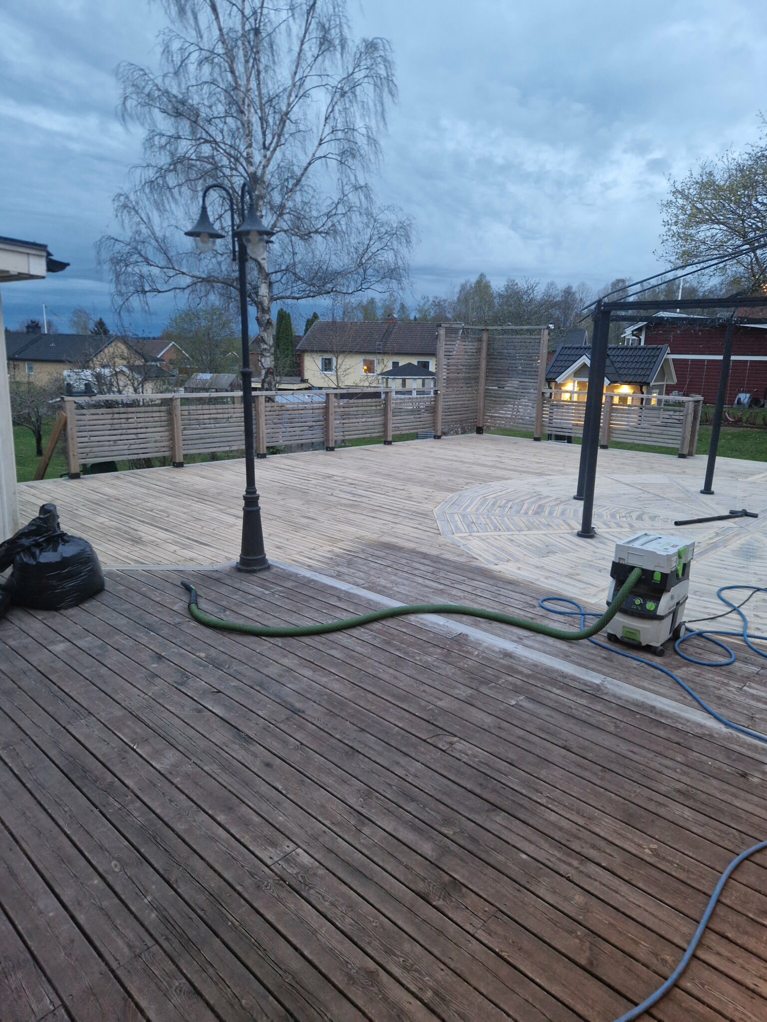

Försöker mig på en revival av den här tråden... Jag har en 15-20år gammal altan(Förra ägaren som byggt) som jag just nu håller på att slipa(och hyvla här och var) och jag har tänkt att endast ha på linoljesåpa(späs med vatten 1L såpa +10L vatten) Men sambon vill ha lasyr. Funkar det bra på nyslipad/hyvlad altan? Eller blir ytan för "ny" trots att trallen är så gammal?
  • Altan under renovering som delvis slipats och hyvlats med spån på golvet, verktyg och en haveslang.
  • Altan under renovering med slipmaskin och vattenslang, omgiven av ett staket och trädgårdsmöbler i skymning.
Jag, som trådskapare, kan säga att jag inte valde Demidekk-spåret utan körde såpa. Såpade altanen i alla år. Byggde nytt hus för 6 år sedan, har såpat även den altanen sedan start. Alltid nöjd!! Enkelt att applicera och håller sig ljus å fin hela våren/sommaren. Gör om samma procedur varje vår.
