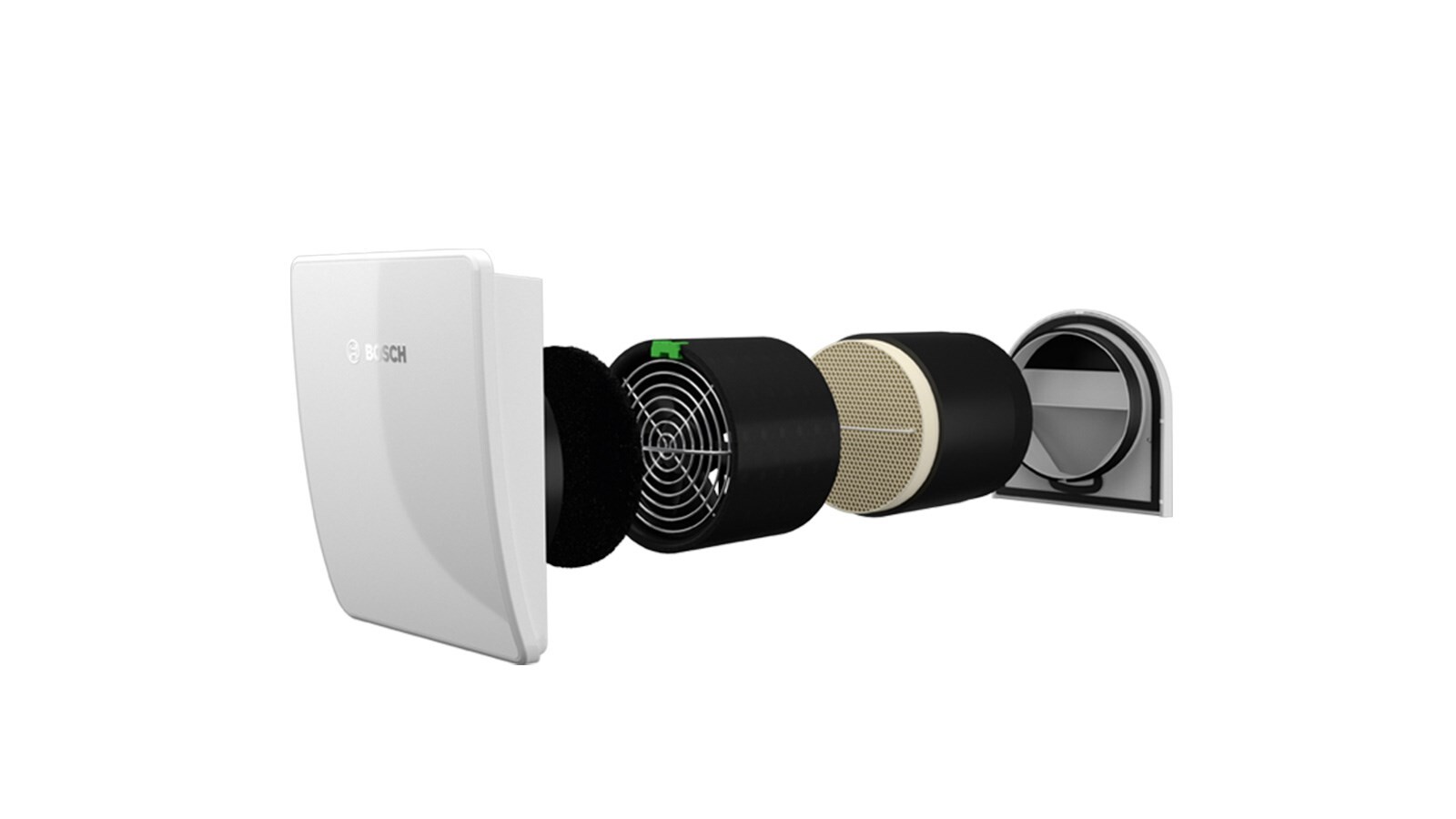

Någon som har erfarenhet av Bosch Vent 2000 D - kanalfri ventilation?
Hej på er!
Som en väggventil med mini ”FTX”.
https://www.bosch-homecomfort.se/komfortprodukter/ventilation/bosch-vent-2000-d/oversikt/
Har ett 1 1/2 plans hus från 70 talet och snart har vi bytt ut samtliga fönster. Inga tilluftsventiler alls och vi har endast två badrumsfläktar Fresh Intellivent Sky i våra badrum som går på konstant fart.
Vi märker att luftkvaliteten inte är tillräckligt bra. FTX med all kanaldragning är en stor och dyr investering och drar mycket med sig.
Kanske kan denna ovan nämnda väggventil vara ett hyfsat alternativ?

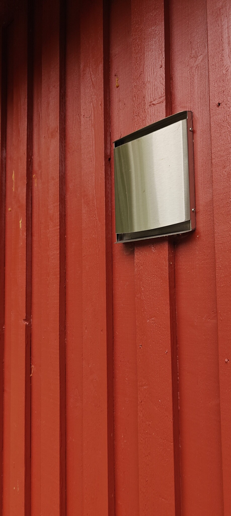

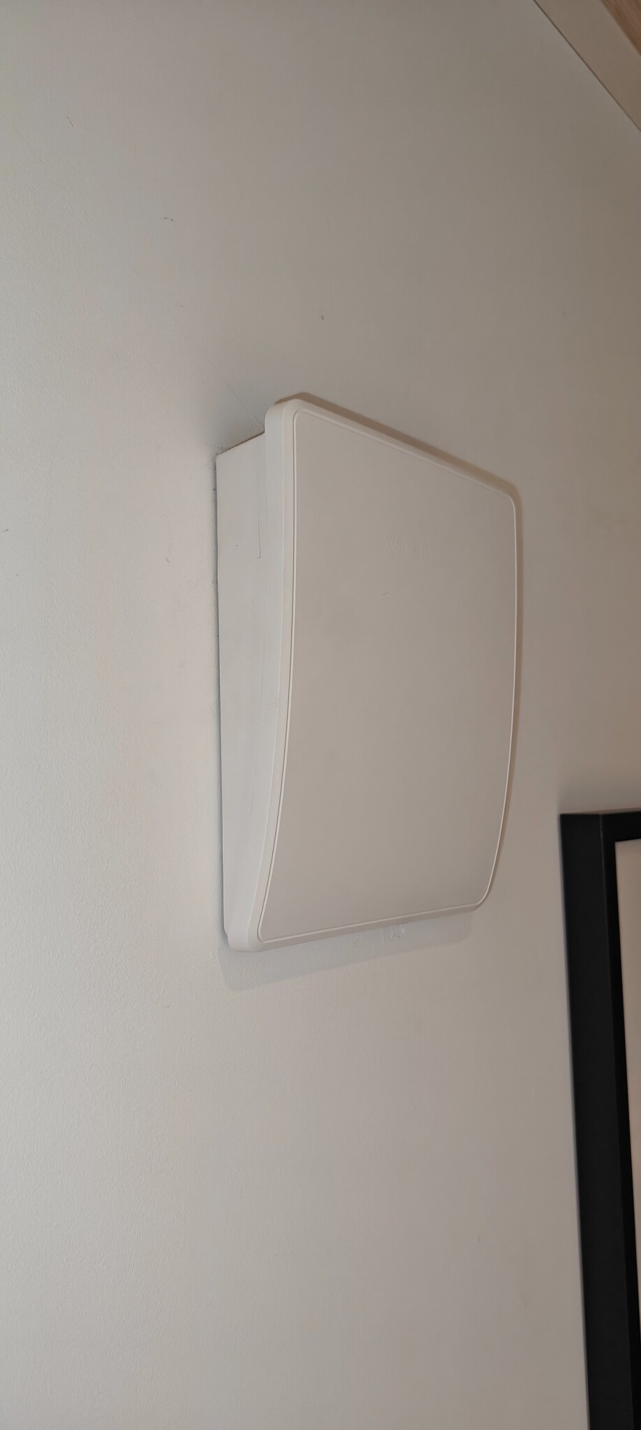

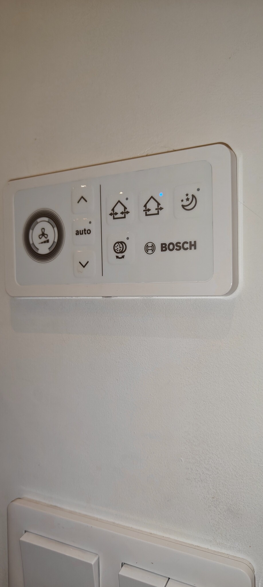

Tack för intressant info och snygga bilder! 😎K Kolboll skrev:Hej,
Satte in ett sådant system från Bosch i vårt tillbygge. Arbetar fint tillsammans med 2st friskluftsventiler samt ventiler i fönster. Aldrig haft några problem med kondens eller liknade på fönster trots stora fönsterpartier. Har alltid bra luft inne. På sommaren går vi över till att bara köra envägs fläkt, från vinterns skiftande fläktriktning. Köpte till utekåpor i metall då jag inte trodde riktigt på plastdelen som annars ingår. Enkla att installera. Gjorde all dragning själv, förutom koppla in elen i manöverpanelen.
Mvh
Hur upplever ni ljudvolymen från dessa små integrerade fläktar?
Tänker framförallt på sovrum..
