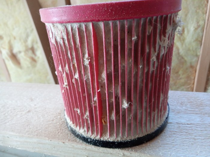

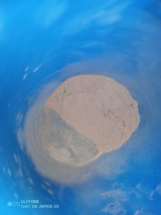

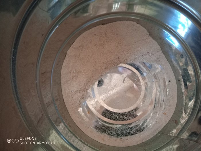

En uppdatering hur det går med spånsugandet.
Så här blev slöjdandet.
Spånsugaranläggning med en blå tunna ansluten till en svart sugslang i ett ljust arbetsrum under renovering.
Resultatet efter jag sugit upp spån från golvet.
85% i tunnan
12% i dammsugaren
3% i filtret
Sågspån i botten av en blå tunna, resultatet av effektiv spånsugning efter klyvsågsarbete.
Sågspån och damm i en genomskinlig uppsamlingsbehållare efter användning av spånsug.
Ett smutsigt luftfilter täckt med spån och damm ligger på en träyta, resultatet av användningen av en klyvsåg.

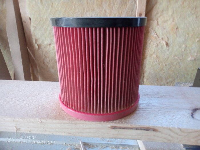

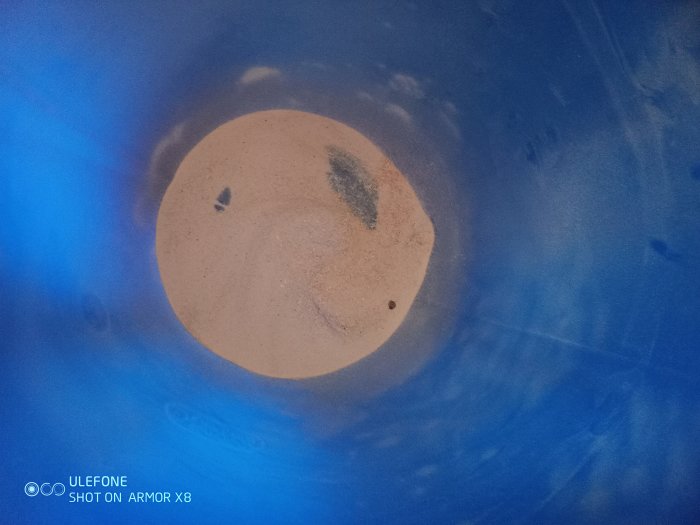

Resultat efter att jag kört klyvsågen 10 meter klyvning
99% i tunnan
0% i dammsugaren
1% i filtret
Spån och dammsamlas i botten av en blå tunna som en del av ett spånsugsystem vid träbearbetning.

Rengjord och spånfri röd luftfilterpatron på ett träbord efter användning i träbearbetning.

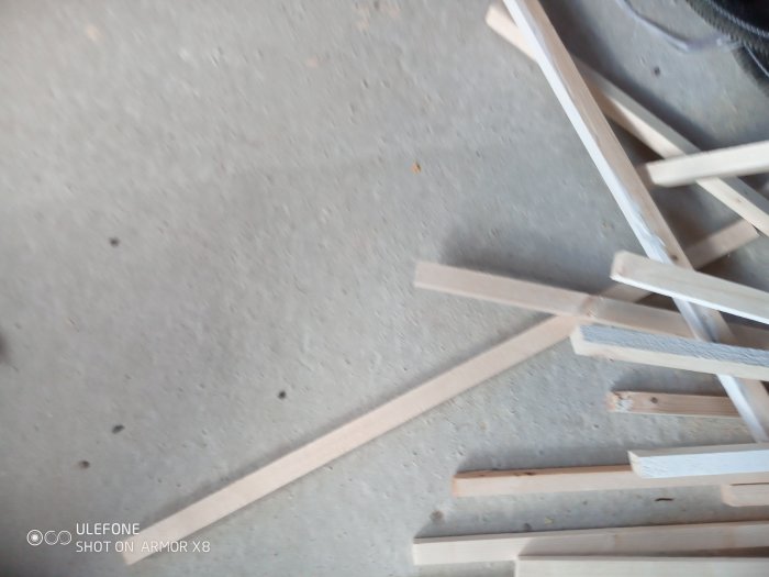

Inte mycket spån bakom klyvsågen, självklart klara den inte suga upp allt en del spån framför och på sidorna av sågen men det är spån som flyger upp från klingan när man klyver. Nöjd med resultatet.
Träspån och sågade träbitar på ett betonggolv, resultat av slöjdande och spånsugning.
