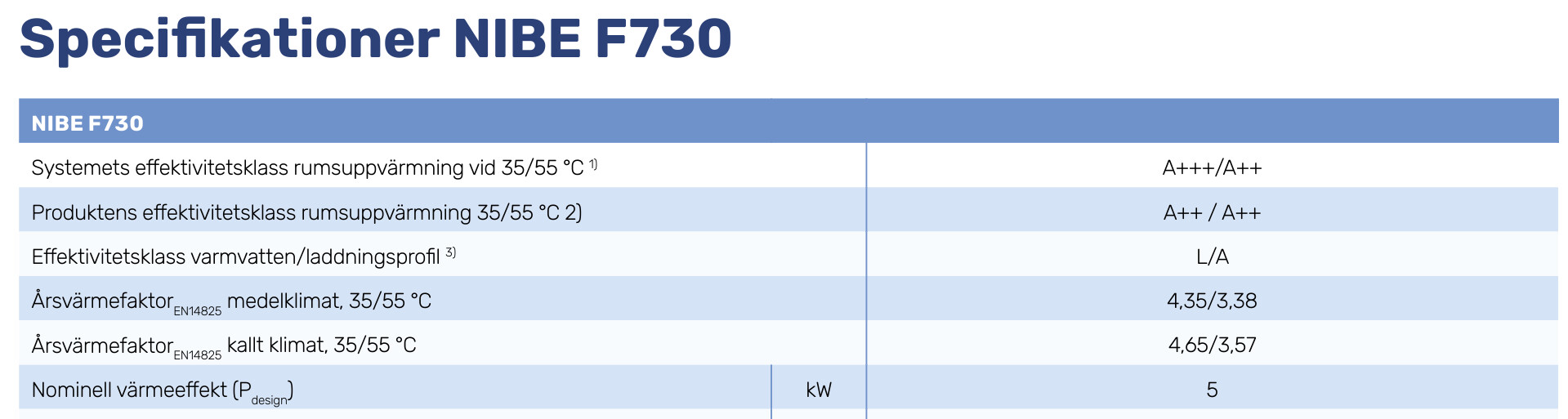

Vart hittar du dom siffrorna? I Nibes egna broschyr står det:
Specifikationer för NIBE F730 värmepump: effektivitetsklasser, årsverkningsfaktorer, nominell värmeffekt.

Nibes SCOP för värme står specificerad rakt upp och ner med ref till vilken standard man verifierar efter. Denna är även verifierad av tredjepart och är 4,75
Ingenjören verkar inte veta vad SCOP är, så det blir svårt att föra en konstruktiv diskussion m

Du dvivderar bara olika förbrukningssiffror med varandra. Värmebehov/energiförbrukning är vad du ska dividera om du vill räkna själv. Annars har Nibe skrivit ut siffran åt dig, 4,75
och COP för varmvatten 2,7
Så ja, jämfört med denna FLVP eller den jag refererade till tidigare från Bosch så är Flexit en betydligt sämre lösning för vårt klimat.
