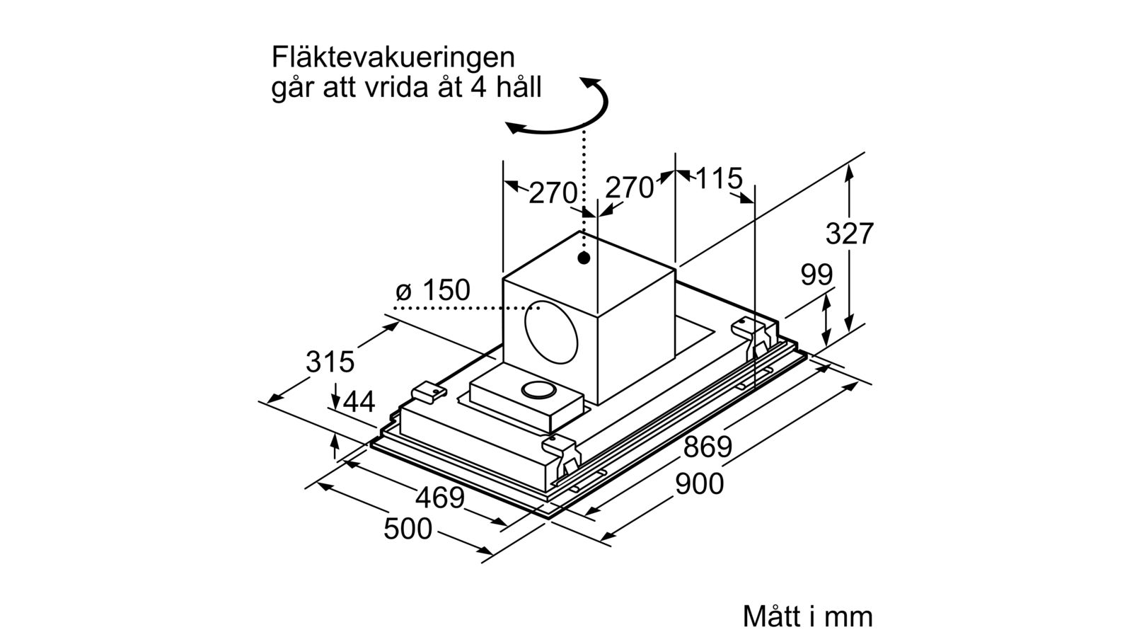

Monterade in en från siemens nu när vi gjorde om köket. En jäkla massa bök att sätta in en sån i ett gammalt hus med övervåning ovanför men riktigt bra blev det!
Den modellen jag monterade satt fläktmotorn ihop med hela paketet.
https://www.inredningsvaruhuset.se/...mens-takintegrerad-koeksflaekt-lf959rf55.html
https://media3.bsh-group.com/Line_Drawings/1600x900/MCZ_01641042_1088954_DID098R50_sv-SE.jpg
