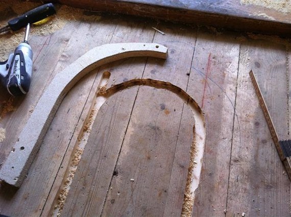

Så här ser min fräsning ut.
Ser riktigt bra ut. Men hur gör jag ovanpå det där? Först plåtar, slangar sen armering och flytspackel eller dubbel gips? Vilket är att föredra?

Sen plåt och slang.
Sen finns alternativ, om du ska flytspackla så har roth ett speciellt flytspackel som lär ska fästa bra på aluminiumplåtarna, det är annars svårt att få något att fästa på aluminium. Men för styvheten i golvet är det bra om allt fäster i varandra. Det spacklet är ganska dyrt, men man kan lägga ett första lager med det som täcker plåtarna bara, sen köra vidare med vanligt spackel.
Eller så lägger du gips. Jag valde gips och har limmat aluminiumen både mot spån och gips med ett lim från sika som ska funka på aluminuim. Mellan plåten har jag limmat gipsen mot spånet med ett billigare sika lim avsett för ändamålet. Gipsen skruvas fast under tiden limmet torkar, sedan tas skruvarna bort. Markera var du har slang så du inte skruvar i slangen när gipset kommit på.
