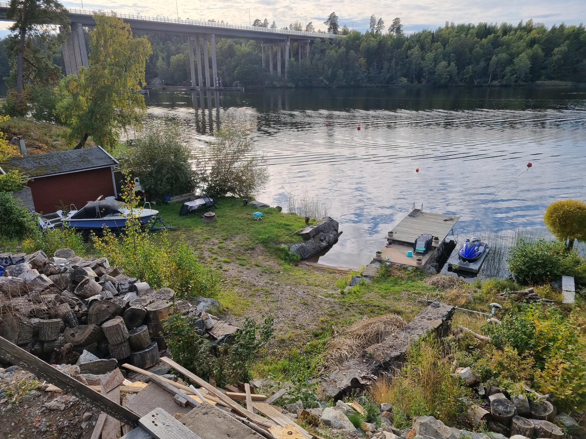

Kortfattat: Strandtomt ut i vattnet. Ca 13,5 m till vattnet från huvudbyggnad. Välskött gräsmatta och strand. Fri sikt.
Vill bygga ett trädäck nere på gräsmattan, mot vattnet, och sedan en fast brygga ut från trädäcket.
Trädäcket var ok, men att lägga något i vattnet, där blev det stopp!

En rofylld trädgård vid vattnet med brygga, båt och en hög med ved. Bro i bakgrunden.
Trädbevuxen trädgård vid en sjö, brygga, båt, virkeshög, grönska, klart väder.
Jaha, Länsstyrelsen var riktigt snabba denna gång. Tyvärr inte till min fördel. De hävdar att allemansrätten fortfarande är starkare, för den del av tomten närmast vattnet, än min äganderätt. Kommer att överklaga inom 3 veckor.
