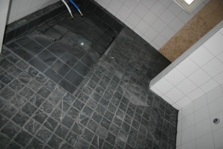

Mitt badrum har precis blivit klart och jag märkte att kakelsättaren gjort fogarna bredare mellan mina sjöstenar än hos det vanliga vita keramikkaklet.
Någon som har en aning varför? Det är typ +1 cm mellan sjöstenarna. Jag har en pelare på väggen med 10*10 sjösten som då inte hamnar synkat men mina 10 *20 plattor som är liggande.

Ta en bild så är det lättare att se. Kan vara så enkelt att 10x10 plattan i själva verket är 9,6 cm och så är 10x20 plattan exakt 10 cm och om plattorna ska ha fogföljd så blir det så stor fog på sjöstenen.
Bara en teori..........

Precis om tank77 skriver är det inte självklart att alla plattor är 10x10 heller, speciellt inte sjösten som inte brukar vara raka i kanterna heller.

det ser väl ut såhär ungefär

Jag fattar inte riktigt nu heller med hjälp utav bilden??
Det är ju 20x20 på väggarna och sedan en mosaikpelare i duschen, vad är problemet?
Varför ligger det 20x20 på golvet där badkaret ska stå? Hade det inte varit nimmare att fortsätta med 10x10 där också?
Som det är nu så är det en salig röra på storlekar på plattor samt olika kulörer.

behövs det verkligen när frågeställningen är väldigt enkel?
frågan är bara varför fogarna är betydligt bredare mellan sjöstenen än för vanliga kaklet, precis som på bilden, är det svårt att titta på golvet och sedan jämföra med väggarna eller?

Är det inte så med sjösten, lägger du med 5 mm fog så blir det fogat och klart bredare än 5 mm, som någon annan skrev , de kan skilja i storlek på plattan också, hur man än vrider och vänder på det så får du aldrig samma fogbredd som väggarna
Vad jag tror det handlar om är att fogen inte fastnar lika lätt på sjösten.
Dessutom är kanterna ojämna med en del kanstötningar då sjösten är porösare än tex keramik.

Har tittat på samma plattor och är lite nyfiken varför man har större fogbredd på dessa? Som TS skriver så blir nu fogföljden fel med 1 cm mellanrum. Utan det kanske skulle var 5mm istället.
Jan-Å lyckades med 5mm, men dessa plattor är kanske snyggare med grövre fog?

Det pratas om 10x20 liggande på väggarna som skall synkas med 10x10 sjösten.
På bilden är det typ 20x25 och mosaik kombinerat på väggen.
