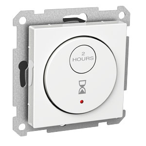

Funderar på att köpa två av dessa men vill sätta en väggtimer i en väggbrytare så att handdukstorken stängs av efter tex 2/4 timmar. För att det ska fungera måste dock strömknappen vara en fysisk knapp (riktig on/off switch) och inte en i touch eller en återfjädrande gummiknapp. Anledningen till det är att handdukstorken måste konstant kunna stå i PÅ-läge och sedan styr vi strömmen från väggbrytaren.
Om du @gustavk eller någon annan kan berätta hur strömknappen fungerar så vore jag grymt tacksam :)
Strömbrytaren är en gummibeklädd knapp på toppen av handdukstorken. Den är fjädrande, men om det är vad du menar med återfjädrande vill jag ha osagt.

Tack för ditt svar! Tror du att om du sätter handdukstorken i ON, skulle den vara kvar i ON om du bröt strömmen och sedan slog på det igen?

Jag vill minnas att den fortsatt vara på efter jag brutit strömmen och satt igång den igen. Det finns ingen timer eller något sådant i dem. Jag låter dem vara igång dygnet runt förutom under sommaren. Har direktverkande el, så om värmen i badrummet kommer från elementet, eller från handdukstorkarna spelar ingen roll i mitt fall.

Kul, verkar vara en bra och omtyckt produkt! Men du har inte heller testat att köra den med en väggbrytar-timer, liknande denna?

Någon form av timer funkar fint ..jag själv tänkte göra så men vart slö .. så nu sitter den uppe på vägg och alltid vart .. tror 27w när den maxar

Ok, så du menar att strömbrytaren kan ställas i ON permanent och komma ihåg det läget även efter att strömmen (via t.ex. en väggbrytare/switch) slagit av strömmen?

Ja jag tror det är knapp uppe med fjäder tryck in = on.. tryck ut =off och sätter du den via brytare så måste man först slå till den (brytaren) oavsett vad knappen på handdukstorken står i ... dvs 2 villkor för varm tork ... först brytaren till /från (oavsett vad torsken står på ) ..är den sen till så är strömmen vid knappen on/off = on för värme ... alt. 2 knappen på torken alltid on = intryckt å låt brytaren bestämma... alt.3 ingen brytare på vägg bara fast fas fram till torken on/off å låt den stå på vart det för rörigt ??
