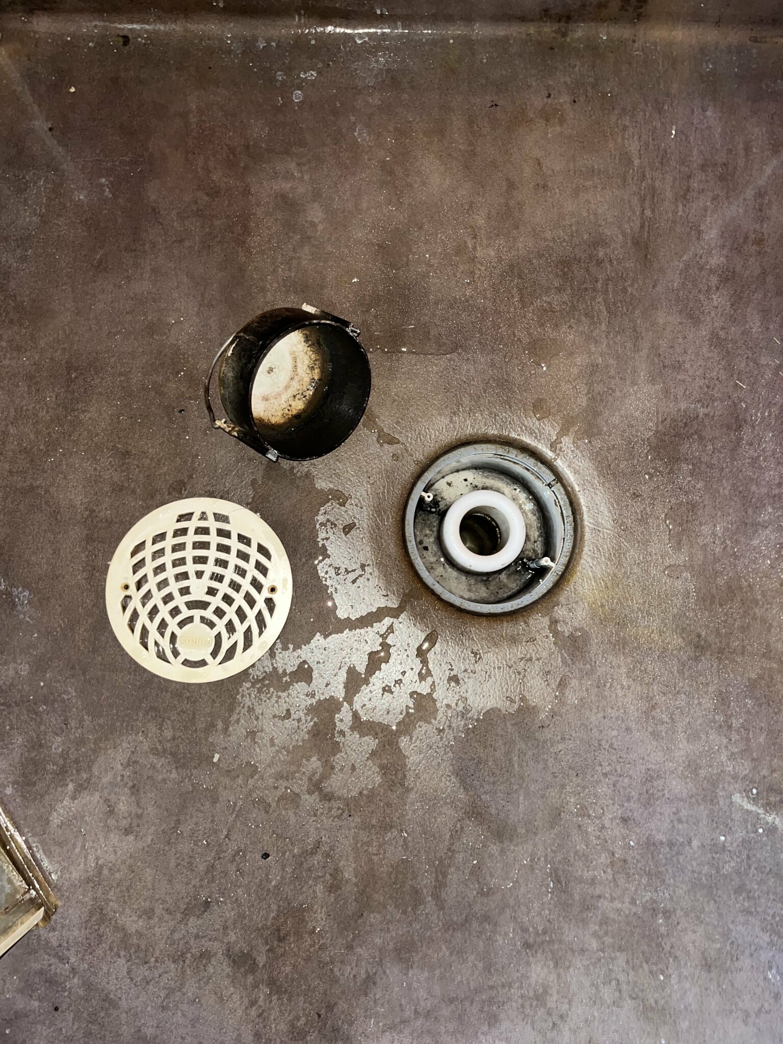

När jag duschar så blir det världens sjö, vattnet rinner inte ner som det ska. Jag har öppnat brunnen, gjort rent, men när jag sätter tillbaka den så är det likadant?
Tar jag bort brunnen så rinner vattnet ner fint i avloppet.
Hoppas ni förstår vad jag menar, jag bifogar med en bild hur det ser ut.
Min fråga är då alltså vad jag gör för fel??? Finns två sätt att sätta dit brunnen men lika förbannat så bildas det flod.

Löst.
Trekammarbrunnen är överfull så det blir ett vakuum, därför rinner ej vattnet ner. När jag tar bort locket så tillåter det luft passera ur hålet när vattnet passerar ner. Därför åker vattnet ner utan lock och ej ner med lock.
Så om nån mer har samma problem så vet ni eventuell orsak.
