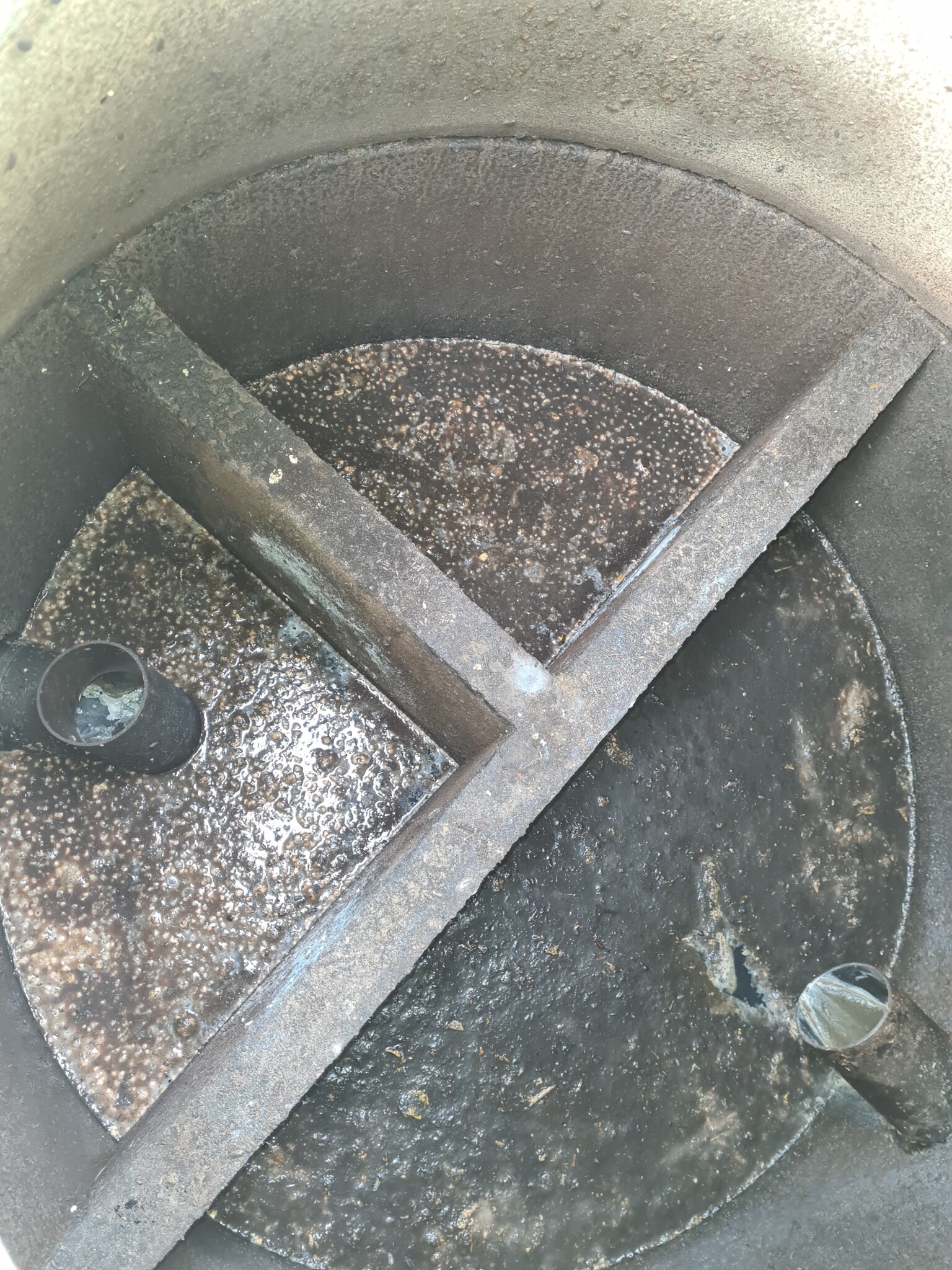

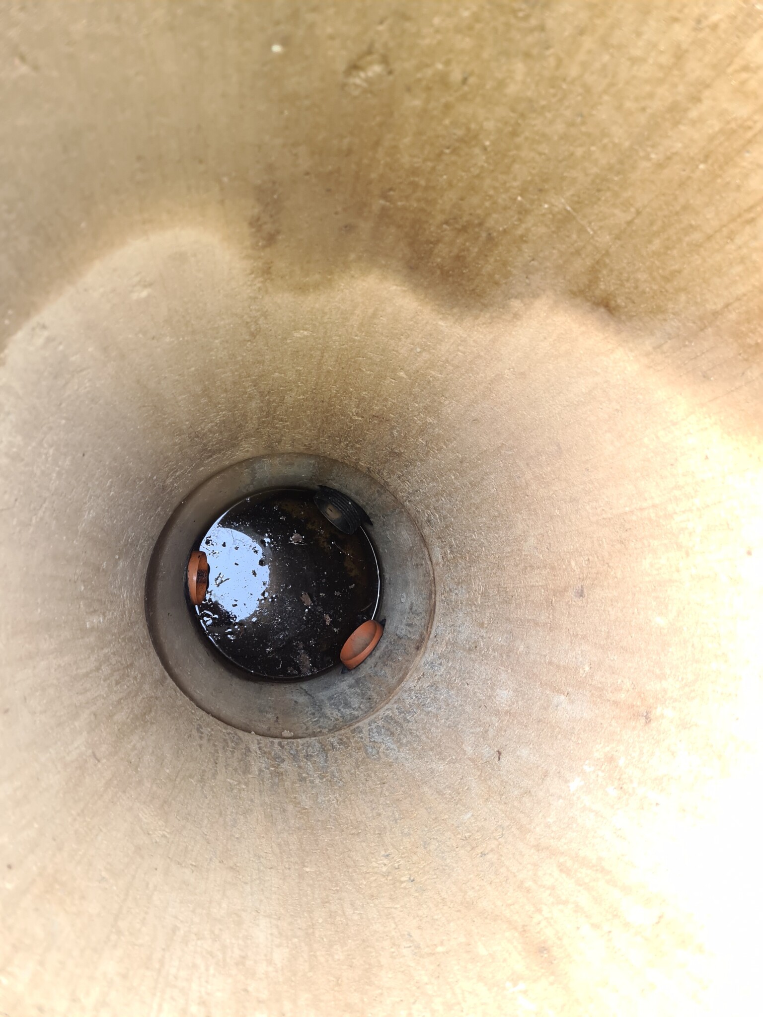

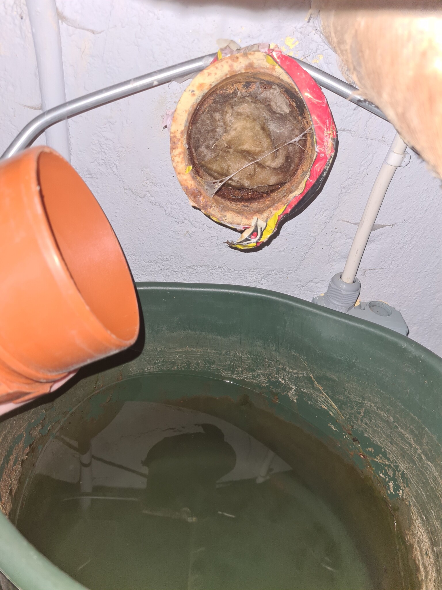

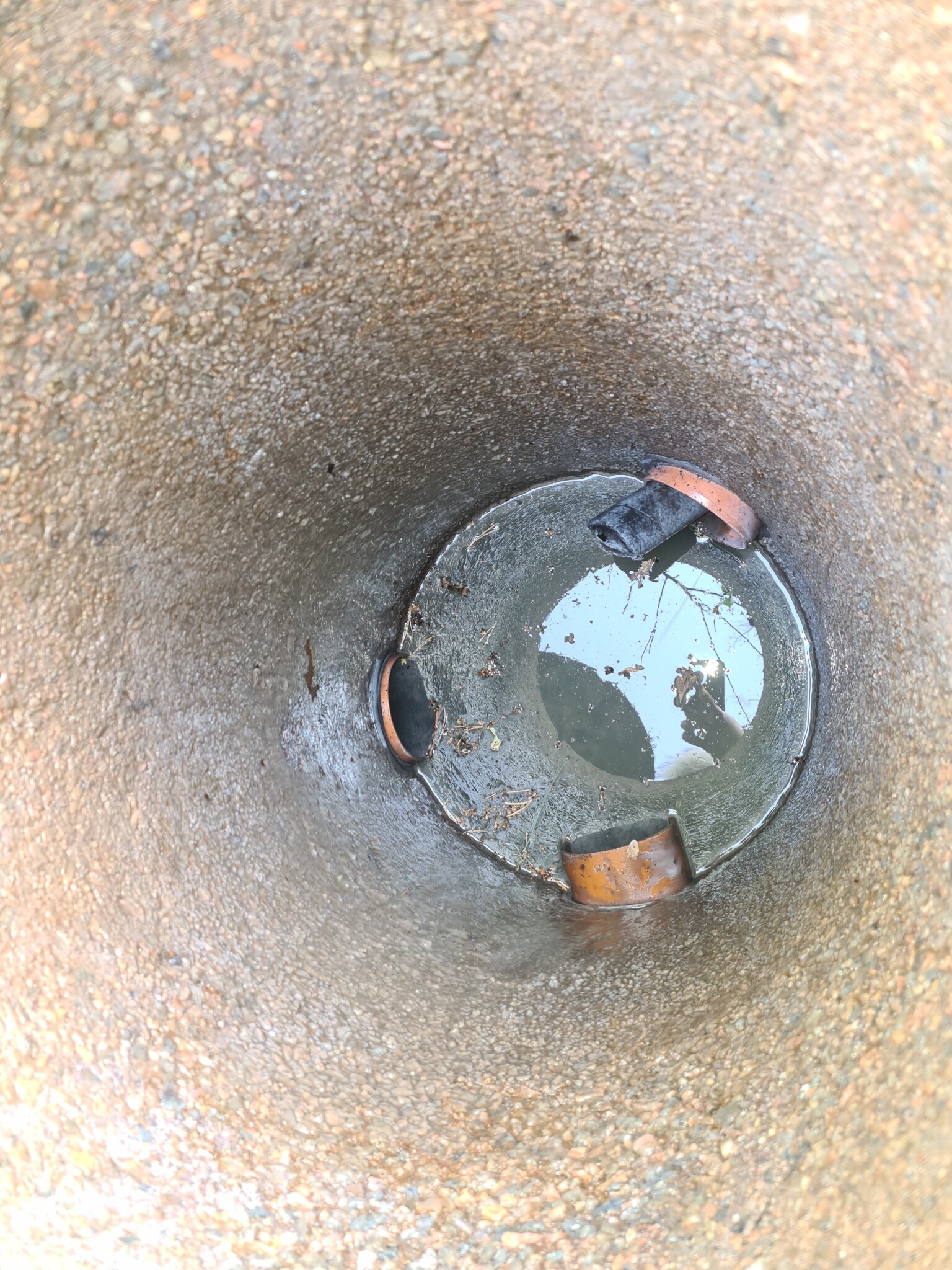

Här är bilder på alla brunnar och det pluggade röret i källaren.
Trekammarbrunnen ser ju knappt vara belastad, är det bara typ diskvatten och tvättställsvatten, kanske också duschvatten ?? - var tar toappapper mm. som spolas ned i toan vägen, man brukar inte missa sådant i den första stora kammaren???
Fjärde bilden med sladdarna, vad är det för något, en LTA-pump/avloppskvarn och var går vattnet från denna sedan?? - du har inte kommunal avlopp när det kommer till kritan och 3-kammaren är bara från tiden innan inkopplingen till kommunal avlopp - om du har kommunal vatten och avlopp bör du veta det i form av räkningar som kommer regelbundet.
Som redan sagt, det blir nog att ta dit en spolbil med kamera för att se vad allt detta tar vägen, och kartlägga ditt avlopp, för i 3-kammarbrunnen verkar det inte ha hamnat något av fast karaktär under en ganska lång tid.
Bra frågor. När jag köpte huset så fick jag bara veta att det var kommunalt vatten och enskilt avlopp i form av trekammarbrunn med infiltration (okänd ålder). Betalar vara "vatten grundavgift", "vatten bostadsenhetsavgift" och "vatten förbrukningsavgift". Vet inte om avlopp ingår i något av det, och varför slamsugaren kommer varje år om jag har kommunalt avlopp... Det var slamsugaren som berättade att pumpen var trasig och att den varit trasig redan vid slamsugning 2022. Han sa att det var pumpen till infiltrationen och eftersom den inte fungerade så blev det hög nivå eller något.X xxargs skrev:Trekammarbrunnen ser ju knappt vara belastad, är det bara typ diskvatten och tvättställsvatten, kanske också duschvatten ?? - var tar toappapper mm. som spolas ned i toan vägen, man brukar inte missa sådant i den första stora kammaren???

Något brukar alltid flyta upp och lägga sig som ett flytande slamlager när 2:an med toapapper är gjort tillräckligt många gånger - men bilden ser mera ut som som att det är enbart BTD-vatten som processas - och väldigt lite av det, dessutom...
Så fråga är vad det är för enorm tank du nu går och fyller upp - du kanske har septitank som nu börja vara överfull, dock brukar man inte anlägga 3-kammarbrunnar för enbart BDT-vatten utan nöja sig med 2-kammare.

Vanligtvis hinner det bli en hårdare "kaka" på toppen i en slamavskiljare mellan tömningarna. Jag tycker inte att det ser ut som att du har det vilket kan innebära att tömning skett i närtid.A AnyaX skrev:
