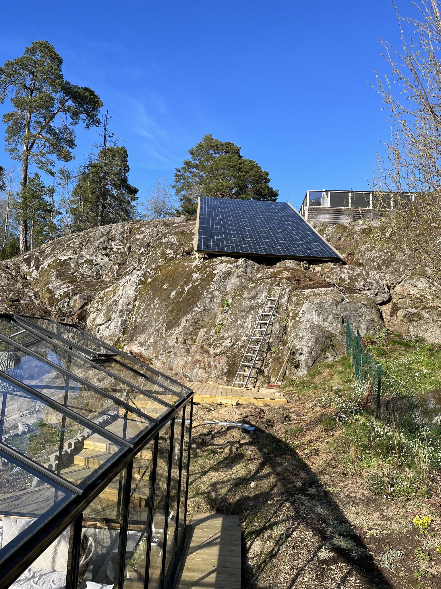

Har precis haft Svea Solar och monterat 36 paneler på ett 27 graders lutande tak. De var 3 man i en dag och byggde då ställning, satte alla rails och drog kabel från taket ner till växelriktaren och monterade två brytare. Nästa dag var de 2 man en dag och sattes alla paneler och ställningen revs. Sen kom elektrikern i en dag och monterade växelriktaren, drog kabel till centralen och kopplade ihop allt.
Sammanlagt alltså 40 mantimmars montering och 8 timmar.
