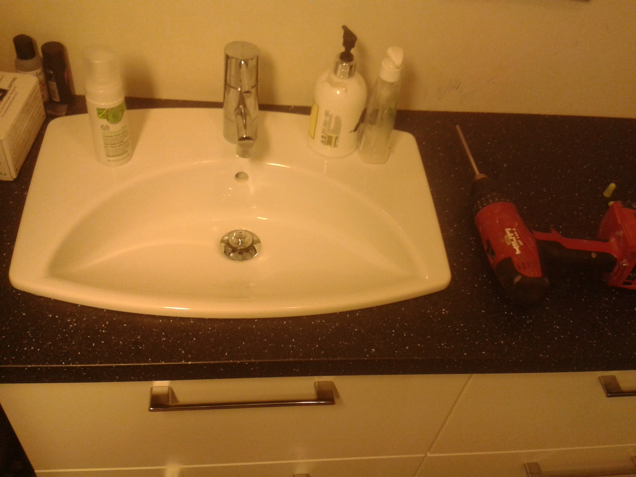

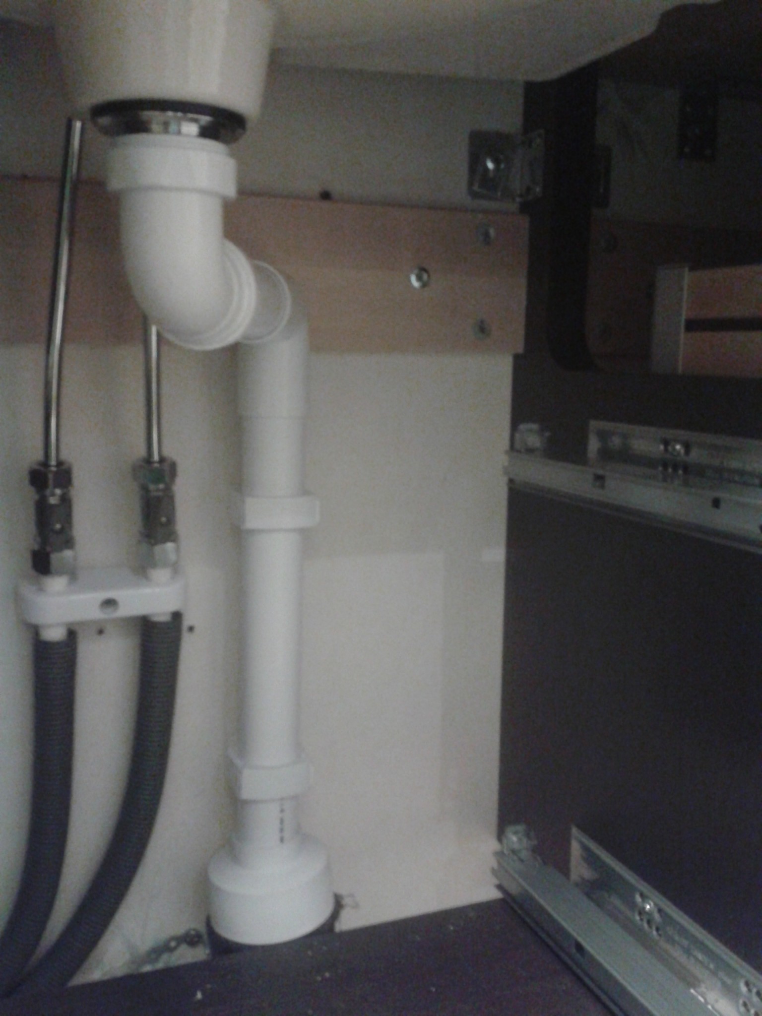

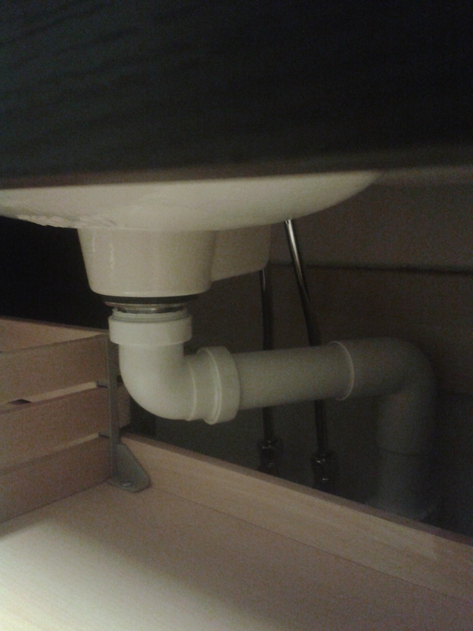

Idag kom jag ihåg vattenlåset. För att det ska bygga så lite som möjligt nedåt så blev det ett golv-vattenlås (Faluplast) direkt i 75 muffen. Vanlig vinkel gängad vinkel på den lågbyggande bottenventilen (Mora). Ändå så räckte det inte till. Min första ungefärliga mätning var att den översta ribban skulle få utgå. Men efter lite mer mätning så gick inte det heller. Planen då var att fräsa ur ca två cm av ribba nubber två. Men då sprack skiten för jag hade för slött stål på handöverfräsen och tog väl i för mycket. :thumbdown:
Nåja. Det blev rätt bra endå trots att jag inte handlade IKEA:s egna tvättställ. Och damen i hushållet får lära sig att inte lägga stora saker i detta fack i lådan. Hon har ju 3,3st orörda lådor till ;)
På första bilden nedan kan man ana hur mycket av den mittersta ribban som kan sparas med min lösning på vattenlås om man kikar på lådan bredvid:
