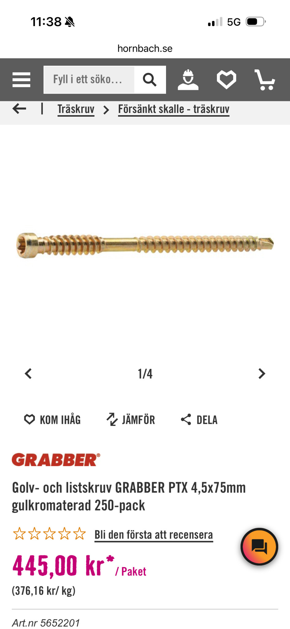

Jag håller på att renovera ett gammalt timmerhus, ca 1850 tal. Blir en del nya golv och mycket listverk/ snickerier inomhus mm. Jag lägger ett tjock trägolv á 32x220mm som jag drar dit med grabbers självborrande golvskruv, länk och bild nedan.
jävlar vad göttig skruv! Den drar ihop bra, sitter som berget, spräcker inga plank, skallarna syns knappt, funkar bra till tunnare trä när jag salar på fönster och dylikt som nästan garanterat spräckts av vanlig inomhusskruv som inte borrar och drar ihop bara med skallen. Använder den mer och mer till allt möjligt.
Nu till frågan: vad har vi på nackdelarna med den designen på skruv? Än så länge är det väl mest priset jag kan komma på. Kan den ev fästa sämre när gängorna ska ta i det självborrade hålet ?
Någon som vet?

Det är en mycket bra typ av skruv skulle jag säga. Nackdelen med skruv överhuvudtaget är att det kan bli svårt att underhålla i framtiden och att den inte tål rörelser lika bra som spik.

Själv kan jag bidra med att jag använt Grabbers förnämliga golvskruv just till massivt trägolv. Något tunnare golv (25mm) och därför något kortare skruv, men har enbart positivt att säga. Jag förborrade en del i början men det var tydligt att det var onödigt just pga den utmärkta självbärande skruven.

Skämt åsido, när man behöver lossa på sakerna så vill gängorna på kragen som ska trycka ner materialet vid monteringen gärna tugga sönder hålet så återmontering är inte alltid möjligt i samma hål. Men det går ju lätt att lösa genom att flytta skruven lite.

För att svara på frågan, så rent logiskt borde det bli mycket sämre hållfasthet än om man förborrar och med större skalle. Man kan ju ha två skruvdragare, så går det smidigare. Till listverk odyl, även golv kan det nog funka med skruv med borrspets 🫣😂

I tunnplåt är skruv med borrspets inget bra. Hålet för skruven blir för stort så skruven drar för dåligt. Då ska man ha skruv med vass spets bara eftersom skruven kommer dra bättre.
I trä har jag inte upplevt samma problem men kanske är samma där.

Nja, dubbelgängad skruv, som på TS bild, är en vanlig typ av konstruktionsskruv klassade för de allra tyngsta tillämpningarna. Det är inte skallen som står för ingreppet i materialet med den typen av skruv, utan gängan.
Jag har monterat KL-trä element med dubbelgängad skruv, verkligen en applikation tung belastning. Så det du säger stämmer. Dock var det inte skruv med borrspets.
