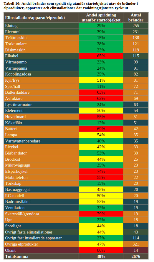

Ja, vitvaror ligger generellt högt på listan över apparater/installationer som orsakar brand med spridning:H hempularen skrev:
https://www.elsakerhetsverket.se/gl...elrelaterade-brander-i-bostader-2018-2022.pdf

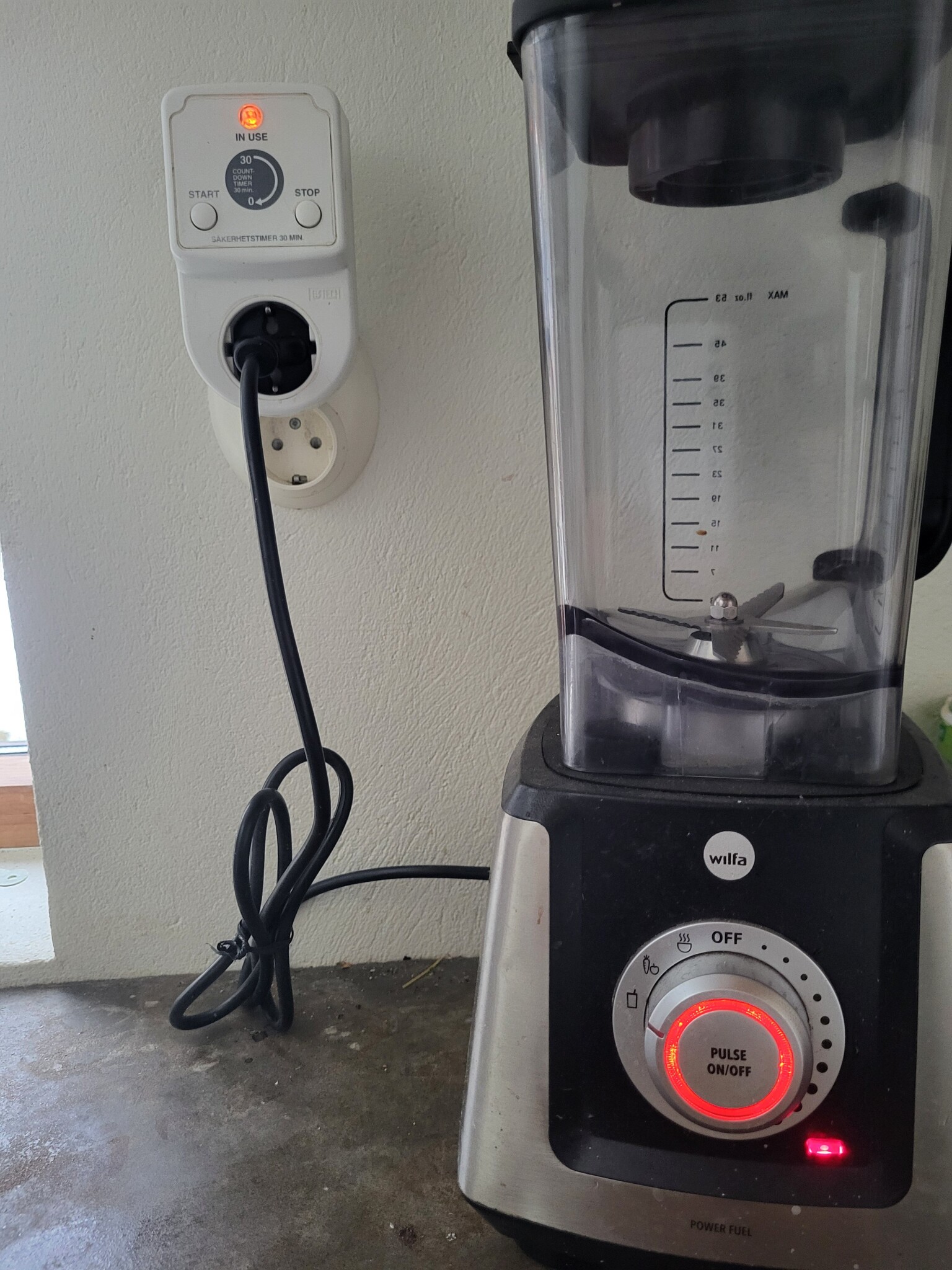

Om du ska lite på en "enkel" timer så måste du se till att den sitter i uttaget så att den bryter på fasen och inte nollan.yonna skrev:
E Ekliptikan skrev:
- Hon har rätt
För det är tveklöst säkrare att göra så - och hon har fel
för det finns ingen regel eller lag med den innebörden - samt dessutom är det överdrivet
eftersom den lilla fördelen är i det närmaste obefintlig

Är man orolig och vill göra något är nog den bästa lösningen att dra ur sladden när den inte används. Och den näst bästa att koppla in en yttre strömbrytare hellre än en timer.
I så fall skulle är en brytare som man kan slå på och slå av ett lite bättre (säkrare) alternativ till en timer. Med den reservationen att timer har fördelen att man inte av misstag glömmer stänga av.yonna skrev:
Jag tycker din lösning är bra
