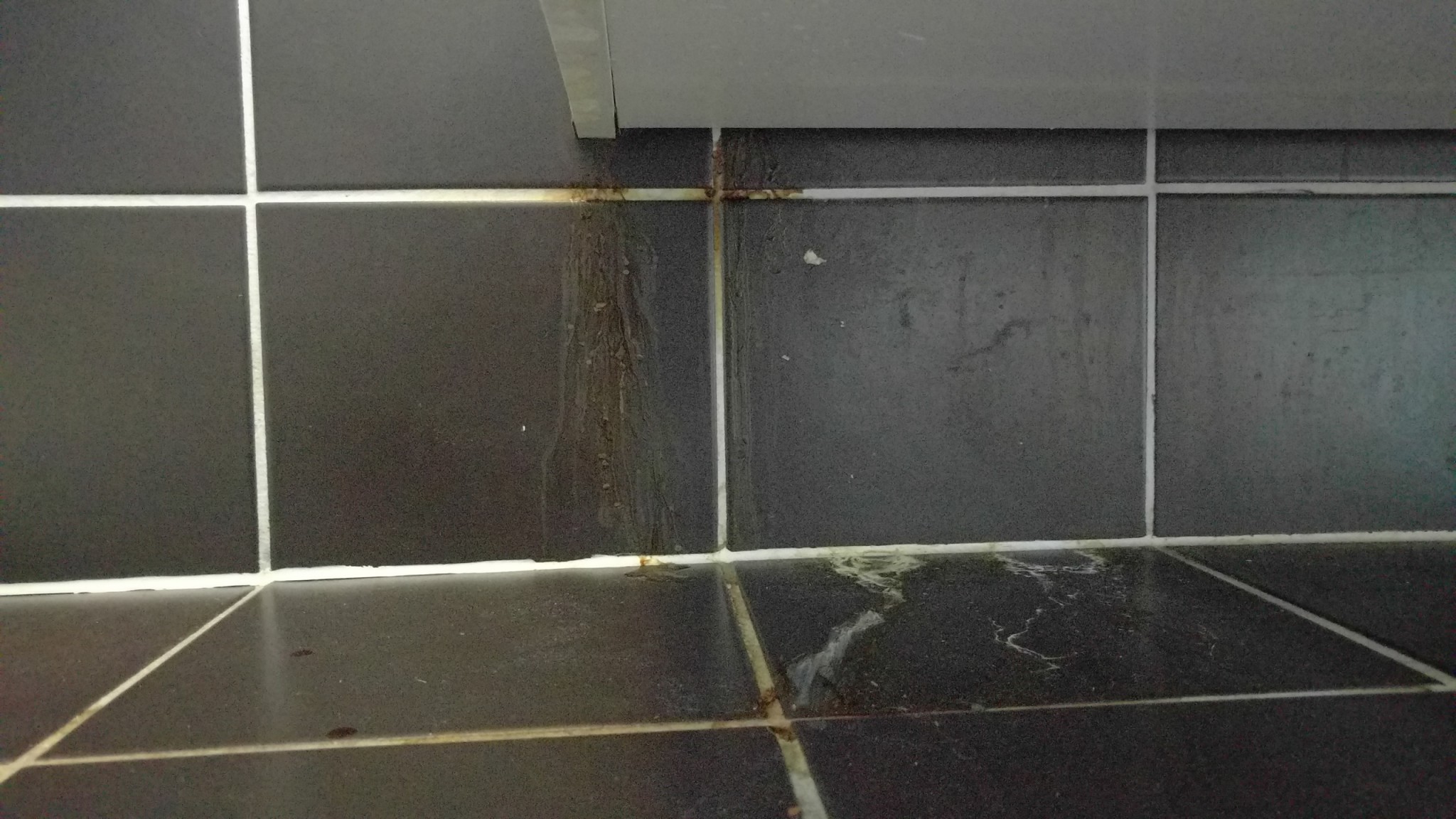

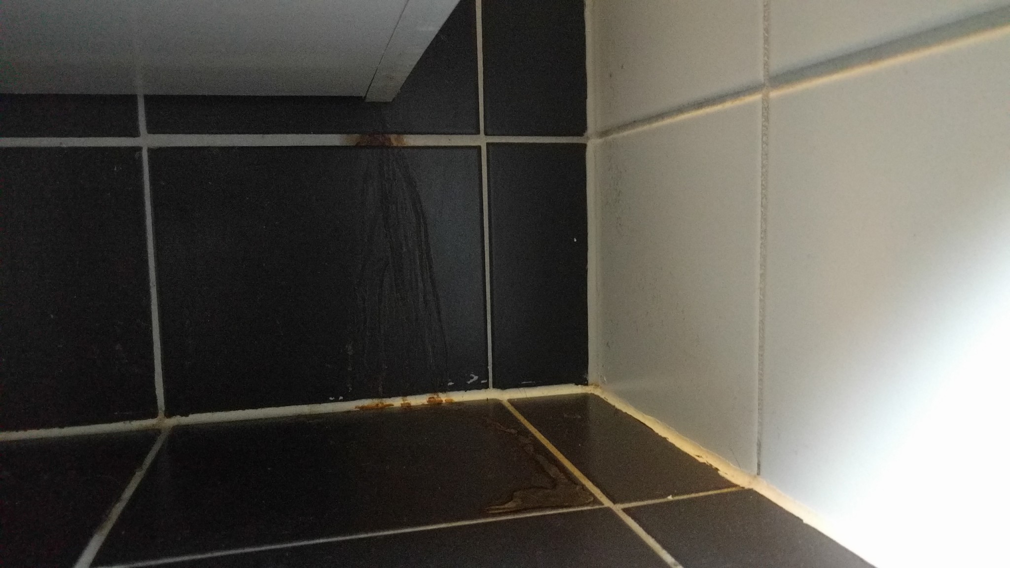

Huset är från 2007. Det har börjat komma något kladd under handfatet, en vätska som verkar rinna från sidorna av kommoden. Är det skruvarna som rostar eller? Isåfall, vad är lämplig åtgärd? Plocka ned kommoden och byta skruvar? Idéer?
Städa? Kan det vara tvålrester som rinner ned längs sidan?
Är det tätat med silikon mellan kommod och vägg?

Ja, kanske är ett lim där bakom...Svårt att veta. Syns inte riktigt varifrån det har runnit när man tittar inuti kommoden. IMG_20160329_222553.jpg

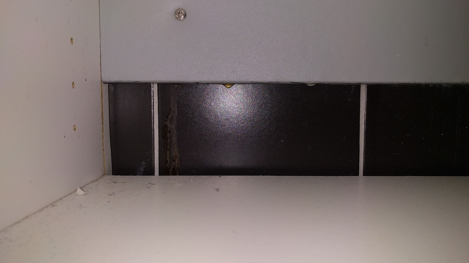

"Tvärslån" (den som inte är i plåt) verkar ju klart huvudmisstänkt. Inga spår av geggamojja ovanför denna, dock under. Det hänger t.o.m. några droppar under den, och den ser rätt skum/fuktskadad ut.
Det stämmer. Ska titta lite nogrannare på den när jag kommer hem. Är det rost eller limgegg eller nåt annat är ju frågan... Och isåfall, behöver det åtgärdas?

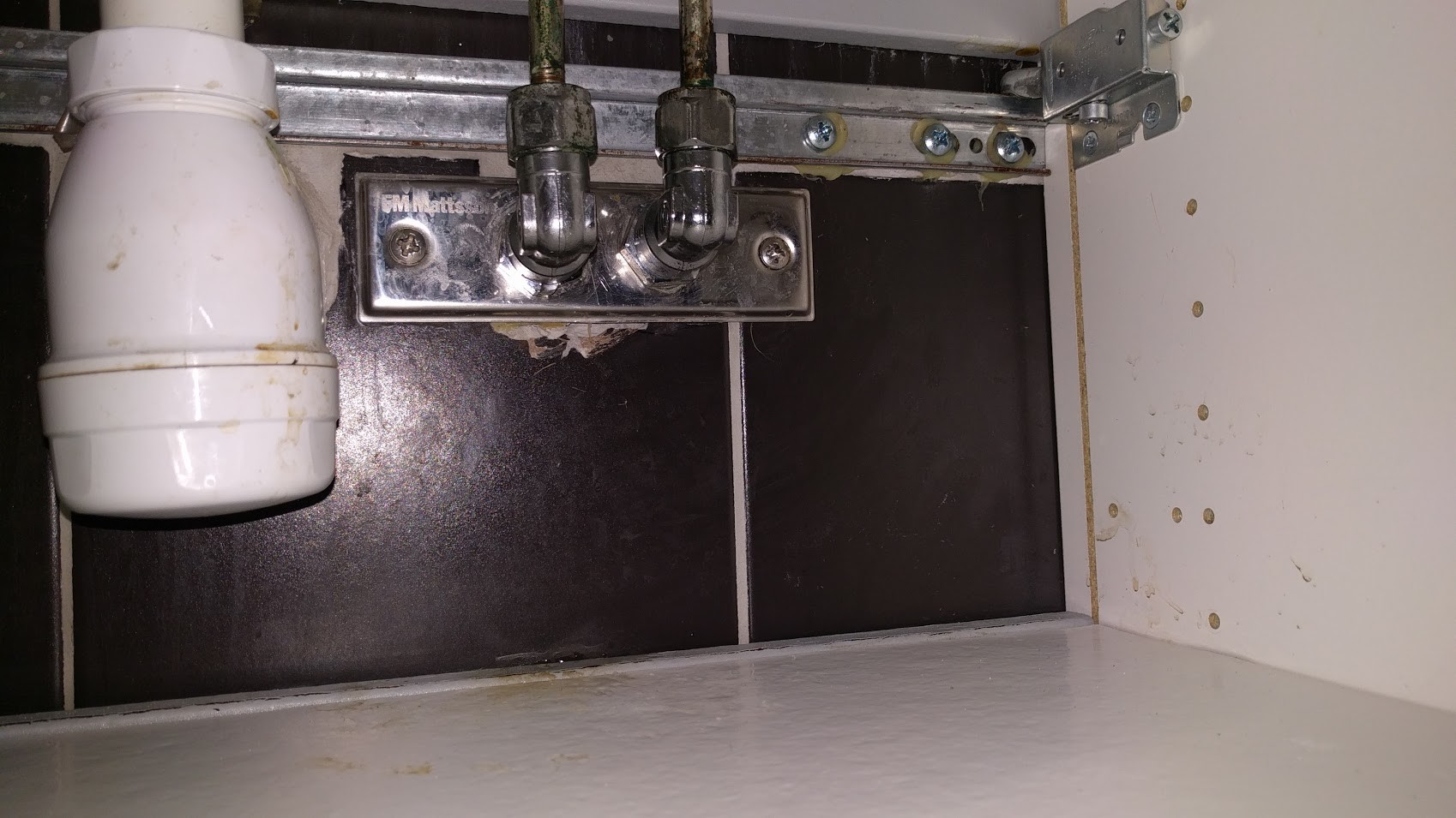

Skulle tro att avloppet från handfatet läcker...
Är det lagt någon sträng med silikon mellan handfat, dvs porslinet, och kaklet på väggen.
Jag ser framför mig att allt spill rinnner ned där och slutgiltigt tar sig ut genom de enda hålen som finns i botten = spåren i sidostyckena.
Tycker det ser ut som att hela skåpet är eller har varit smått fuktigt invändigt...

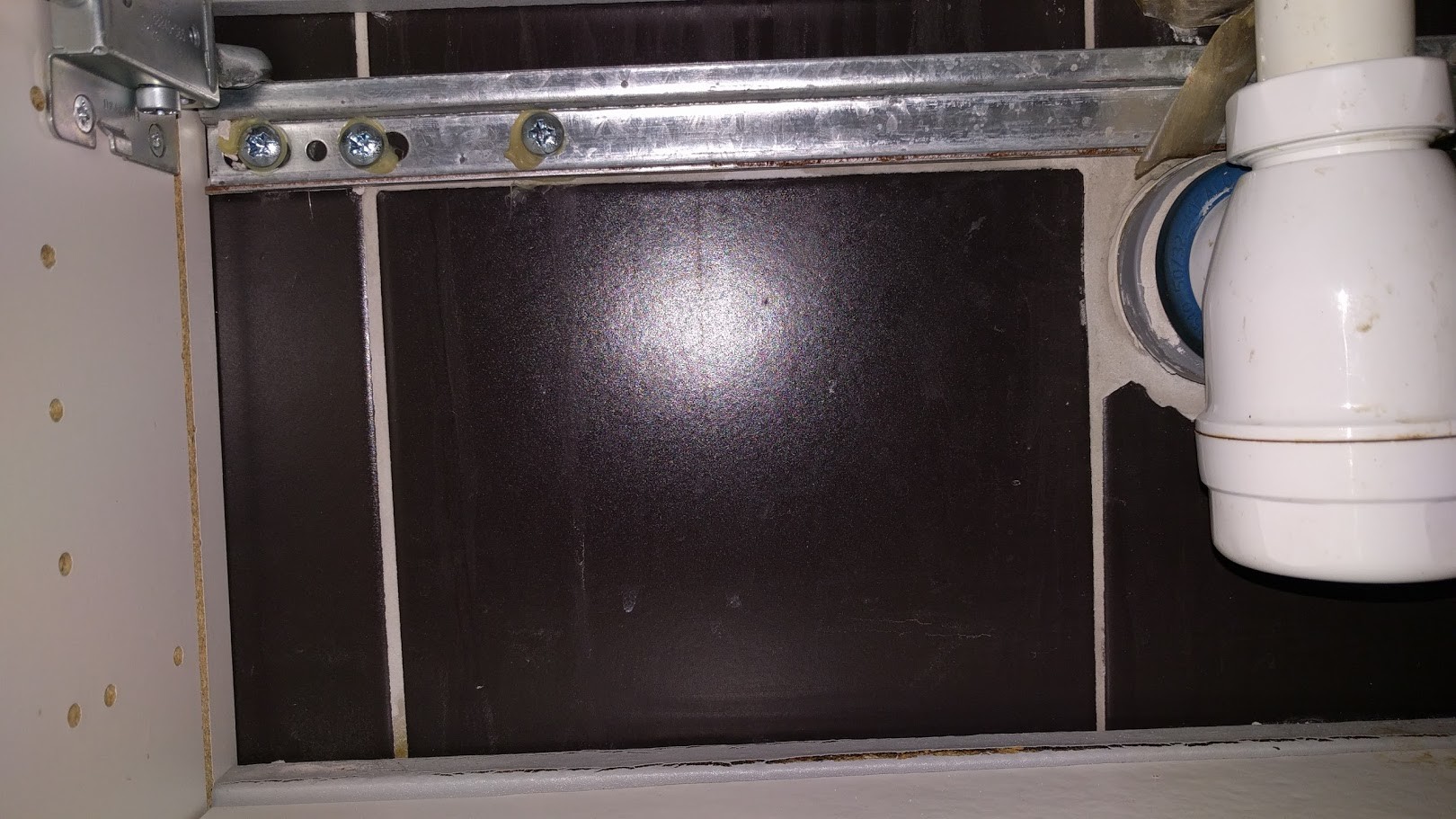

Den gråa listen ser ju ut att vara sprucken och på väg att krackelera i underkant. Dropparna där får mig att tro att den är riktigt fuktig. Frågan är som sagt var fukten kommer ifrån, om det är från bruket av handfatet som fg talare skrev och avsaknad av silikon mellan?

tack för alla idéer. Har nu löst problemet, upptäckte att det är ett minimalt dropp ( en droppe var 10e minut) från varmvatten infästningen i väggen. antar att det under tid rostat sönder skruvarna i listen. Tack igen!
Byt ut skruvarna mot VVS-skruv så tål de fukt bättre. Glöm ej att peta in silikon i skruvhålen också, detta för att förhindra att fukt kommer in i väggen.
