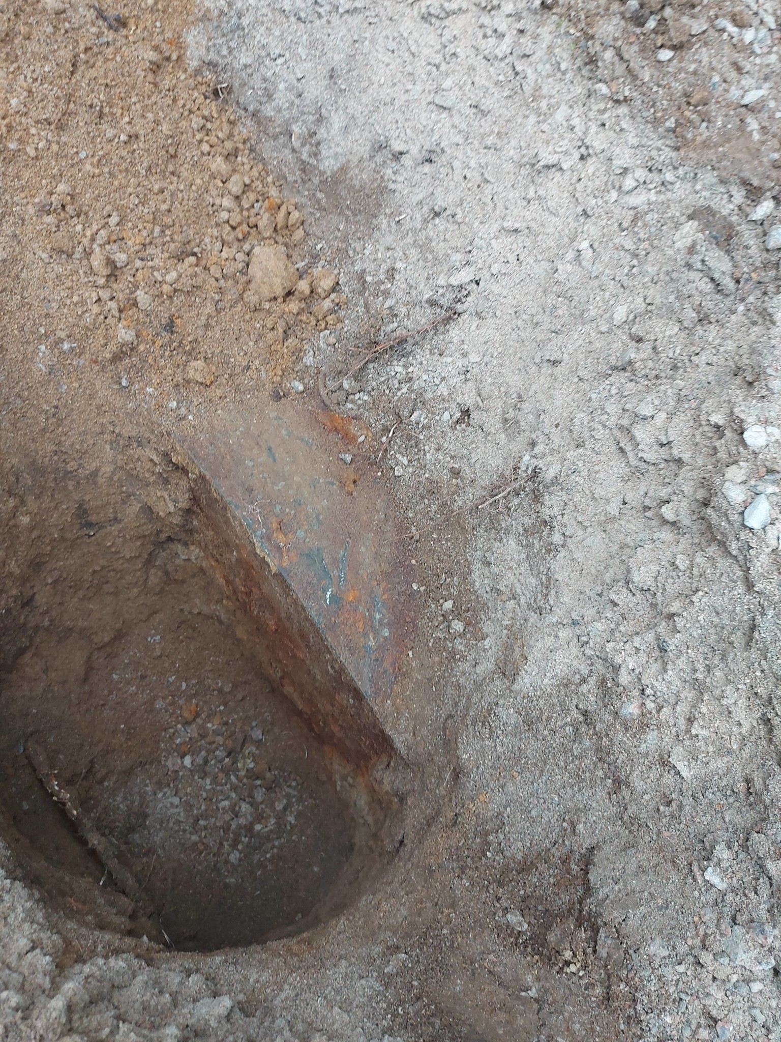

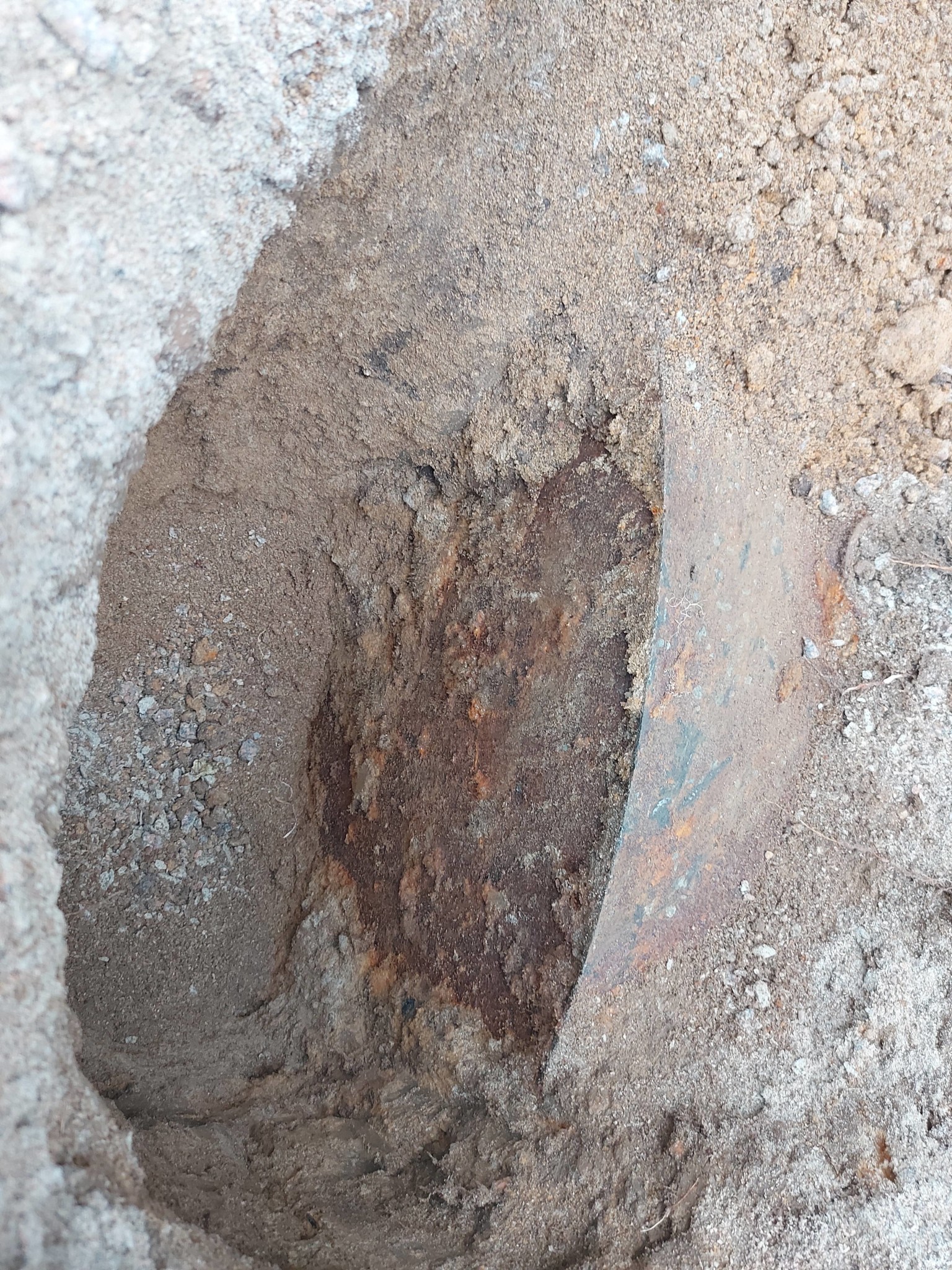

Jag grävde på uppfarten idag på jakt efter ev brunn till dagvattenrören. Som det är nu verkar förhållandevis nya orangea plaströr gå direkt till stenkista. Jag tror dock att det måste finnas en brunn.
I alla fall. Jag grävde på ett jävla järnrör. Som ser ut att sluta i en vägg. En järnmuff i järnrör eller något.
Röret om jag gräver vidare kan säkert vara en meter diagonalt.
Eller är det något annat, vad tror ni?? Grävning i uppfarten där man har upptäckt ett rostigt järnrör som leder in mot en vägg.
Uppgrävd uppfart med synligt rostigt järnrör som sträcker sig diagonalt ner i jorden mot en vägg.
Gammal oljetank kanske
Har huset/tomten alltid varit vanlig villa till privatbostad är det troligen en gammal oljetank. Har något använts kommersiellt eller av någon myndighet kan det vara litevadsom, alltefter tillhörighet.
Hur gammalt är saker och ting?
Huset är byggt 1930.
Är ett mindre hyreshus.
Finns pannrum och det eldades med panna fram till mitten på 80talet.
Finns en genomföring i husets grund dom kan varit oljerör. 75 mm typ.
Oljetanken är kanske från 50talet?
Finns 10 kakelugnar så det var inte centralvärme från början.
Kanske en tank på 2.5 kubik eller något då
Mja...gissar fortfarande oljetank...finns bara ett sätt att få veta och det är att frilägga mer. Kan möjligen finnas något i gamla ritningar och papper, om sånt finns kvar?
Inget vad jag sett på gamla ritningar. Fanns väldigt lite på kommunen att hämta om huset.
Bla skall det finnas en grävd/borrad brun.
Samt att brunslock ej hittats till vare sig dränering eller dagvattnet
