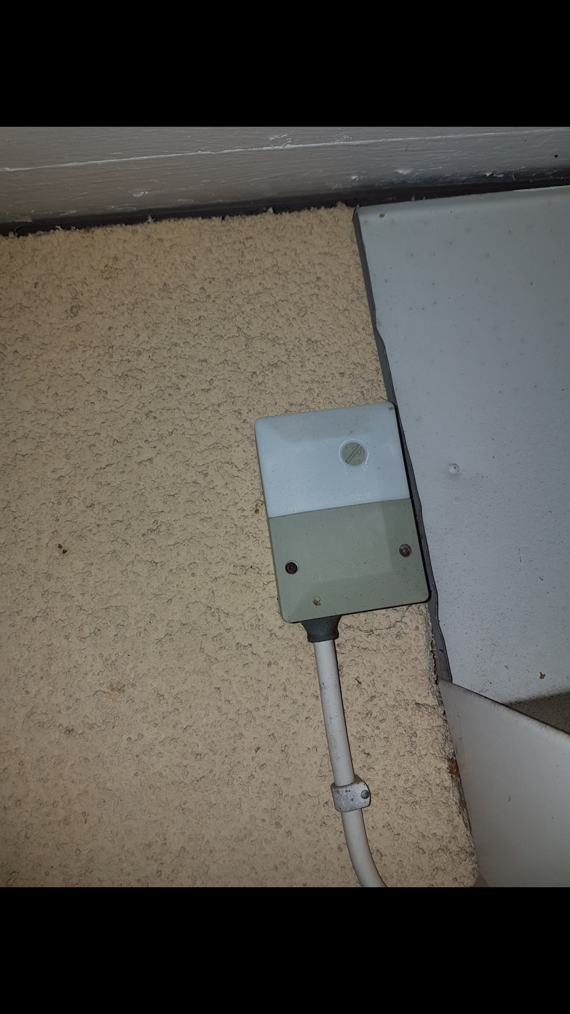

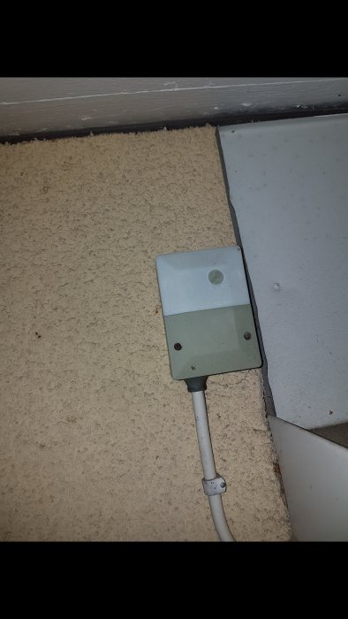

Lampa vid min entré är av klassisk vanlig modell kabel dragen från väggen.
Nu har jag uppmärksammat att lampan inte går att tända. Bytt Halogenare med fortfarande inte ens en liten blinkning.
När jag fick för mig att börja felsöka stötte jag på en suspekt el-dosa.
Vad är detta för dosa?
Har den med min nu obefintliga belysning att göra.
Tacksam för input.

Det är troligtvis ett skymningsrelä som skall tända din belysning när det börjar bli mörkt. Har det gått sönder så sluter inte kontakten till din lampa och då lyser det inte.
Skruva isär relät och fota och lägg upp här

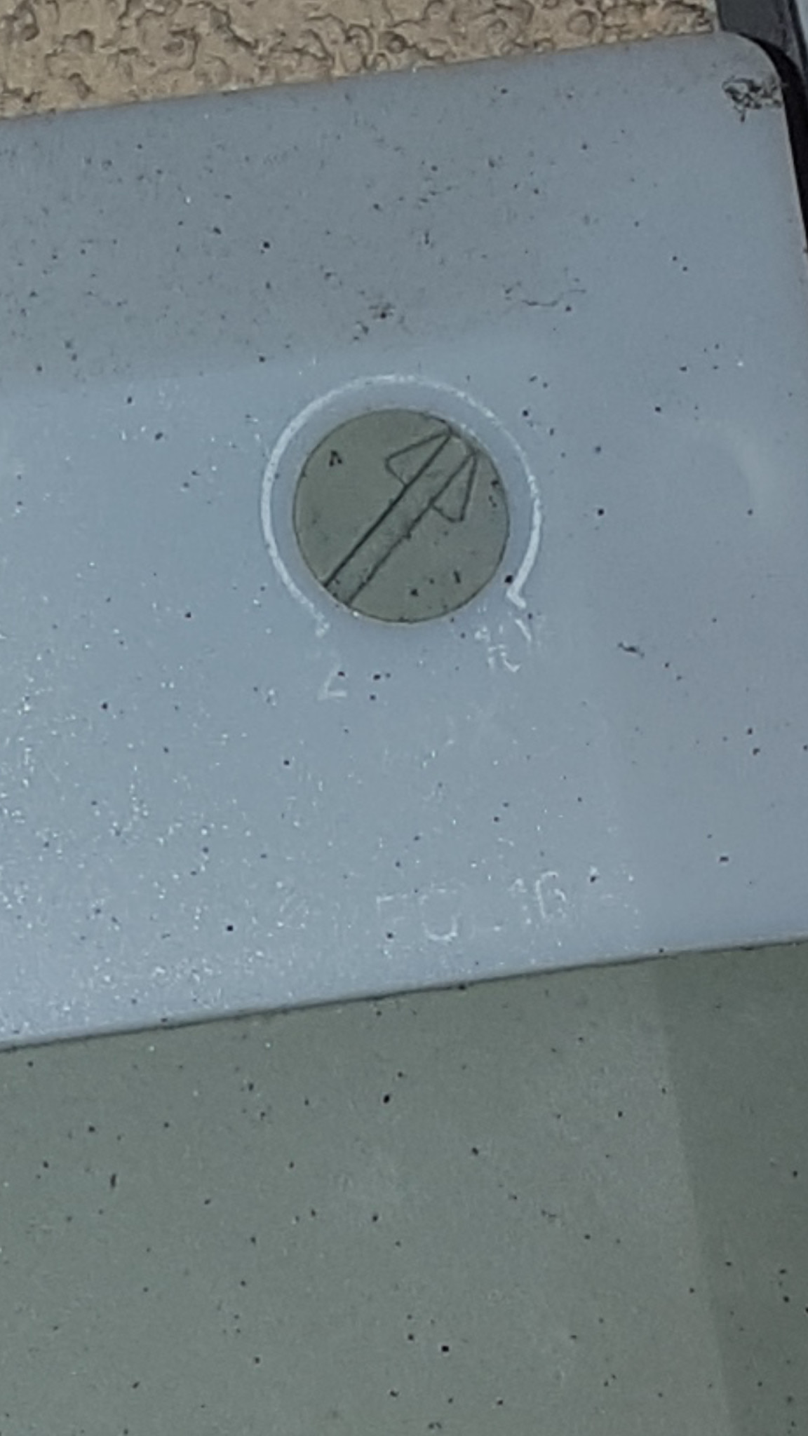

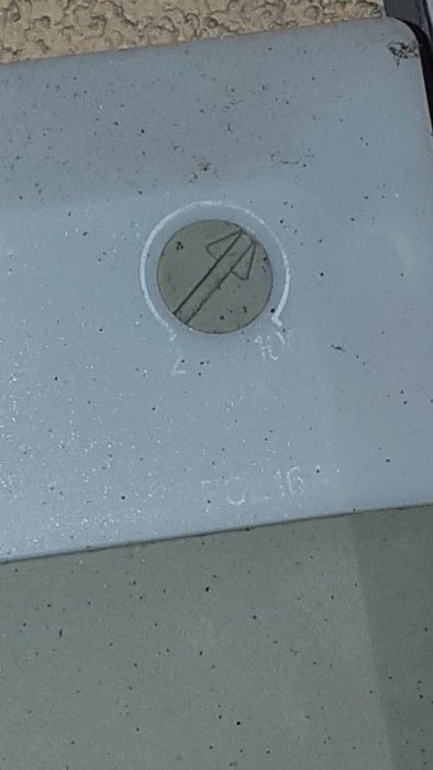

När jag slår på strömbrytaren klickar det till i na. och en tidigare okänd röd lampa tänds.
finns ett vred. från 0-10. Eller minus till plus.
Verkar aningen suspekt. Har man strömbrytare sätter man väl inte ett relä.
Kanske kan vara så att höja eller sänka inställningshjulet.

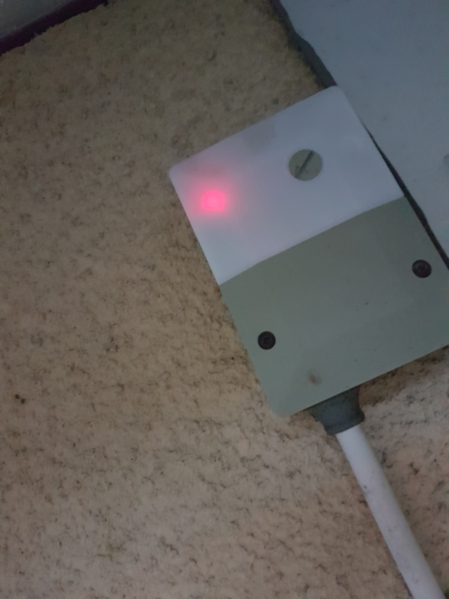

Jo så tänkte jag oxå. men relät klickar till och från när man knäpper på och av strömbrytaren. den röda lampan tänds och släck....men inget ljus.
Får man ta bort relä och sätta en kopplingsdosa. Eller är det krav på fackman.

Och det där 0 - 10 kan vara vid vilket mörker den skall tändas/släckas.
Alternativt hur många timmar lampan skall lysa.
Ofta vill man ju att det skall vara tänt till midnatt ungefär, och inte till fyra på morgonen.

Vid noll tänder den sent och vid tio tidigare.
Det är med 99,9% säkerhet en standard 230V.
När den röda dioden tänds så ska även lampan tändas. När strömmen varit frånkopplad och den "kommer tillbaka" lyser dioden en stund ÄVEN om det är för ljust för att man vill ha ljust tänt. Dioden slocknar då efter några sekunder.
Lyser dioden men inte lampan är det troligen fel på lampan eller så är den inte inskruvad ordentligt.

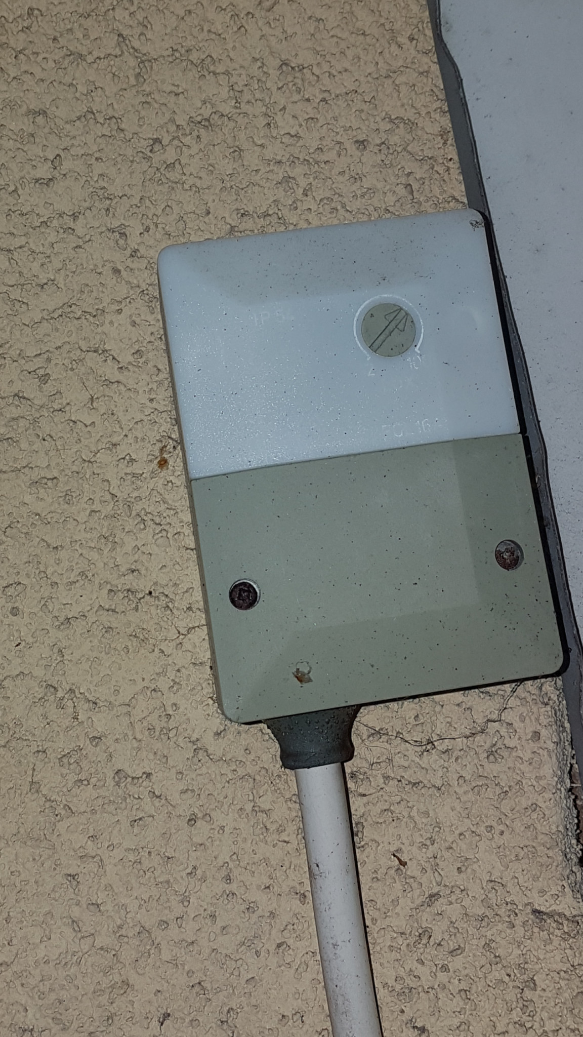

Tack för alla svar och kunskap.
Pillade lite med "2-100" inställningen. Inget hände tyvärr.
Sen testade jag att byta lampa, vilket var klokt.
Nu fungerar det,,,,,
