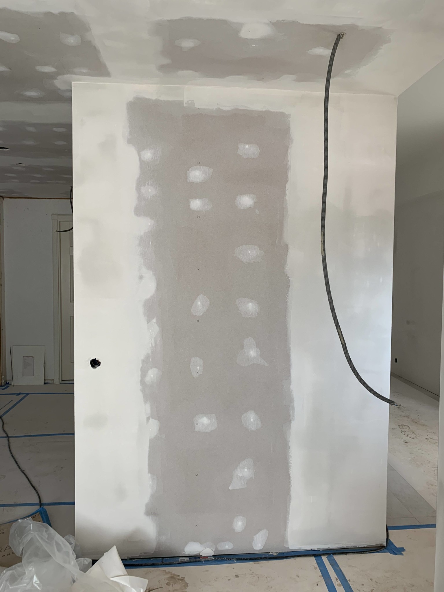

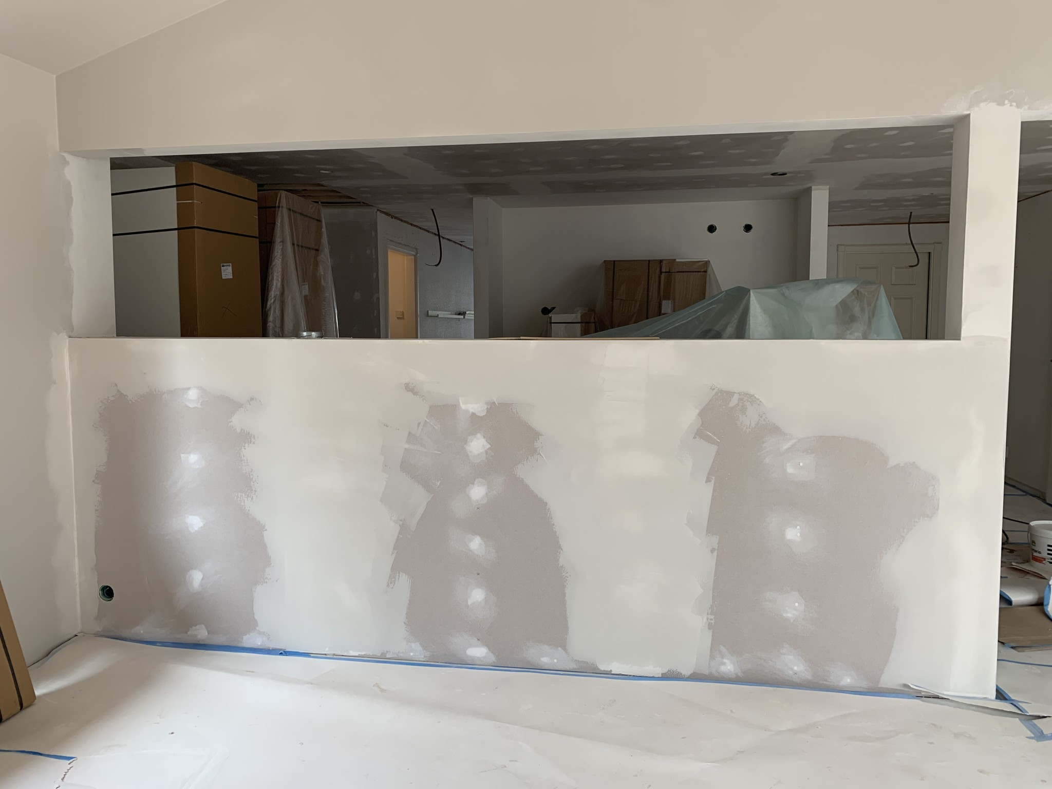

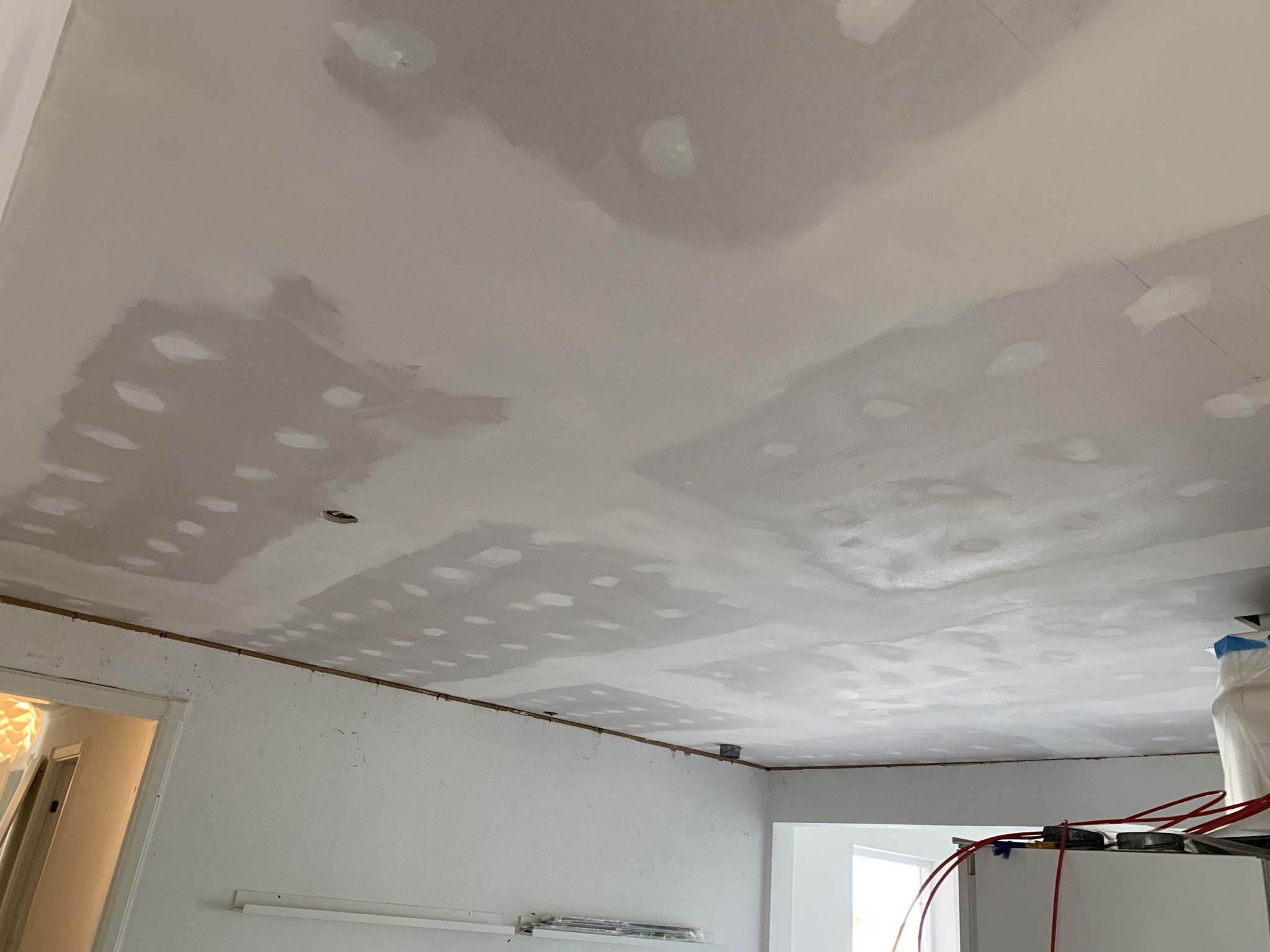

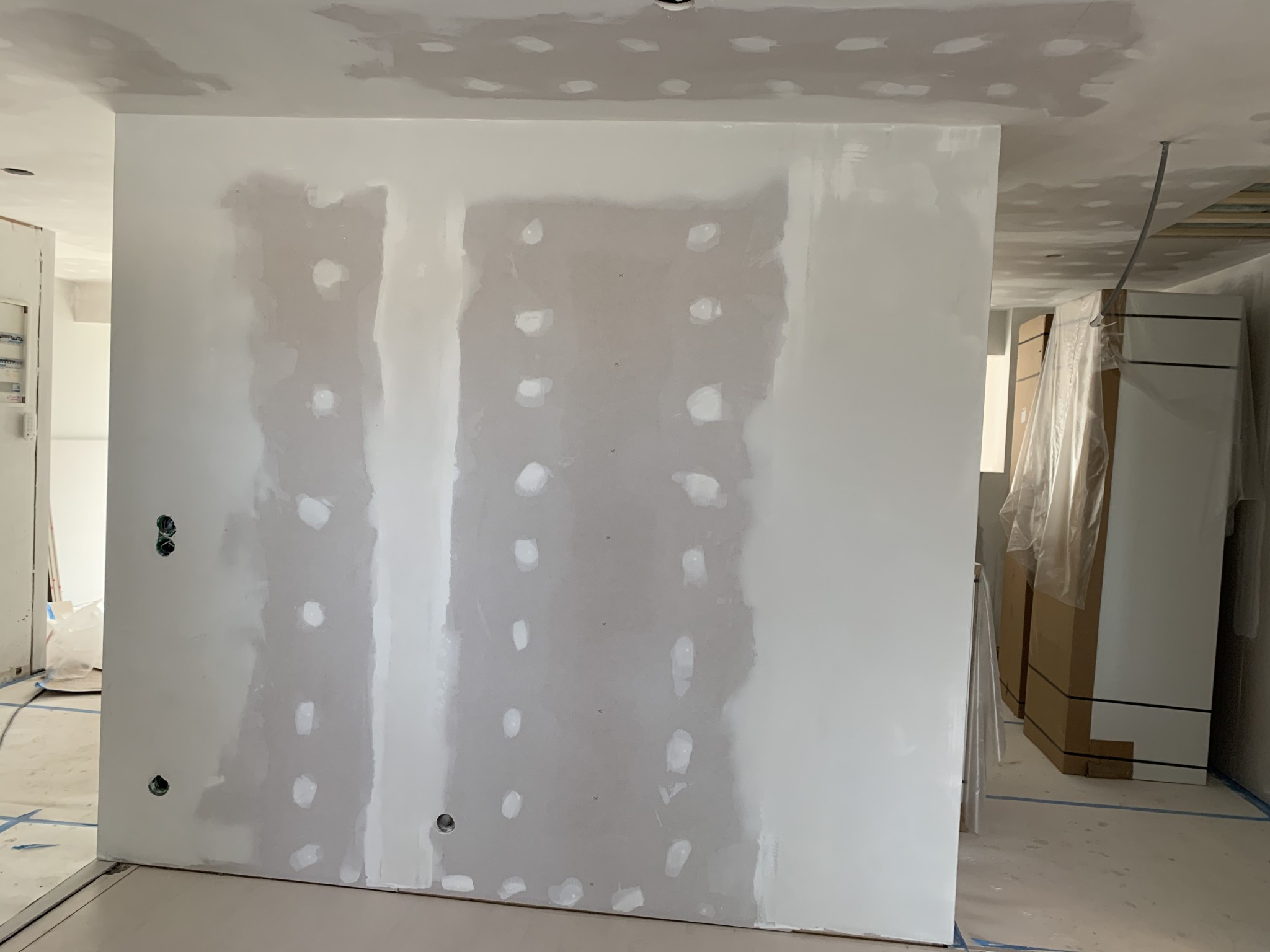

Vad säger ni här med på byggahus.se om den här spacklingen? Det är helt nya gipsväggar.
Är det normalt med så här mycket spackel på nya gipsväggar?

Lite mer än brukligt kanske. Men det viktiga är ju om det är jämnt. Är det jämnt?
Conqvist
Säger detsamma, är det jämnt och fint så har det ju ingen betydelse.
Det ser ut att vara rätt tunt spacklat och då är det ju inget fel i att det är brett. Det ska vara brett.
Det som möjligen förvånar lite är de skarpa kanterna på flera ställen, det borde slipas ner innan det målas. Men det kanske inte är helt klart ännu.
Ta fram en lampa och lys utmed väggen (släpljus) då ser du om det är jämt eller inte.
