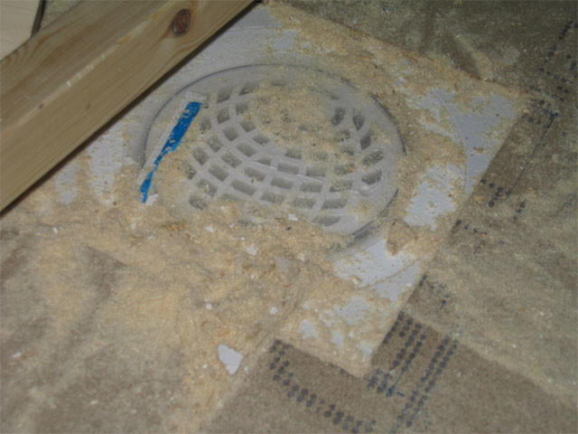

Jag har ett rum som är ca 11 kvm, som jag har två golvbrunnar i, en som skall vara till en bastu och en annan som skall vara till ett badkar. Just nu ligger det bara golvspånskivor där och två stycken golvbrunnar som jag har monterat med monteringsplatta så just nu ligger golvbrunnen i samma höjd som golvspånet.
Under golvet har jag satt cc30 dessutom med kortlingar var 1,5 meter och golvvärme under golvspånskivan.
Det jag helt enkelt vill veta är, hur fortsätter jag härifrån när jag vill sätta klinkers, vad är nästa steg, vilka mera "lager" skall jag ha ?
1. Räcker det med 1 golvgipsskiva ?
2. Har jag gjort bort mig iom att golvbrunnen ligger i samma nivå som golvspånskivan. Jag menar Övriga golvet kommer ju att bli ngn cm högre i och med gipsen :-/
3. Finns det en minimum tjocklek på flytspacklet man lägger ut ?
4. Iom att jag vill lägga så lite flytspackel som möjligt, kan jag lägga en 13mm golvgips över hela golvet förutom vid golvbrunnen där jag lägger en 6mm gips istället (säg 50 cm radie runt golvbrunnen) för att få mera naturligt fall, eller är detta inte tillåtet ? Om detta inte är tillåtet, hur kan man göra för att få ett mera "naturligt fall" just vid golvbrunnarna utan att behöva flytspackla så rackarns mycket ?

Du kan skippa golvgipsen och lägga ut ett armeringsnät och flytspackla 15 mm som lägst. Golvbrunnen ska ligga i nivå med färdigt golv men du kan sätta i en förhöjningsring i brunnen.
Lite info/bilder om golvbrunnsanslutning:
http://www.ardex.se/produkter/pdf/monteringsanvisningar/golvbrunnar.pdf

kakelmaster; Du har rätt. Sorry...e trött idag. Men alternativet med golvgips är godkänt som alternativ till spacklingen, förutsatt att man gör rätt vid golvbrunnen.
Diziz; Här finns rekommendationerna: http://www.bkr.se/branschregler/tillagg10.pdf
Vad det gäller bastuventilationen så skall den gå tillbaka till samma rum som den togs ifrån, eller ett utrymme med likvärdigt tryck. Annars riskerar du att bränna aggregatet. Andra rekommendationer gäller om du har vedeldad bastu.
